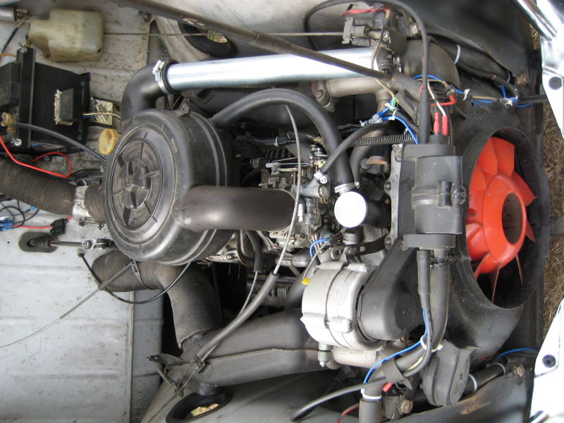

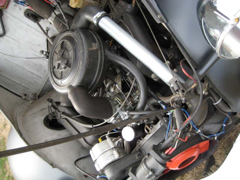

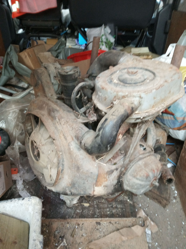

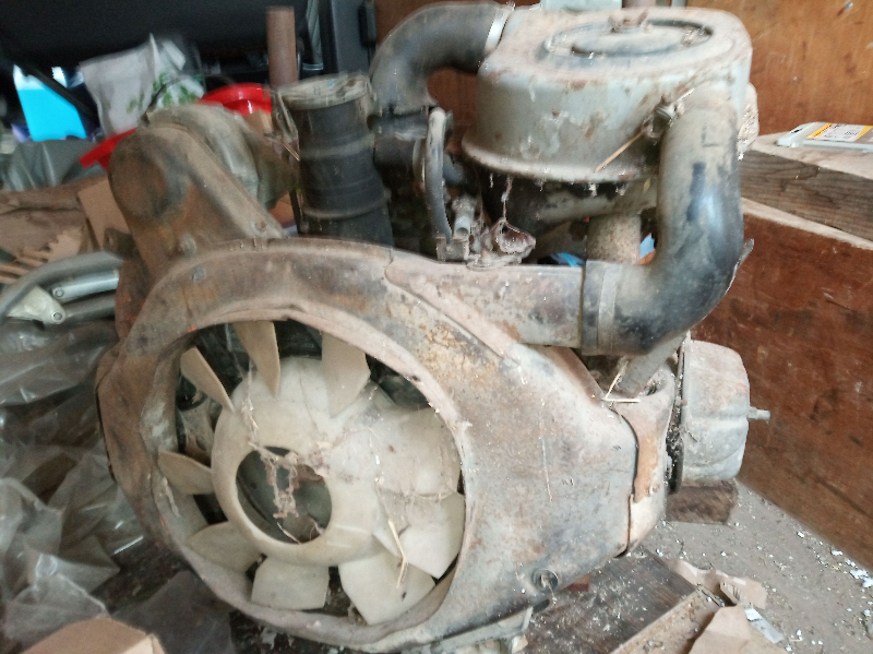

je déterre archéologiquement ce sujet pour poster des photos de mon moteur sur lequel il y a ce fameux turbo du pauvre !
Le souffle de l'enfer !!
vous pouvez donner des infos sur ce moteur ça fera bouger un peu le forum !

Re: kit soufflante sur 2cv
Ben j'en avais déjà entendu parler, mais jamais vu. :pouce:

J'avais jamais vu avec ce type de filtre à air
Mais si les ingénieurs de Citroën l'ont fait , c'est qu'il avait une bonne raison
C'est un moteur de Dyane ou d'AMI 8, non ?
