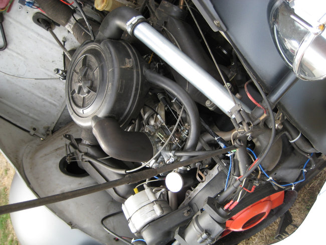

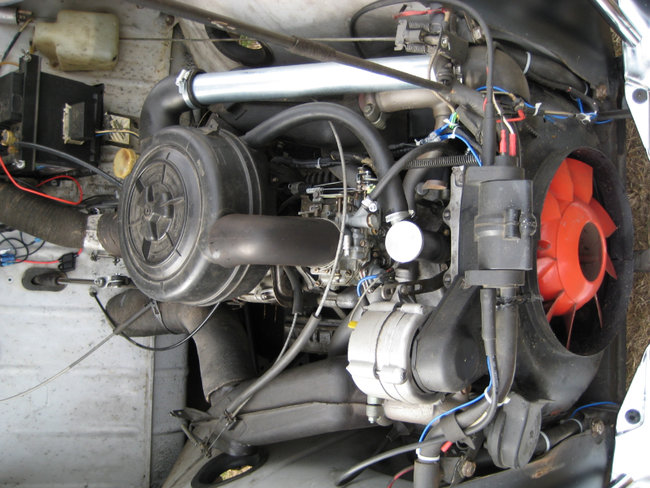

Ma soufflante sur Foxy fait maison :

Fichtre, 105 euros, c'est pas donné ! :enerve2:
La souffante sur ta Foxy, c'est pas un collecteur d'air (non exact !) de 2 CV. Pour la sécurité, c'est pas top ! :mdr:

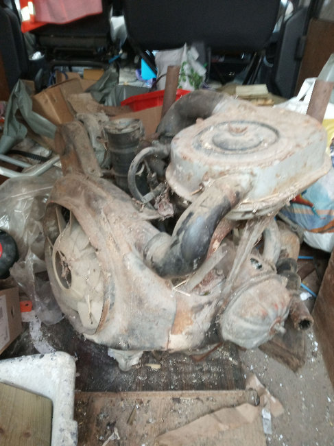

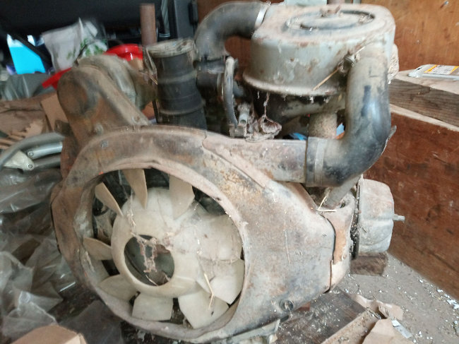

je déterre archéologiquement ce sujet pour poster des photos de mon moteur sur lequel il y a ce fameux turbo du pauvre !
Le souffle de l'enfer !!
vous pouvez donner des infos sur ce moteur ça fera bouger un peu le forum !

J'avais jamais vu avec ce type de filtre à air
Mais si les ingénieurs de Citroën l'ont fait , c'est qu'il avait une bonne raison
Âge : 58
Re: kit soufflante sur 2cv
C'est un moteur de Dyane ou d'AMI 8, non ?
