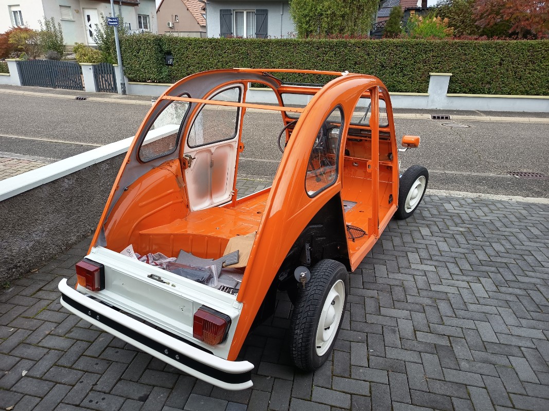

Ta raison d origine c du brillant direct mais bon comme tu dit les goûts et les couleurs....
Re: Restauration de ma 2eme 2cv
Dundee67 a écrit : 11 sept. 2025, 11:27 Ta raison d origine c du brillant direct mais bon comme tu dit les goûts et les couleurs....
Il paraîtrait que les peintures vernis durent plus longtemps dans le temps que le brillant direct, mais enfin ça reste à prouver.

De mon expérience quand je restaure une voiture je la peinture en brillant direct pour caché d éventuel imperfections puis je la ponce au 1200 a l eau et je la revernie ca protège bien a long terme mais bon comme souvent elle dorment a l abris les voitures restauré le brillant direct craint rien chacun sa méthode

Voilà les banquettes prêtes

Quel boulot ! superbe !!
Pour la peinture, sur la France 3 on est parti sur du brillant direct parceque c'est une série limitée... sans quoi j'aurais sans doute fait du vernis... Y'a pas le fini en vernis est vraiment superbe et ta voiture va l'être, hate de voir 'les morceaux ensembles' !
Après, franchement, sur ma Spéciale Rialto d'origine, un coup de nettoyage, polish, traitement céramique, et ça brille déjà pas mal !
Bonne continuation,
