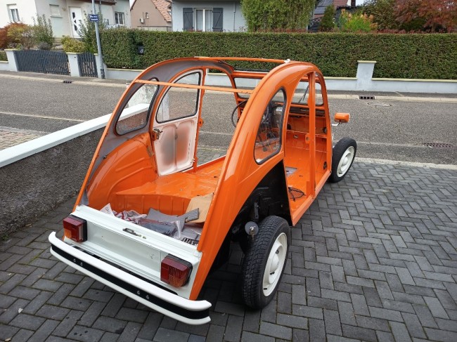

Voilà les banquettes prêtes
Messages : 625
Re: Restauration de ma 2eme 2cv
Quel boulot ! superbe !!
Pour la peinture, sur la France 3 on est parti sur du brillant direct parceque c'est une série limitée... sans quoi j'aurais sans doute fait du vernis... Y'a pas le fini en vernis est vraiment superbe et ta voiture va l'être, hate de voir 'les morceaux ensembles' !

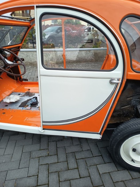

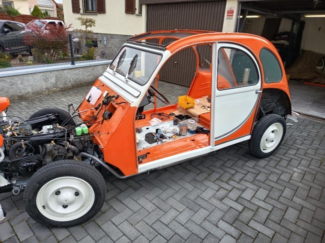

Remontage portes arrières et mise en peinture montant et bas de caisse en blanc
Messages : 625
Joli boulot... et ajout d'un jonc chromé sur la gouttière !
Elle va vraiment être belle cette deuch !

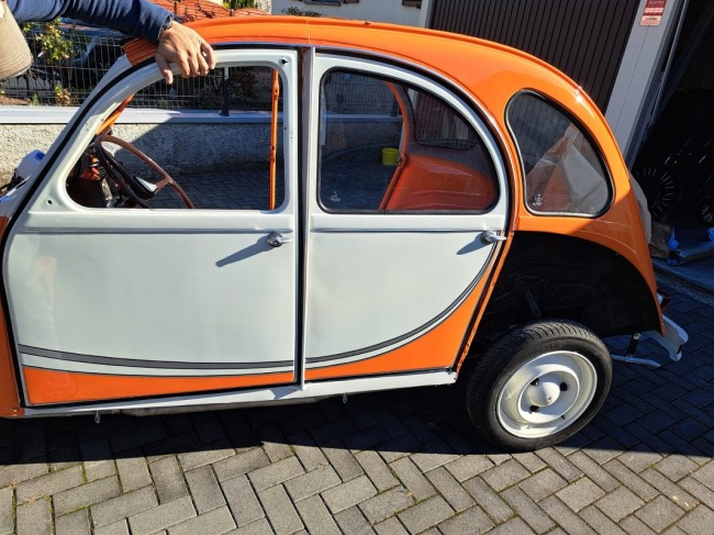

Essayage porte avant
Messages : 9152
C'est là où tu vois que la 2 CV est une TPV, la proportion porte/bras est éloquente :mdrr:
