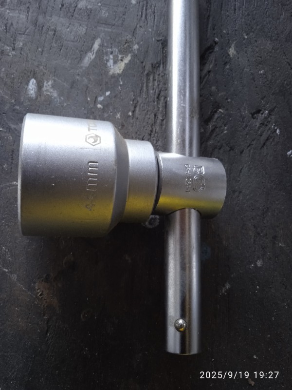

Évidemment c'est faisable, pour le coup c'est la grosse douille de 44 pour démonter le tambour 🥁.

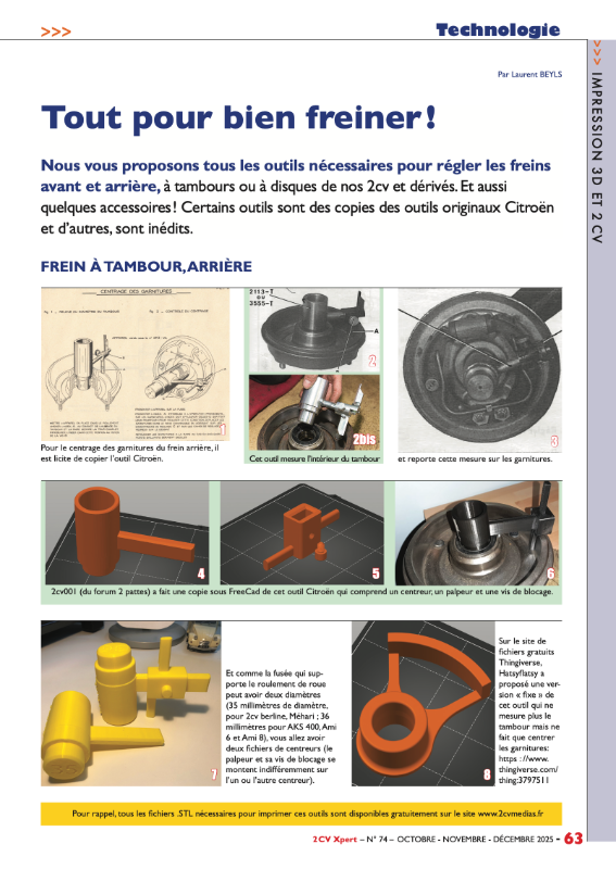

vous êtes d'heureux veinards car en exclusivité, vous avez une page du prochain 2cvXpert (le numéro 74) qui va sortir dans quelques jours !!!!
Et devinez sur quels outils, est la rubrique Impression 3D ?
Je vous le donne en mille, Emile !
Donc, Mica, tu pourras faire imprimer l'outil que tu veux ! Les fichiers STL sont fournis gratuitement, sur simple demande, auprès de 2cvMédias.
