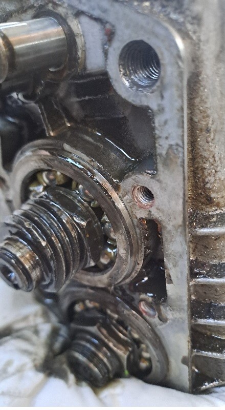

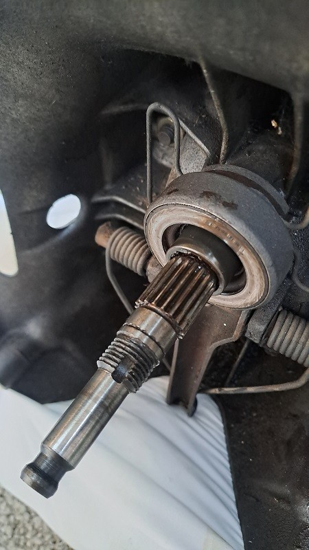

Du coup j'ai entrepris un démontage.
Première surprise, il me semble que j'ai une boite de 2cv6, une seule bague sur l'axe ce qui les caractérises il me semble, pourtant en roulant je fesais du 80 à 90 sur plat.
Ensuite un très gros jeu dans le roulement de cul de boite de l'axe primaire.
Deux question, rouler avec une boite 2cv6 au lieu de 2cv4 sur une 435cc, c'est grave ou pas ?
Ensuite comment dévisser l'écrou de cul de boite de l'axe primaire, j'y arrive pas.

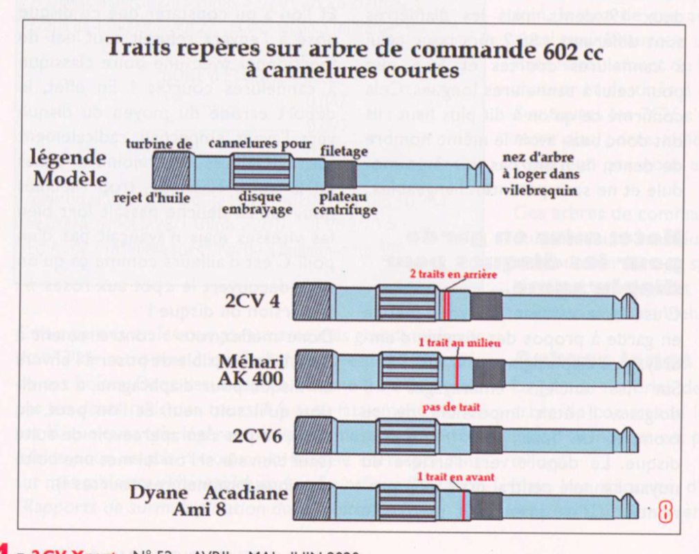

Tu as une BV de Dyane !

Voila celle de ma 2cv6, ça semble plus court non ?

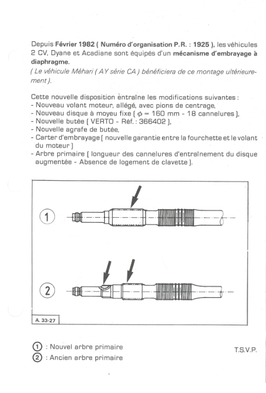

Mica, mon ami,
tu as une 2cv de 1983 (dixit ton avatar).
Or changement de l'arbre de commande en février 1982 :
Tu n'as donc pas le même mécanisme d'embrayage !
D'ailleurs tu le dis toi même !!!
>> Emmanuel a un arbre pour ancien mécanisme 3 doigts et volant lourd.
>> Tu as un mécanisme pour embrayage à diaphragme, volant léger.

Bon pour éclairer ta lanterne, une seule solution : tu vas étudier la démultiplication !
Et tu nous dis le résultat !

Bon j'ai fais le test.
Boite AMI 8 DIANE 6 > 70

Bon alors, non vraiment satisfait du premier résultat j'ai décidé de refaire le test avec un peu plus sérieusement et en respectant à la lettre la procédure.
Donc c'est bien une boite de DIANE, mais DIANE 4, 2CV4 donc 435 cc...
