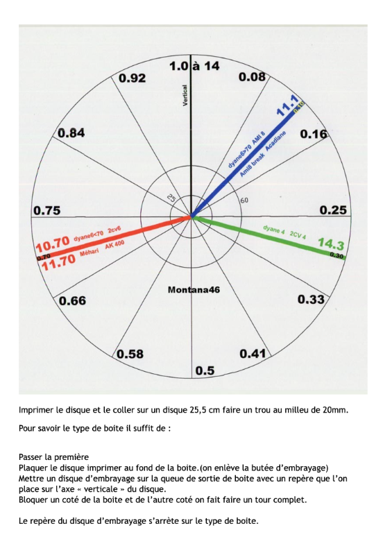

Du coup j'ai entrepris un démontage.
Première surprise, il me semble que j'ai une boite de 2cv6, une seule bague sur l'axe ce qui les caractérises il me semble, pourtant en roulant je fesais du 80 à 90 sur plat.
Ensuite un très gros jeu dans le roulement de cul de boite de l'axe primaire.
Deux question, rouler avec une boite 2cv6 au lieu de 2cv4 sur une 435cc, c'est grave ou pas ?
Ensuite comment dévisser l'écrou de cul de boite de l'axe primaire, j'y arrive pas.

Ah non, ce n'est pas grave du tout !Emmanuel79 a écrit : ↑02 janv. 2026, 16:59 rouler avec une boite 2cv6 au lieu de 2cv4 sur une 435cc, c'est grave ou pas ?
Et cela se monte très bien !
Maintenant, ce n'est plus une 2cv que tu auras mais une
Ton moteur est incapable de "passer" sa puissance aux roues, même à fond, en raison de la démultiplication ...
Ou alors dans une descente, avec le vent dans le dos, et le spi envoyé dans la mâture ...
PS : je peux en parler car je l'ai fait en 1987 ...
PS : le 602 sort 33% de couple, de plus que le 435 cm3 (à 4000 tours/min). BV de 2cv6 sur 435, tu vas "manquer de couple" ...

Ah, j'oubliais ... BV de 2cv6 avec compteur de 2cv4, c'est faux .... L'écrou de compteur de la BV 2cv4 n'est pas identique à celui de BV 2cv6.

Tu as une BV de Dyane !

Donc vus l'écrou c'est bien une boite 435cc.
Ok, une bague coté moteur c'est DIANE, mais il y a bien eu des diane 4 avec le moteur AYA2 comme les 2cv4 ?!!!

Mica, mon ami,
tu as une 2cv de 1983 (dixit ton avatar).
Or changement de l'arbre de commande en février 1982 :
Tu n'as donc pas le même mécanisme d'embrayage !
D'ailleurs tu le dis toi même !!!
>> Emmanuel a un arbre pour ancien mécanisme 3 doigts et volant lourd.
>> Tu as un mécanisme pour embrayage à diaphragme, volant léger.

Bon pour éclairer ta lanterne, une seule solution : tu vas étudier la démultiplication !
Et tu nous dis le résultat !

Bon j'ai fais le test.
Boite AMI 8 DIANE 6 > 70

Lolo a mis le disque à 8H48 et à 9H31 tu avais fini, ben dis-donc, si c'eest pas de la détermination çà
Du coup tu fais quoi, tu remets une boite d'origine ?

Oui elle est déjà déposée donc juste a imprimer et préparer le support et hop....
Bah franchement je sais pas trop, je l'ai déposé car j'ai juste un bruit à la décélération en troisième sinon c'est top.
Effectivement en vitesse en côte je plafonne à 70 et en plat à 80/90 km/h. Mais ça reste une 2cv4...
Pour le bruit j'ai le roulement de cul de boite de l'axe primaire complètement hs (le bruit en question je suppose).
Franchement je sais pas

Bon alors, non vraiment satisfait du premier résultat j'ai décidé de refaire le test avec un peu plus sérieusement et en respectant à la lettre la procédure.
Donc c'est bien une boite de DIANE, mais DIANE 4, 2CV4 donc 435 cc...
