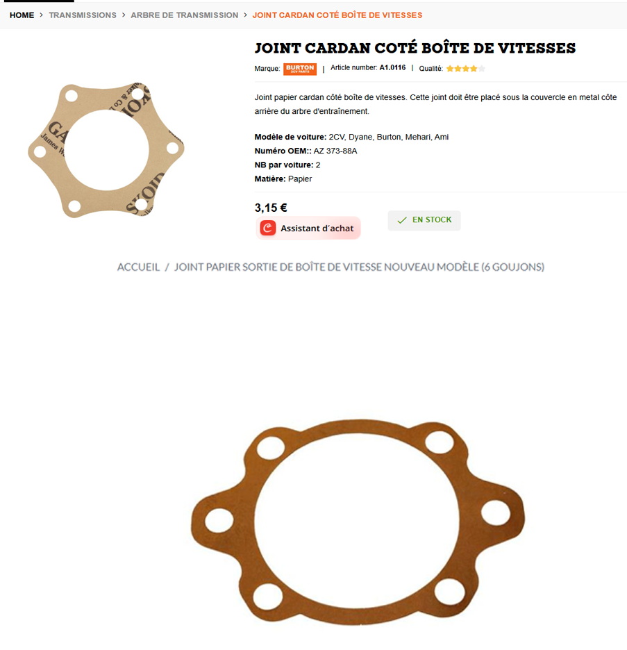

Hello,
Pour mon cardan, est ce que ces deux joints sont équivalent ? le premier c'est celui que je dois changer (mais que je ne trouve que sur burton) et le second semble être l'équivalent sur 2cv passion ?
