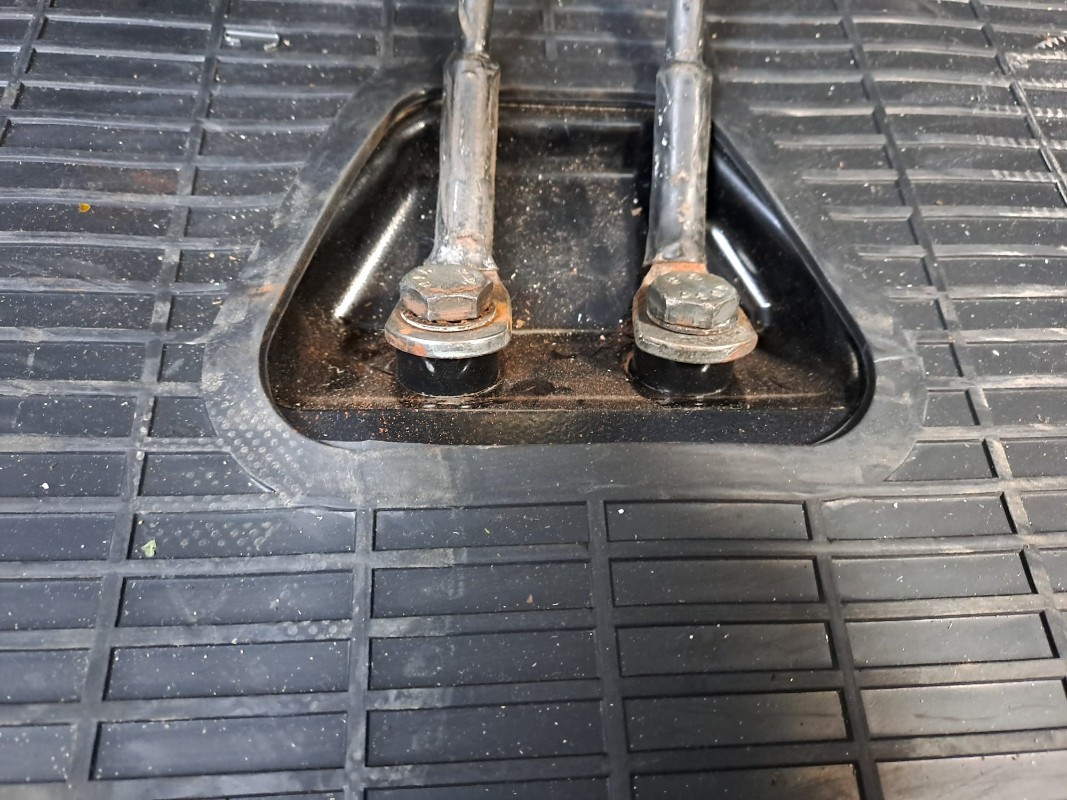

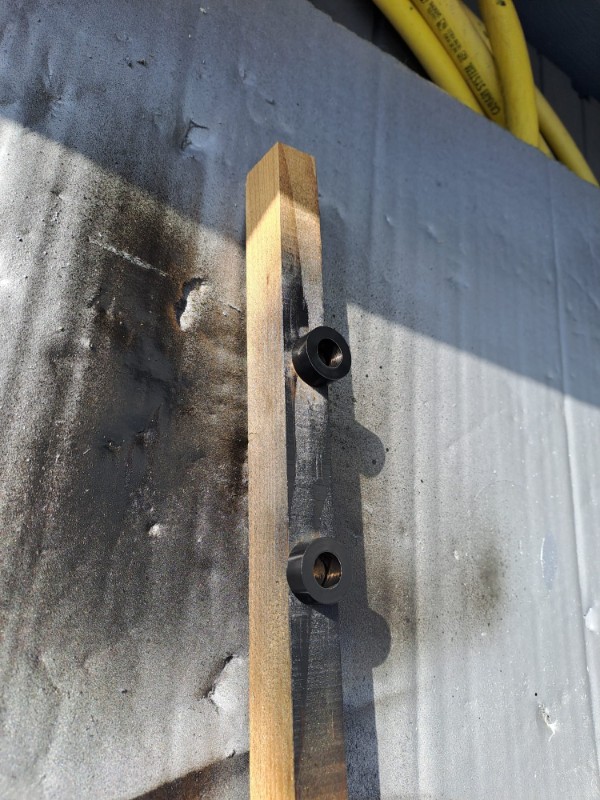

Au programme du week-end : Le chassis (adaptable) ne permettait pas de monter les boucles de ceintures AV dans le bon sens, car l'angle de l'embouti n'est pas le bon :
Du coup, (vu que les vis sont assez longues) j'ai usiné des entretoises de 10mm d'épaisseur en alu, avec un coup de peinture noire :
C'est discret, personne ne verra que c'est pas conforme à l'origine ;o)

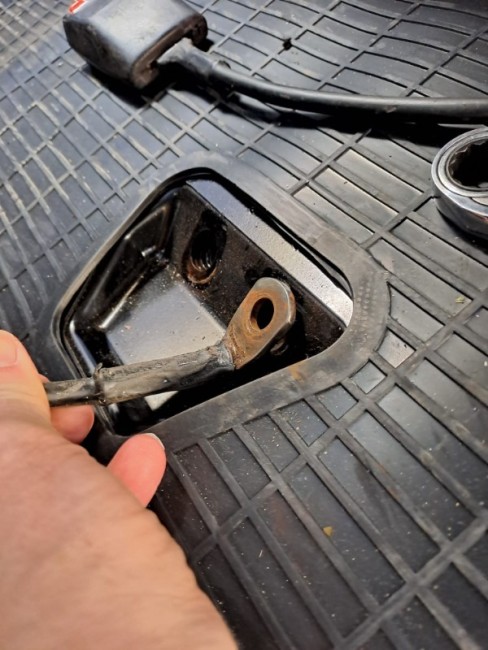

Manque de pot, en voulant ouvrir la capote, mon pare soleil était bien dur à pivoter.. et crac ! En prime : 1/ ça coute un bras pour ce que c'est en refab' - 2/ c'est pas conforme (embase métal et pas plastique). Du coup, je tente de réparer le pare soleil => j'ai percé 4 trous à 1mm pour glisser des cordes à piano, et je vais coller ça à la colle spéciale plastique... après avoir 'lubrifié / rodé' l'axe, j'espère que ça ira, sinon j'imprimerai l'embase...

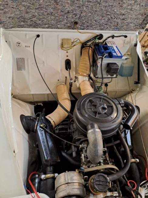

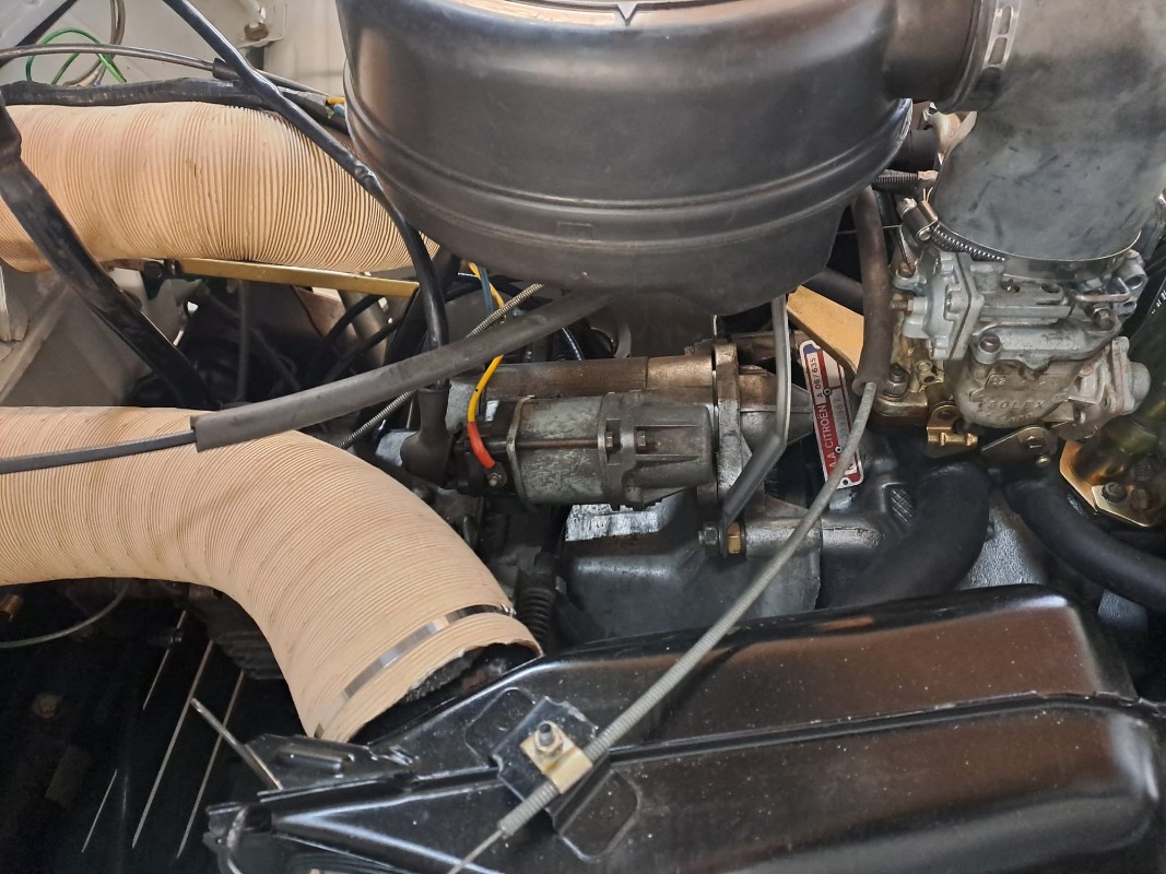

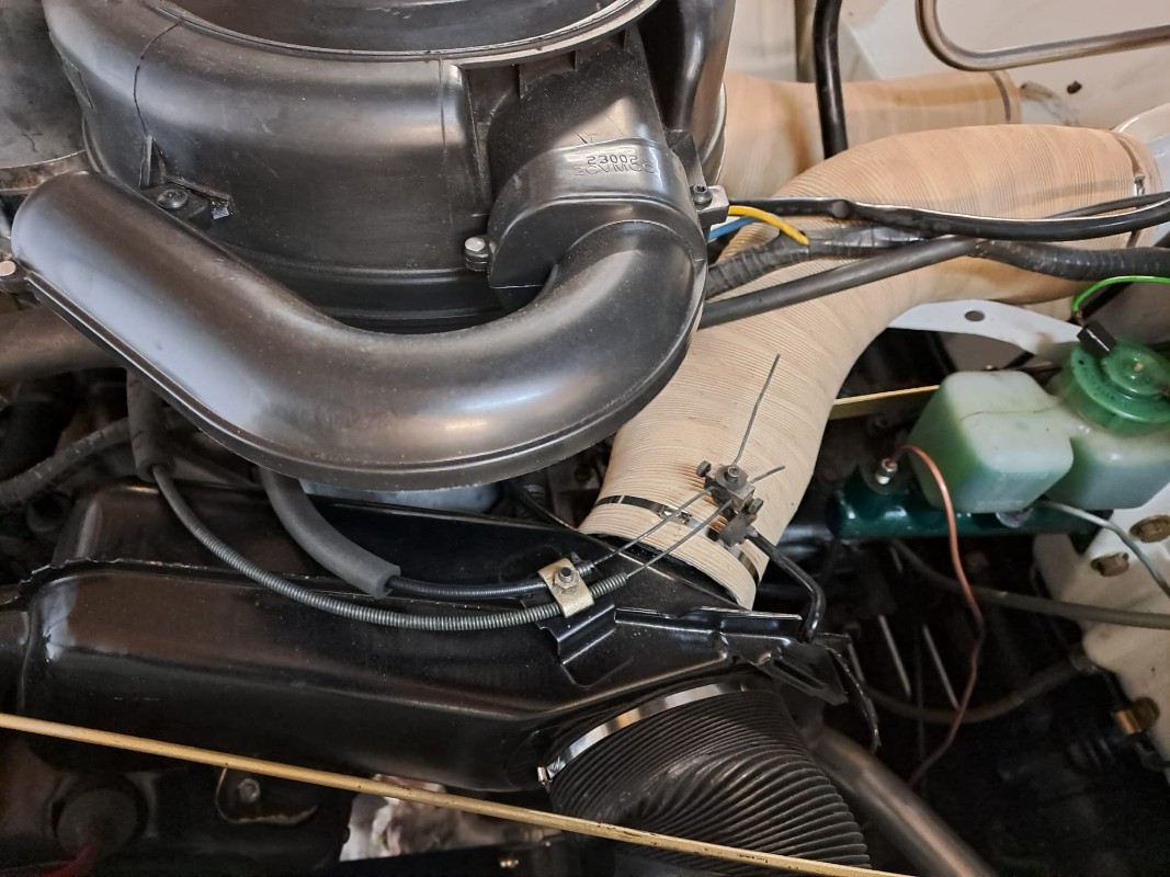

Damien m'avait dit que mes 'pastilles de couleur' pour le chauffage étaient à l'envers... en fait elles sont bien à l'endroit, mais les cables étaient passés à l'envers pour la commande des boites de chauffage. La commande principale part sur la boite de G, et c'est la boite de G qui commande celle de D.
J'ai tout recablé à l'endroit, ça marche mieux (sans frottement) et dans le bon sens ! Je vous mets les photos pour documenter le sujet au besoin :

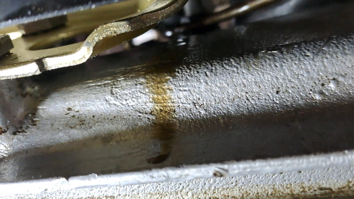

Autre gros soucis : la fuite d'huile... Ca pisse dru, (rien que de la rentrer dans le garage, j'ais 3/4 gouttes sur le sol..).
J'avais commencé à néttoyer les projections un peu partout pour identifier la source, sans succès au premier regard...
Du coup, grand nettoyage au dégraissant frein, je retourne la voiture pour mettre l'échappement dehors, et le nez dedans, et je laisse tourner au ralenti acceleré en restant couché dessous... et là, Eureka !, un filet se manifeste assez rapidement du côté D (j'avais bien vu que ça venait de la droite).
En me contorsionnant, j'arrive finalement à identifier la source : rien de trés grave, mais c'est le raccord du radiateur à huile sur le bloc (à D donc). L'accès est trés contraint, j'ai tout de même réussi à glisser une clef de 16mm pour y remettre un coup 'modérément' : il était peu serré, mais malheureusement ça n'a pas suffit... va falloir démonter pour regarder... zut.
Le filet d'huile coupable : Au passage, j'avais une bride d'échappement (entre bête à corne et silencieux) un peu fuyarde, j'ai aussi corrigé ça.

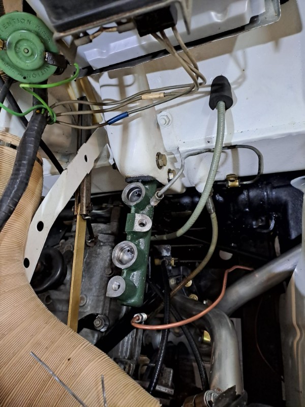

J'ai pas mal testé mes freins en roulant. Je ne vois pas de fuite, mais la pédale reste molle... j'ai peur que mon étrier AVG (pourtant démonté nettoyé) ne grippe encore un peu. Malgré tout, en appuyant 'à fond' ça freine. Je vais refaire une purge à l'occasion et pour l'étrier je vais voir si ça se rode sur les prochaines centaines de kilomètre (et après la purge), mais j'entends parfois que les plaquettes lèchent le disque puis que ça chante, signe que le piston ne recule pas suffisament après freinage...
