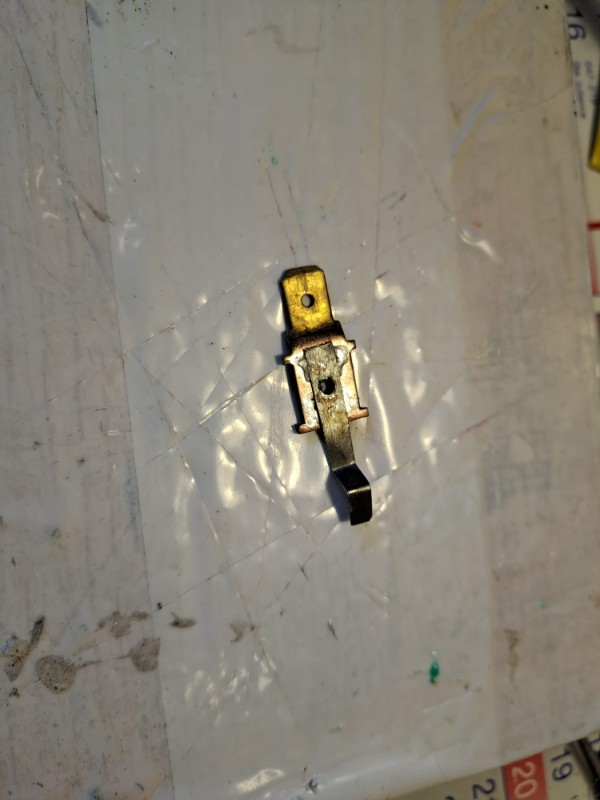

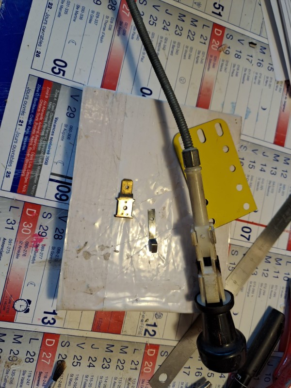

Cette semaine, première 'panne' (si on peut dire). Tout allait bien en allant au boulot... je m'arrête à la boulangerie, garé en marche AR et en pente. Je repars, tout va bien, 1ere, 2ième, ... et ni 3 ni 4ième, impossible de passer les rapprots
. Je ne force pas, mais en rodage et en seconde, bein c'est 40Km/h... dés que je peux je m'arrête dans une rue adjacente, et j'ouvre le capot... Et là surprise, soulagement ! Damien avait pour habitude de toujours débrancher la batterie (masse qui va au démarreur) : il sert la bride 'juste pour que ça tienne en force sur la cosse' quand il la remet. Ok, mais où est le rapport ? Hé bien le fil, en passant ma marche AR en pente, était passé de l'autre côté du levier et faisait 'toboggan', impossible de pousser le levier de vitesse sur la D. En le rebasculant de l'autre côté, tout est rentré dans l'ordre !
Plus de peur que de mal !

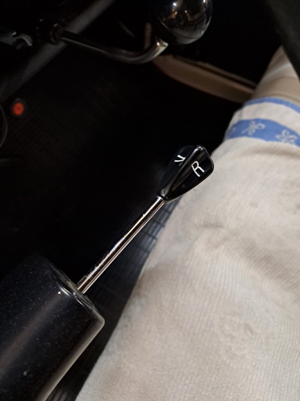

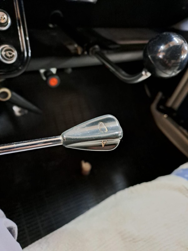

Damien m'avait dit que mes 'pastilles de couleur' pour le chauffage étaient à l'envers... en fait elles sont bien à l'endroit, mais les cables étaient passés à l'envers pour la commande des boites de chauffage. La commande principale part sur la boite de G, et c'est la boite de G qui commande celle de D.
J'ai tout recablé à l'endroit, ça marche mieux (sans frottement) et dans le bon sens ! Je vous mets les photos pour documenter le sujet au besoin :

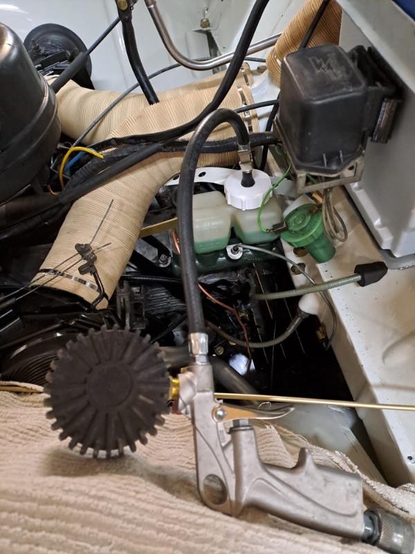

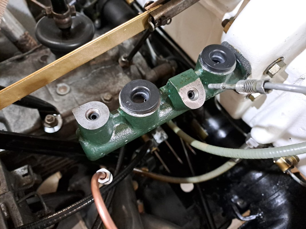

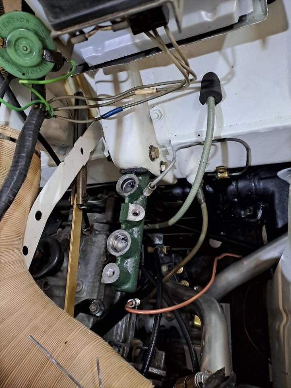

En refaisant le tour de la question sur le freinage, et sur les bons conseils de Damien, j'ai vérifié mon emetteur de frein... En même temps, pas de trace de fuite aux tambours AR ni disques AV...
Retour de déplacement hier soir, je saute sur la voiture, et j'inspecte, quand tout à coup, que vois-je ?!!
Vous voyez la petite tache verte sur le chassis... Ca fuit par la tige de piston, descend sous le renfort de caisse et goutte sur le chassis... Encore une fois un moindre mal ! je vais ajouter à ma commande Burton une pochette de joints pour émetteur de freins (8€, je m'en remettrai...).
Dés que ça arrive, je m'y collerai !

- Messages : 17182
Re: Sortie de grange de ma 2CV France 3 !
Prendre un peu de recul (ou de hauteur !) permet souvent d'y voir plus clair !
Tant mieux pour toi que ça ne soit que ça !

Voilà à quoi ça ressemble :
Voilà, et dans l'ordre, l'ensemble des pièces :

Je démonte la commande de starter complète, et là, pas de doute : la patte qui fait contact pour allumer le starter a disparue !
Je découpe une languette dans un vieux mécano, je ponce, je plie, je perce et je soude !
Avant de remonter, je sors le cable de starter, je le passe un coup à la paille de fer, et j'introduit de l'huile dans la gaine que je laisse filer le temps du repas. Après le repas, je remonte tout et ça marche, eureka !! Cerise sur le cadeau, il est super souple à manoeuvrer maintenant !

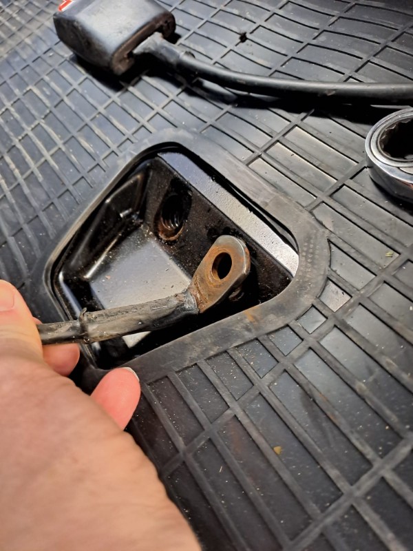

J'attaque ensuite le compteur : démontage du bac batterie, retrait du cable de compteur de vitesse, je sors l'ampoule... et bam, c'est encore pas la bonne que j'ai commandé
par chance, j'en ai une qui traine dans une boite d'ampoule : je remonte et c'est bon !!
Après ces émotions, j'attaque mon maitre cylindre : je le remets sur le pédalier, non sans avoir changé la mousse d'étanchéité qui vient sur le tablier, je refixe tout sur le tablier, rebranche la tige de poussée du frein et le cable de l'embrayage.
Les joints de bocal et de canalisations sont mis en place. Pour ceux de canalisation, je les pousse 'aussi loin que possible' avec une clef allen :
Après mise en place des tuyaux de freins, je mets un un peu de graisse sur les joints de bocal et je clippe le bocale : côté tablier c'était un peu dure, j'ai pris un serre-joint pour y aller 'gentiment'.
C'est l'heure de faire le plein de LHM et de tester le bouchon pour purger. J'ai mis la pression à un peu plus d'1Bar, ça va bien. Ma valve n'est pas trés étanche et ça régule la pression ;o)
Après on ouvre la purge avant, ça coule vert, puis des bulles, puis plus de bulles, c'est bon. Pareil derrière et zou ! je pompe 2/3 fois sur la pédale qui devient tout de suite bien dure => on verra demain sur la route !

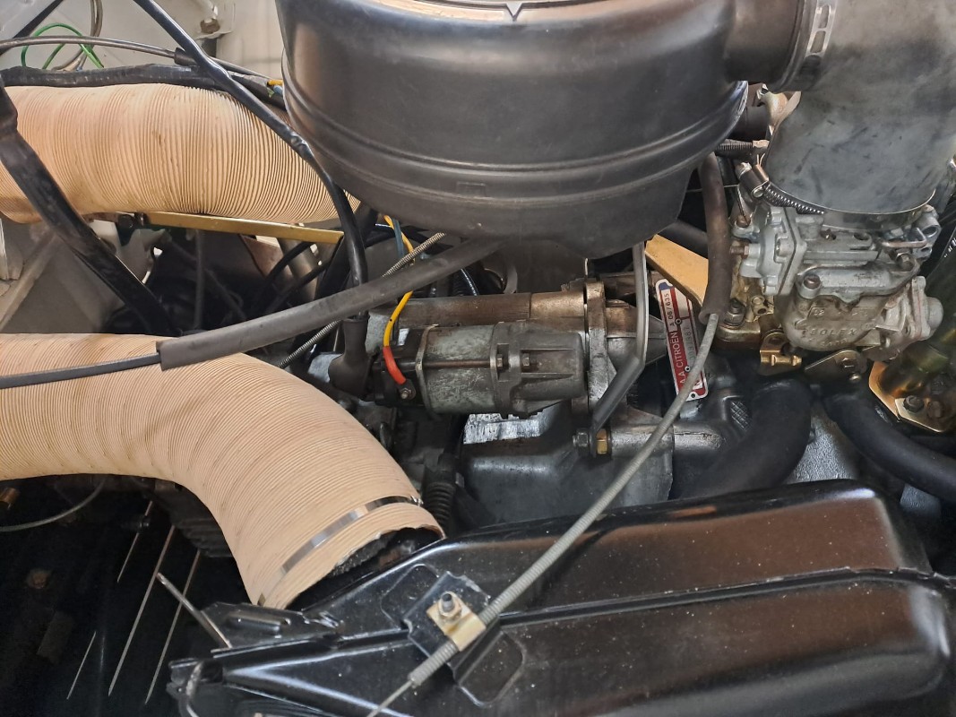

Demain je la teste comme ça. Pendant que j'y étais, j'ai changé la bobine pour une bobine sèche, et rangé celle d'origine en rechange dans le coffre ;o))
En remettant le nez dans le moteur, j'ai vu que ma bête à corne n'avait pas la bonne forme et du coup mon cable d'embrayage touche la tubulure d'échappement : je vais bricoler un petit écarteur pour protéger tout ça !

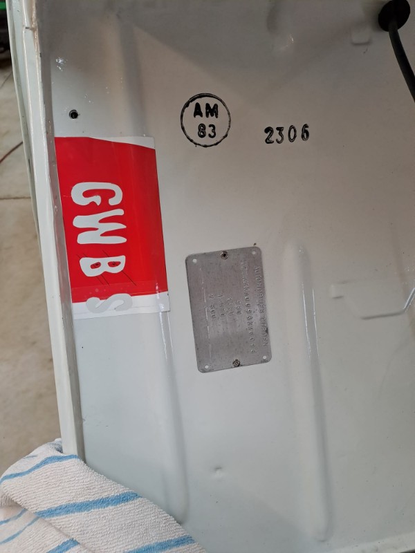

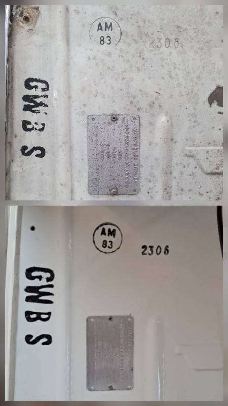

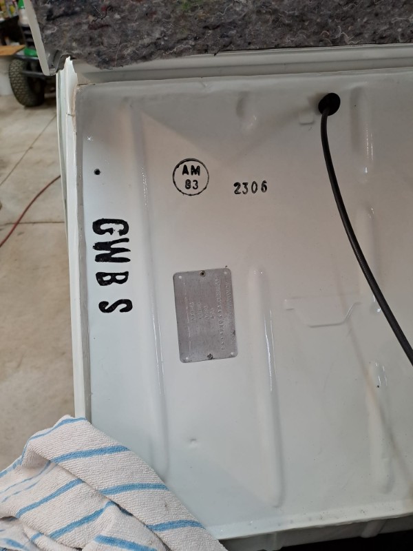

Quand j'aurai fini, je pourrai reprendre les petits points de détail de la Rialto qui commence à vieillir ;o)
En attendant, aujourd'hui :
- Essai routier :
- J'ai l'impression que la bobine sèche, neuve, fait qu'elle démarre mieux et aurait plus de pêche, je ne m'attendais pas à ça... Après la bobine d'origine a déjà fait quelques étincelles ;o)
- Freinage : c'est beaucoup mieux, mais pas encore parfait. J'ai refait une purge en rentrant, et j'ai retrouvé des bulles qui sortaient de la roue ARG. Pas encore tout à fait satisfait du ressenti pédale, mais je vais essayer comme ça cette semaine, au pire je la mettrai en pression une nuit pour pomper gentiment. En tout cas, y'a plus de fuite de LHM !
- Retouches / marquages :
- J'avais fait les tampons pour le millésime et le N° Orga, mais j'avais pas encore refais le code peinture... j'avais soigneusement pris les photos et les côtes sur le tablier avant peinture. j'ai redessiné les lettres en CAO, avec les défauts, inversé le dessin et imprimé au dos d'un bout d'autocollant que j'avais. Ensuite, scalpel et on découpe soigneusement tout ça. Puis je colle le 'pochoir' au bon endroit, et armé d'un pinceau, je tamponne de la Humbrol pour avoir un rendu type 'tampon'. Retrait de l'adhésif, et zou ! on s'y croirait, non ?
Et le 'Avant / Après' :
- Pendant que j'étais dans la peinture, j'ai nettoyé et refais les marquages de mon commodo qui ne se voyaient plus trop (les marquages, pas le commodo ;o) ) :
Avant : Après : La prochaine étape c'est la fuite d'huile (baptisée Niagara) sur le piquage du radiateur d'huile et les roulements de roue AR, mais pour ça je la ramène chez (l'autre) Damien qui s'en occupera pendant mes vacances
Bonne resto à vous et à bientôt les z'amis,

Hello,
Les purges sont souvent un exercice aléatoire, soit tout va bien d'un coup, soit on galère...
J'imagine que tu as suivi l'ordre préconisé, à savoir de la roue la plus éloignée du bocal à la plus proche

Yes, j'ai bien fait ça... et en effet, j'ai retrouvé des bulles sur le début de la purge de la roue ARG. Là c'est 'pas si mal' mais j'ai la Rialto à côté qui a une pédale bien plus dure...
Je tenterai sans doute de refaire une passe après mise en pression du circuit pour une nuit (pédale coincée 'enfoncée' une nuit pleine) => ça a le mérite de diminuer la taille des bulles et d'aider à les faire remonter.
Le lendemain, il faut relacher doucement la pédale, pomper une ou 2 fois pour que les bulles côté émetteur ressortent, attendre un peu que ça se stabilise (plus de bulles dans l'émetteur) et repurger 'rapidement' pour enlever ce qui a pu rester côté étriers...
