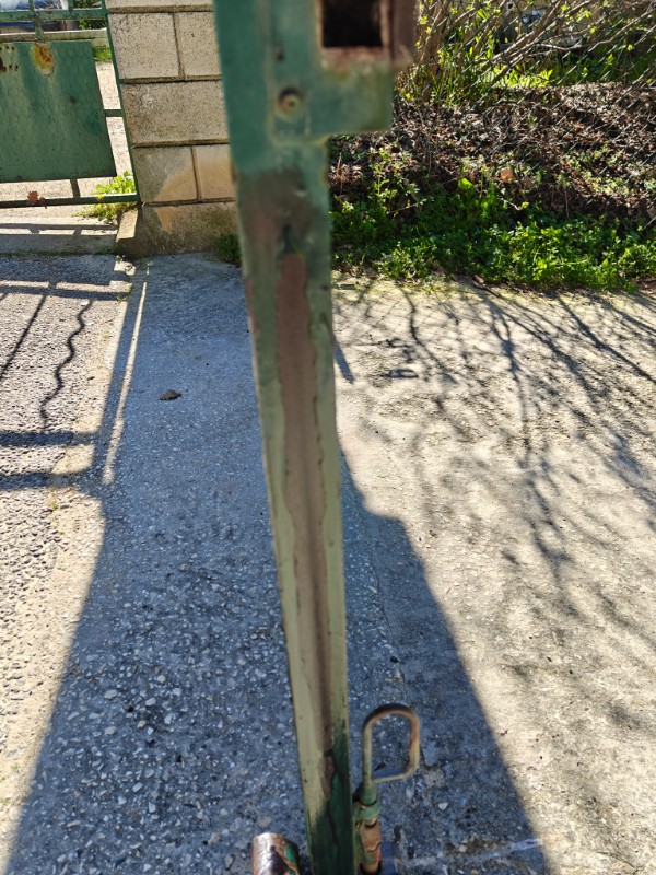

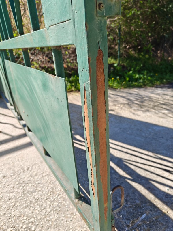

Salut @Alex 46
J'ai un portail bien rouillé, je vais l'essayer demain sur un échantillon, je te ferai des photos et te donnerai mon avis :wink:

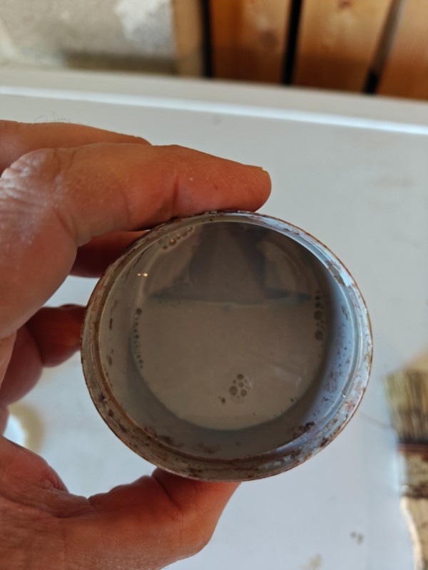

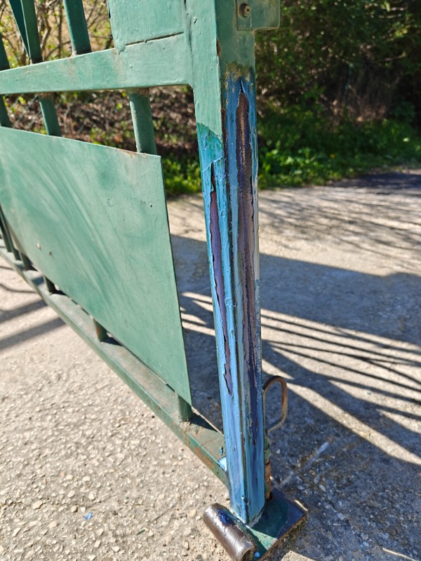

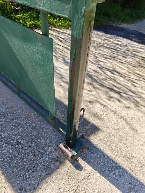

Salut chose promise, chose dûe.
Il est aussi liquide que le Ferose, plutôt blanc, il est bleu à l'application et les parties traitées deviennent noire.
Place aux photos.

Messages : 9772
Re: Pourrait-on remplacer le Férose par l'anti rouille Julien ?
De rien les copains.
J'ai regardé ce soir, le tout est bien devenu noir glacé comme pour le Ferose 👍🏻

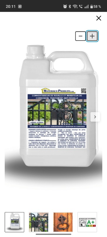

Messages : 9772

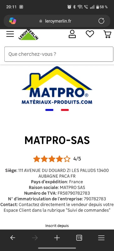

Salut @pat77
Je t'ai fait des captures d'écran
L'entreprise qui le commercialise
