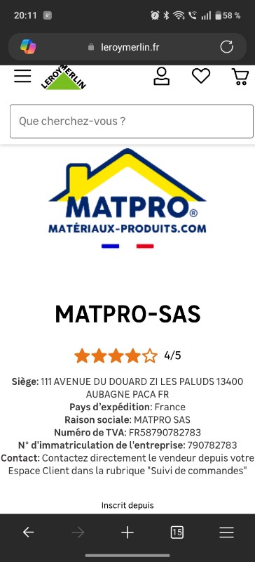

Salut @pat77
Je t'ai fait des captures d'écran L'entreprise qui le commercialise

Essaye avec un autre navigateur. Moi aussi, je me suis fait bloquer, il parait qu'il y a quelque chose d'étrange avec ma connexion ...
