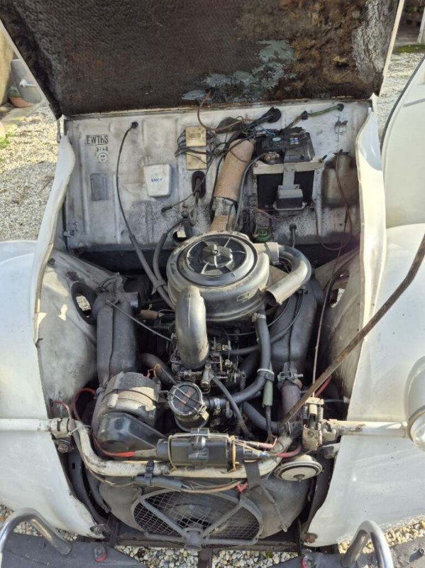

un ami me propose l'ancienne voiture de son papa.
Je dois aller la voir dans quelques semaines, en attendant j'ai reçu quelques photos. Qu'est ce que vous en pensez?

A première vue elle a l'air propre.
Et le carton de filtre a air venant de chez MCC dans le coffre est plustot bon signe 😁
A voir en détail 😉
Messages : 7197
Re: Bonjour à tous
Elle présente bien, mais le châssis est dans quel état, le capot est d'avant 74 et la caisse est d'après 87 ,sinon le plus important Le PRIX

Merci pour votre retour!
Alors le chassis je sais pas je l’ai pas encore vu en direct.
D’après le CT, il y a un desequilibre droite/gauche des amortisseurs, un ripage important et elle a été blaxonné
D’après le propriétaire, un trou d’air en 3e…
Elle est effectivement de 87. Par contre je ne sais pas pour le capot. Ca se trouve facilement un capot d’origine ?
4000 euros à debattre…j’ai aucune idée si c’est bien ou pas

4000€,c'est un bon prix, par rapport à ceux vendus sur le BC,le plus important c'est le châssis, souvent le Blackson cache la corrosion perforante, pour le capot c'est juste la calandre a remplacé pour être conforme à l'année 1987, pour environ 30 a 40 €,en neuf, attend les avis des copains du forum

Bonjour et bienvenu !
Mon avis perso : c'est surtout l'état de la caisse qu'il faut regarder, la baie de pare brise, les custodes, les bas de portes et les jonctions des angles, au niveau des planchers, du plancher pedale, de la traverse arriere (sous l'avant de la banquette arrière), le fond de coffre, les passages de roues et la pièces qui tient les feux arrières.
Soulève un peu les joints, cherche des trous de rouille ou des traces de mastique, balade un aimant partout pour voir si de la choucroute n'a pas remplacé la vraie tôle.
Le châssis c'est pas cher et ça se change bien. Mais il est rarement le seul à avoir souffert !
Comme ça a été dit, il faut que tu ailles la voir avec quelqu'un qui connait tout ça.
Mais comme ça elle fait envie cette deuche !
Tu te lances dans quelque chose de passionnant !

CHARLYSTONE a écrit : 26 mars 2026, 11:52 Elle présente bien, mais le châssis est dans quel état, le capot est d'avant 74 et la caisse est d'après 87 ,sinon le plus important Le PRIX
Je suis curieux, quels détails indiquent l'année ? 😊

Le détail c'est le 2eme boîtier a fusibles sur le tablier, où il y a le fusible du feux anti brouillard arrière, monté sur les 2CV a partir de 1987
