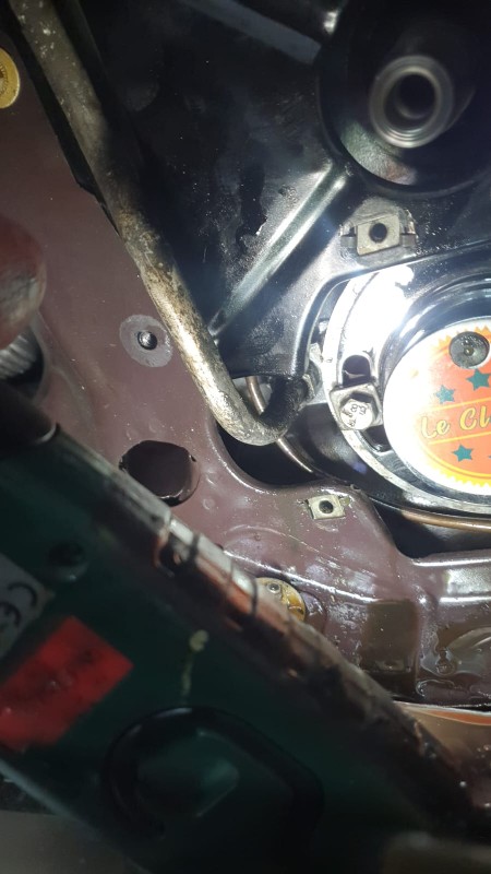

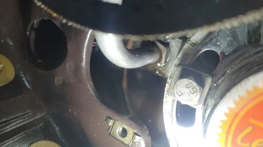

Ensuite je me suis occupé d'un soucis qui me chagrinait : ma bête à corne n'est pas conforme : l'une des tubulures sort trop haut, et la commande d'embrayage est en appuis sur la tubulure : autant dire que ça n'est pas une situation d'avenir...
Après avoir réflechis comment solutionner celà, je n'y ai pas vu d'opportunité avec une autre passage pour la commande d'embrayage, j'ai décidé de faire un déflecteur. Il aurait été élégant de souder la pièce sur la tubulure, mais j'avais clairement pas envie de la ressortir, j'ai donc fait une solution provisoire qui va sans doute durer ;o))
Réalisation de la patte :
Et mise en place avec Serflex (colliers à vis tangentielle) :
Les bords de la patte avaient soigneusement été limés pour ne pas être coupant !
Je pense que ça le fera comme ça !

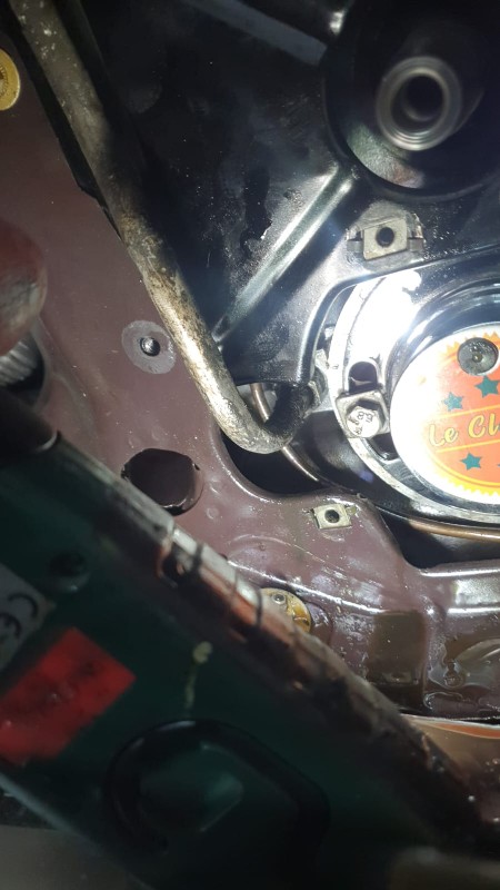

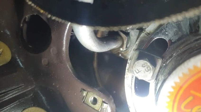

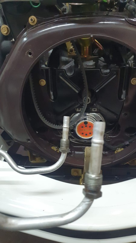

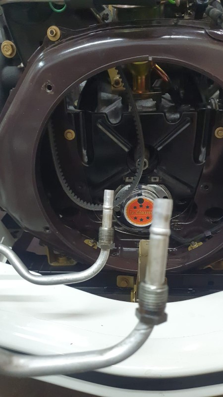

Je vous donne des nouvelles de ma pisseuse...
Donc, les changements de roulements de roue AR ont été fait (avec du SKF), l'un des deux avait déjà dû être changé car bien marqué.
La suite du dossier c'était le radiateur d'huile : fuite au raccord de droite... 'petit' soucis donc, commande de joints neufs et changement... C'est l'ami Damien qui s'y est collé, et là surprise... Nouveau joint et remontage, et ça pisse toujours autant qu'avant !!!
Montage q'un autre radia (l'étanchéité avait été testée) :
En fait, même si rien de visible, l'olive emboutie semble être la fautive...
L'ami Damien va me monter le radiateur 'qui marche' après l'avoir passé aux ultrasons... Après ça retour de la titine à la maison pour que je finisse les qq détails qui pêchent encore...
A bientôt les z'amis,
