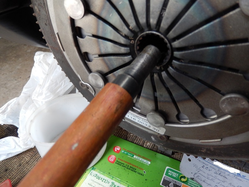

Kit neuf d'embrayage
Bague guide de queue de boite de vitesse
Foret de 16 mm décolleté à 12mm et tube de cuivre de 18mm sont parfait pour faire le centreur
J'ai tout remonté tranquillement en une bonne matinée, et en milieu d'aprem une fois tout mis en place, la "bête" s'est réveillée au quart de tour sans insistance. :clap:
