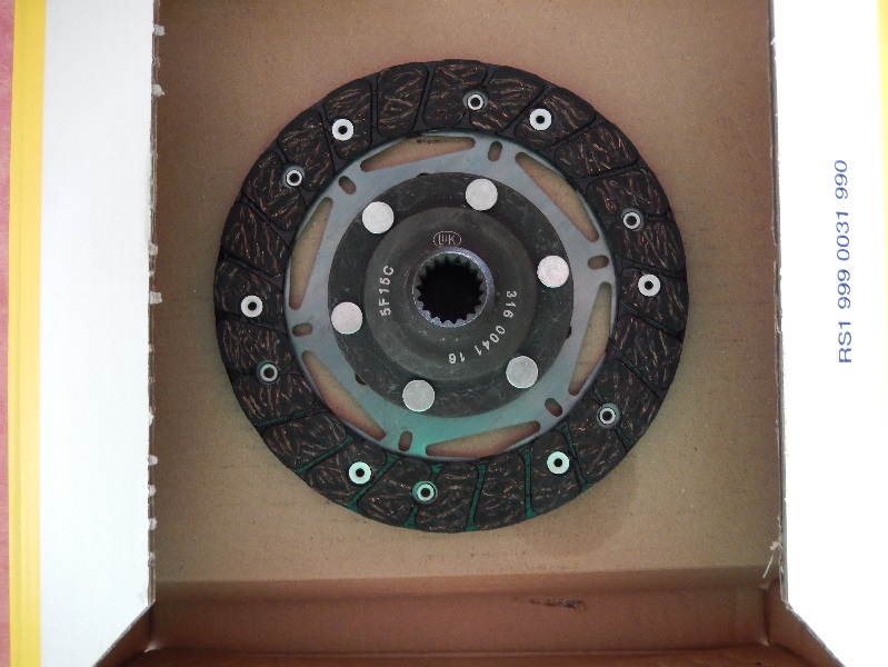

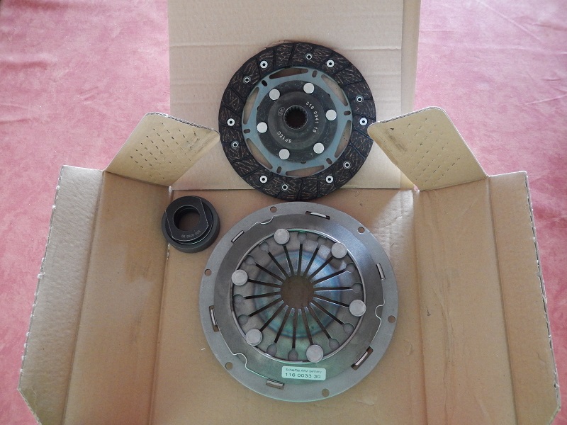

Bon je vous mets les photos que je viens de faire du kit vous comprendrez par vous même
Là tout est ok
Là tout est ok
Ici c'est bon
Ici c'est bon
Un beau disque avec l'estampille LUK :)
:shock:
Euh... les 3 doigts se sont transformé en diaphragme
LUK fait normalement des pièces de qualités, je crois,
ici c'est un diaphragme LUK c'est donc de la qualité ???
J'attends de vos avis

bendelareunion a écrit :Bien le bon jour a tous :salut:
J'ai récupéré aujourd'hui même mon kit embrayage LUK référence 616022206 pour volant lourd donc :megaphone: 3 doigts normalement
Euh..... :langue1:
:shock:
pour moi çà reste une pièces adaptable!! je connais pas la marque LUK, mais je pense pas qu'il soi meilleurs que les autres !!
bon on va pas redire la messe, tu la reçus ,il et la !! monte le tout complet buté disque et mécanisme, pas de panache,puis tu verra bien sil tien ? il y en à qui tienne

C'est vraiment étonnant, en effet !
je ne pensais pas que LUK, qui est quand même un équipementier connu, ferait un kit hybride...
Ceci-dit, ils l'ont certainement mieux étudié que les kits sans marque courants.

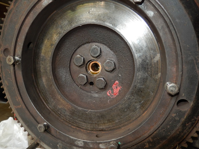

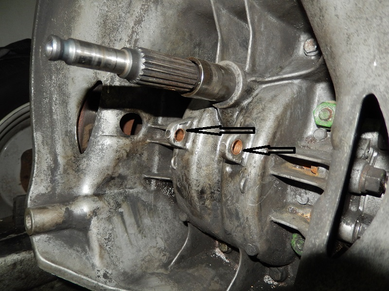

Ma boite fût rectifiée en usine pour supprimer le jeu qu'il y avait dans le support de l'axe de fourchette d'embrayage.
Bague en bronze usinées et montées en usine sur la boite

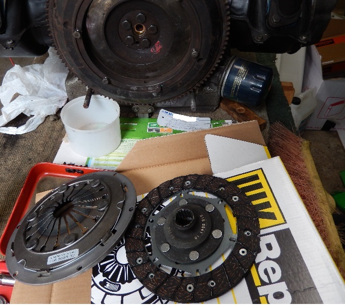

Kit neuf d'embrayage
Bague guide de queue de boite de vitesse
Foret de 16 mm décolleté à 12mm et tube de cuivre de 18mm sont parfait pour faire le centreur
J'ai tout remonté tranquillement en une bonne matinée, et en milieu d'aprem une fois tout mis en place, la "bête" s'est réveillée au quart de tour sans insistance. :clap:
