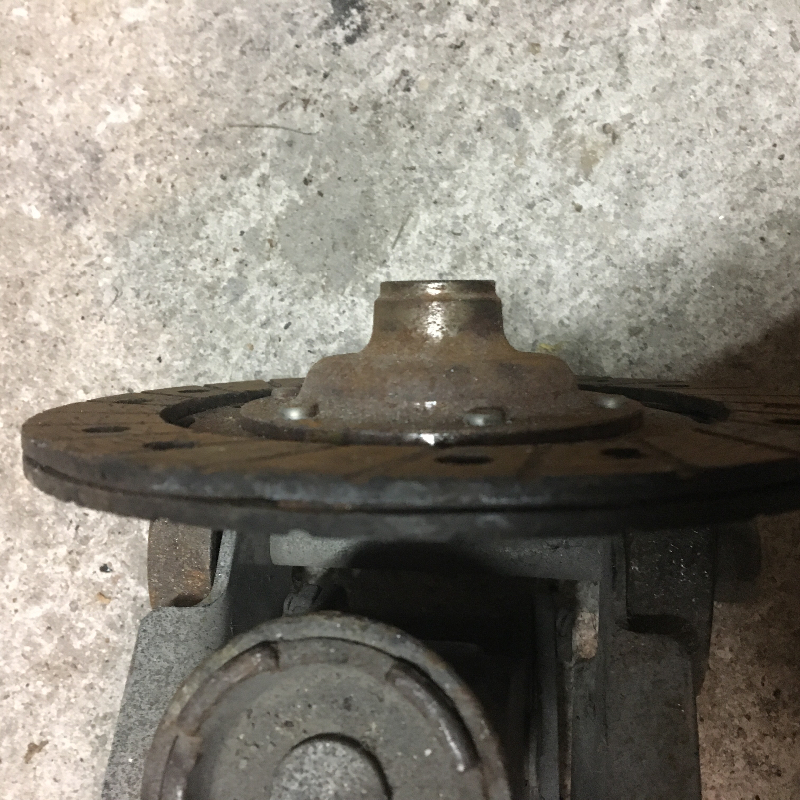

Je suis en panne de PC donc je fait sa avec mon tel. La pour les photos pas droites je peut rien faire !...

Re: butée 2cv qui sifle en debrayant
tu avais çà de monter il est tout rouiller bref
mais moi une photo du kit neuf que tu a monté qui marche pas le trois doigts de face en gros plan .

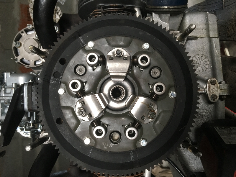

Voici les photos de l'actuel que je viens de démonter

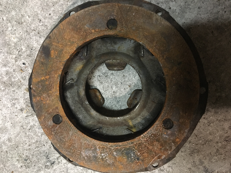

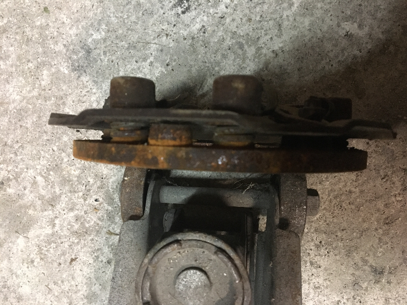

:lol: non renato le tout rouillé c'est le tout premier qui était monté sur la boîte
Après j'ai monté le modèle diaphragme
Et aujourd'hui le trois doigt ....

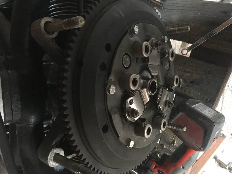

- renato13
- Messages : 11512
- Ma deuche : azlp grise 1960
- Localisation : istres
la c’est bon les photos ,
ou alors c’est un effet d'optique de la photo, il faut que tes trois doigts que les courbes remonte vers le haut cet a dire coté buté
compare avec ton vieux mécanisme trois doigts et dit moi si tu vois pareil que moi ou c’est moi qui me trompe.
la seul différence qu'il y a sur l'ancienne je peut bouger les doigts avec mon pouce la neuve j'appuie come un fou....
- renato13
- Messages : 11512
bricesky a écrit :les doigts sont bien mis Renato j'ai comparer avec l'autre c'est pareil
OK çà doit être le reflet de la photo, qui ma tromper, ben sil débraye pas c’est le mécanisme qui merde en appuyant avec la vielle buté, tes trois doigts
doivent bouger , tel au fournisseur explique lui le problème,

le 3doigt qui était tout rouiller....
- renato13
- Messages : 11512
ouf!!!! le tout pourrie plein de rouille c’est celui la sur la photo, :shock: oui remonte le avec le disque neuf , et fait un essaie est dit moi le résultat
si ça fonctionne bien, avec le vieux mécanisme ben c’est le neuf qui merde. butée est disque l’aise tout pareil change juste le mécanisme pour essaie
