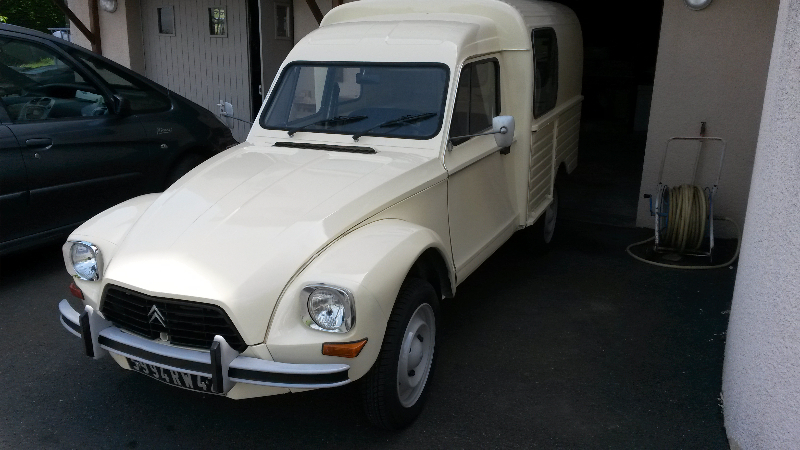

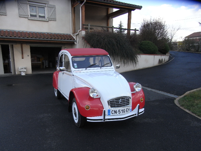

Merci encore zamzam, direction super souple. voilà les photos de mes deuch
Re: Direction dure
Joli cheptel ! :pouce:
Content d'avoir pu t'aider. :enchante:
