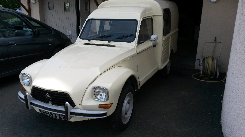

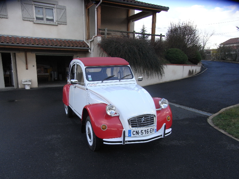

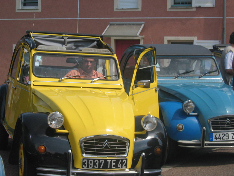

Merci encore zamzam, direction super souple. voilà les photos de mes deuch

Joli cheptel !
Content d'avoir pu t'aider.
