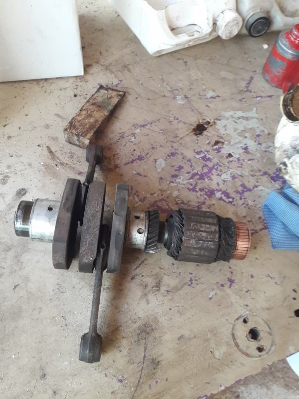

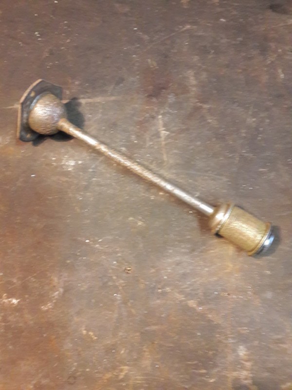

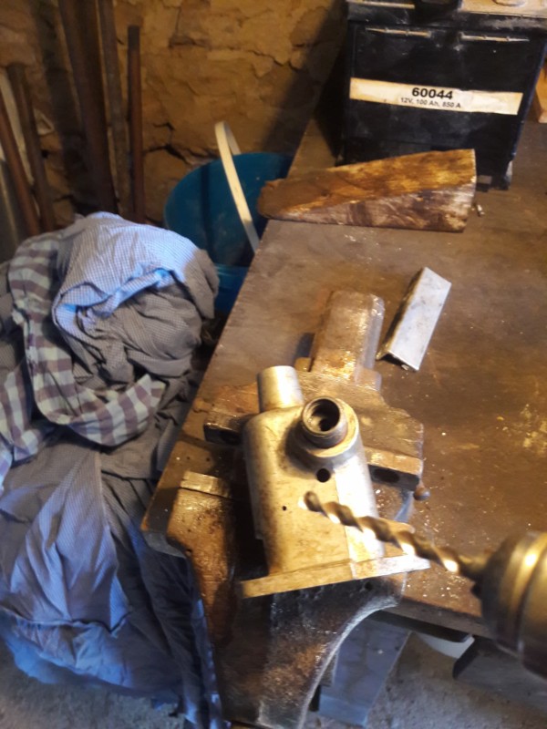

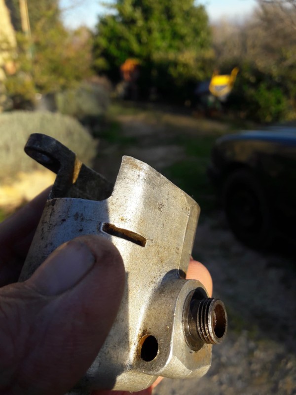

Je vais continuer à nettoyer un tas de choses et regarder de plus près l'embiellage.

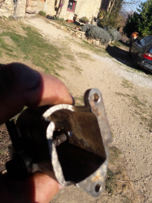

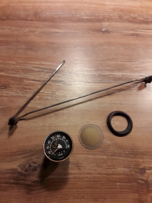

Et puis je vais me pencher sur le problème compteur, essayer de polir le mica qui est tout terni

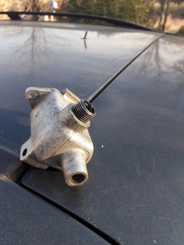

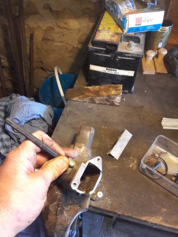

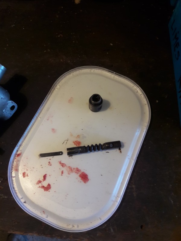

Le mécanisme est grippé, j'ai enlevé la goupille en tôle mais je ne sais pas comment extraire la vis sans fin. Par quel côté cela sort-il? Bien sûr, je vais mettre un petit coup de flambard pour dégourdir gentiment l'alu de la ferraille. J'aurai tendance à penser que sur la photo, ça sort par la droite, faut que j'aille voir s'il y a un post sur ce problème dans le secteur mécanique.
Dans le compteur lui-même j'ai déjà sorti des sarcophages de guêpes maçonnes qui étaient entrées par le trou de l'éclairage, ce dernier, heureusement présent, pendait au bout d(un reliquat de faisceau électrique
J'imagine que tu sais, mais le tout, c'est de ne pas chauffer, tu peux même le poncer, en y allant gentiment avec des grains fins à trés fins (j'ai du 2000 et du 4000) et toujours à l'eau. S'il reste des microrayures, tu peux le vernir.
Evidemment, une autre solution est de découper une rondelle de plexy, mais c'est moins fun !!

Ben voilà, j'ai essayé avec le disque à polir sur le touret, je savais que ça brûlait assez vite, je te le donne Emile, ça a chauffé. Donc j'ai poncé avec du 500 et du 1000 mais je pense que ça a vraiment jauni dans la masse avec les UV. La solution plexi, je l'envisage, en attendant je guette tous les flacons et emballages translicides en bombés!...

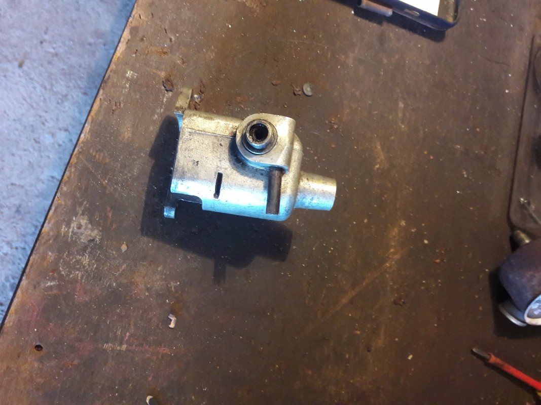

Ce post juste pour vérifier un truc dans la compression des photos, je les ai un peu moins ratatinées pour que la définition soit meilleure mais je ne sais pas zoomer. A votre avis, en passant, le mécanisme sort côté photo du haut ou celle du milieu, j'ose pas taper même avec un maillet, ces trucs-là, c'est cher au kilo.

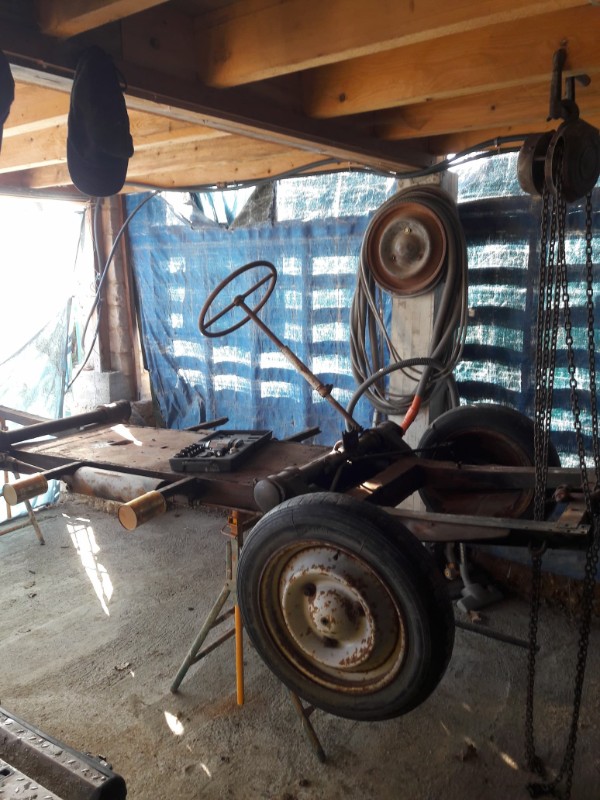

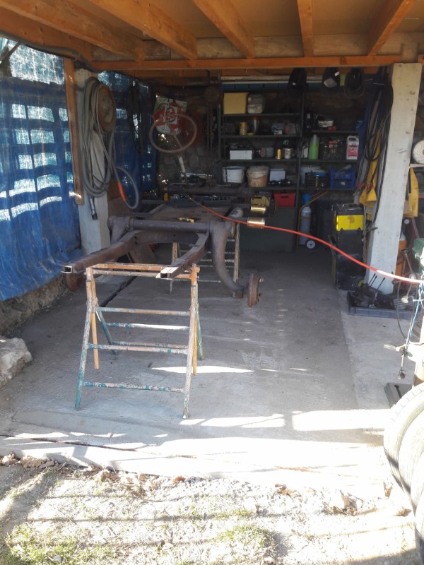

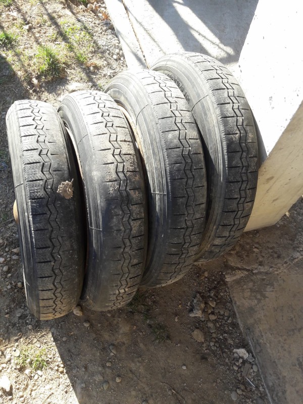

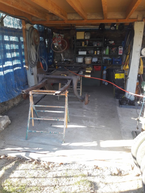

Maintenant on met Désirée sur tréteaux
Les X sont bien fatigués, jusque là ça va...
Jusque la ça va

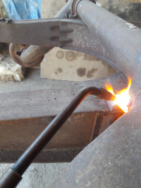

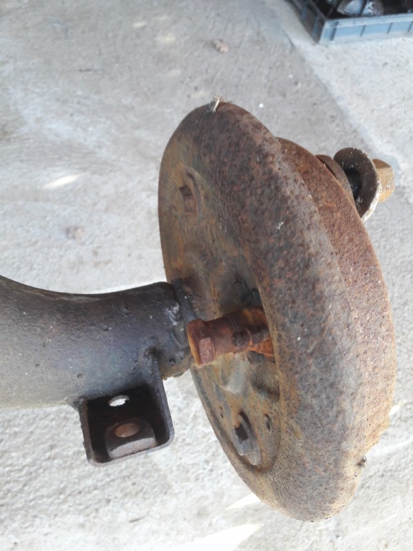

Maintenant on va démonter les trains roulants, je redoute un peu car j'ai lu des posts qui disent que c'est ardu et que ça casse souivent malgré le dégrippant
Comme dégrippant, le flambard c'est extra, faut que y'ait rien qui craigne autour, jusque là ça va
Bonne surprise, mon prédécesseur semble avoir protégé les cylindres de roue
jusque la, ça va

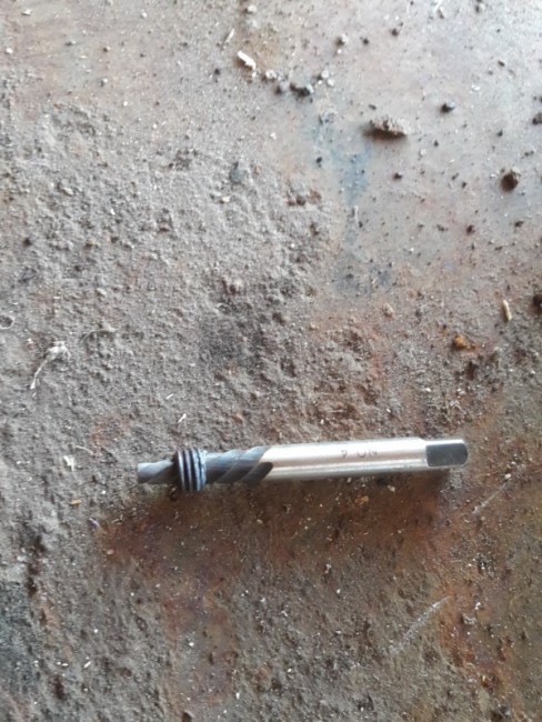

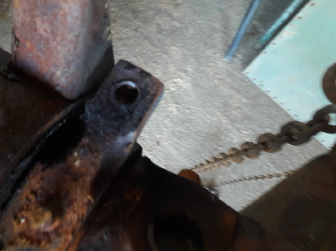

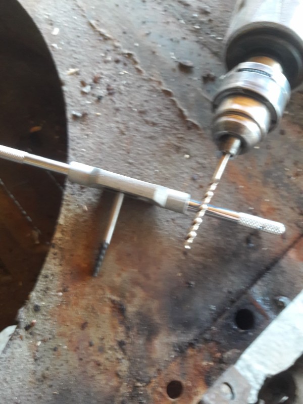

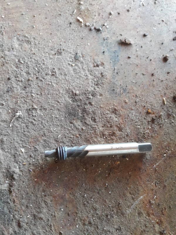

Pour le dernier boulon, je néglige un peu la chauffe, il casse
Ca va moins bien
On sort l'extracteur
jusque là ça va pas mal mais j'ai horreur de casser, surtout que c'est évidemment de ma faute.
Pu...n, il manque tout sur cette bagnole, même le mécanisme de frein à main s'est fait la malle!
Ca va moins bien, tant pis, je retourne le châssis.
Et là, ça va moins bien!!!!!

Eh ben, vous savez quoi, les gars (et les filles), ben ça me redonne de la hargne doublée de plus de tonus pour reconstruire cette bagnole et, chose promise, je retournerai voir mon tricheur pour lui faire admirer Désirée. Louis n'a pas dit son dernier mot! Et on commence! Tout de suite! Enc...é, va!
Je sais pas pourquehouâ cette foto est là en fin de post, elle devrait être en haut.

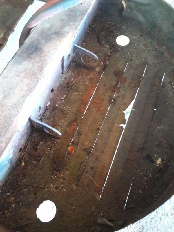

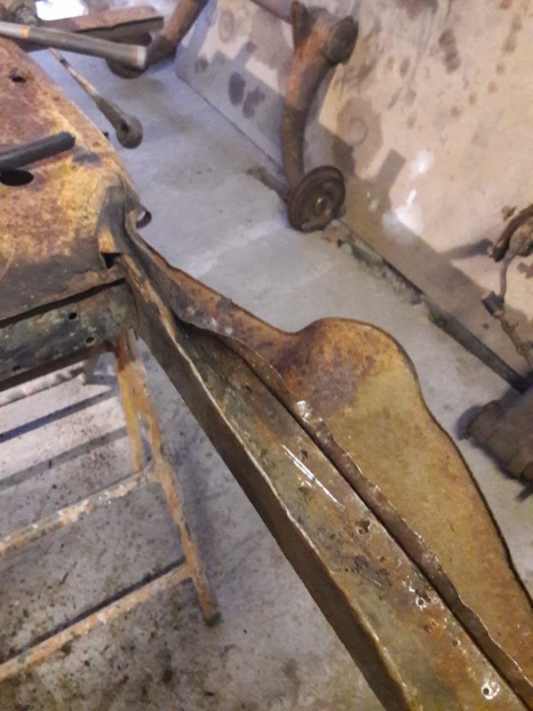

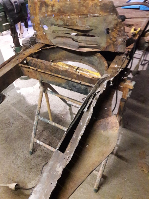

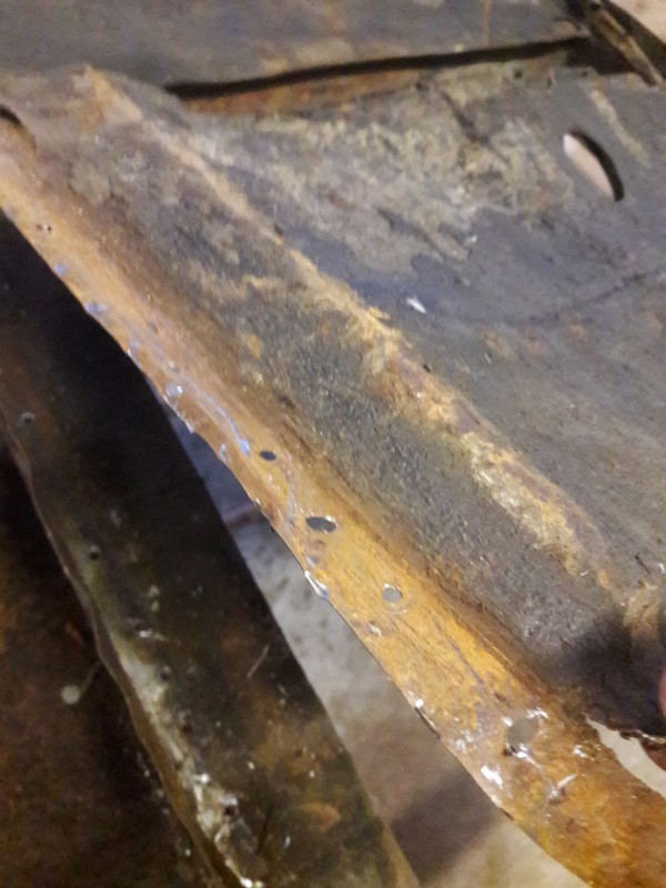

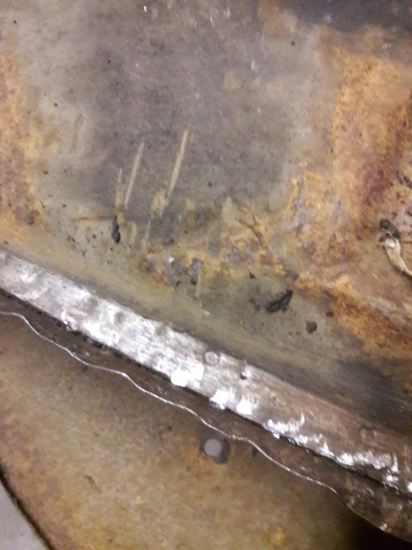

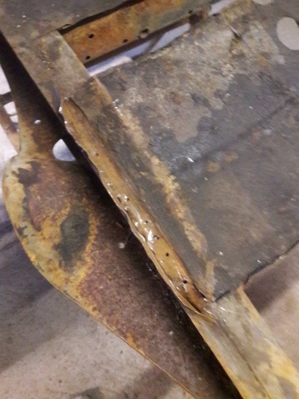

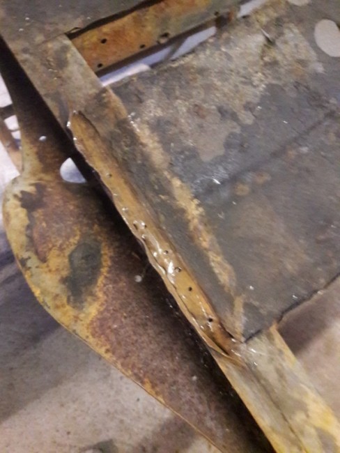

Après soulèvement de la lèvre on voit les points de soudure de la tôle protection moteur

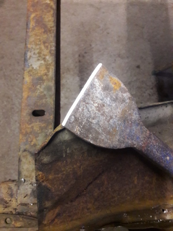

on perce les points pas trop gros
on va chercher dans la caisse maçonnerie le ciseau à brique et on l'affute
et, aidé par la "lime douce", on fait sauter les points
on soulève et on fait the same de l'autre côté
la tôle est enlevée et elle reprendra sa place quand elle sera refaite
Demain il fera jour

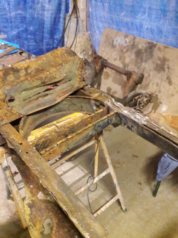

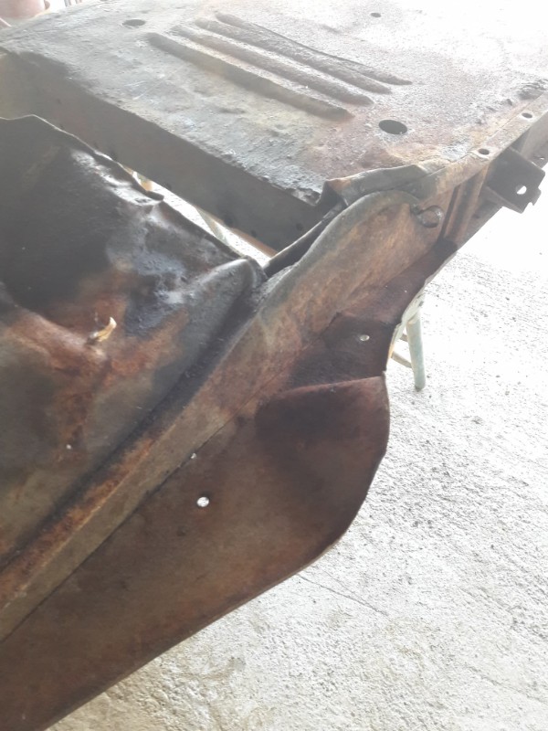

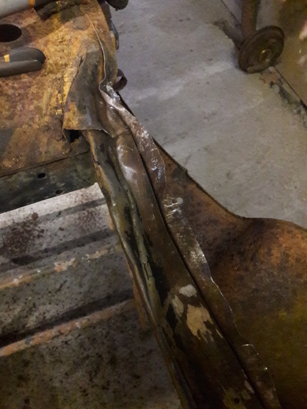

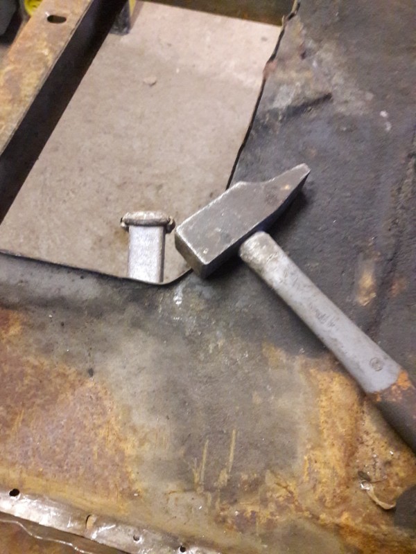

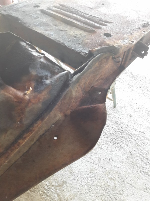

Superbe volonté, j’admire ! Comme quoi les retraités, de nos jours, ils ont vraiment la patate ! Ils n’ont peut-être pas assez travaillé :mdr: :mdr: :mdr: (c’est une blague :wink: )
Sinon, c’est le bras qui est plié ? Ou juste la tôle sur le côté ?
Ton châssis a l’air bien à part ça !

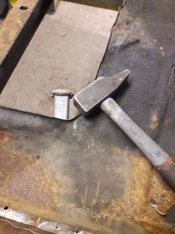

Je vous prie de bien vouloir excuser les "écarts" de langage d'hier. Vous aurez bien compris que je n'en veux absolument pas à mon vendeur, en fait, c'est à ma naïveté que j'en veux. Et comme me dit le soleil de ma vie "il faut arrêter de croire que les gens sont tous comme toi". Ce week-end, je vais pas faire grand-chose sur le châssis, j'ai des amis de 40 ans qui viennent. Le bras de châssis, je pense, a été redressé à l'arrache après le choc, le reste de la plate-forme semble correctement aligné sur les tréteaux qui, c'est vrai, ne sont pas un marbre. La tôle qui compose le bras est, comme vous pouvez le deviner sur les photos, toute chiffonnée. Je réfléchis
à l'endroit où je vais couper pour redresser le plus facilement possible. Ensuite, je jouerai du TIG que va me prêter mon copain Yann. Faut que j'apprenne à souder avec cet appareil, je l'ai jamais fait.

Pour ta vitre de compteur, le polycarbonate se thermoforme très bien, par contre, pas plus de 100/120°C car sinon il blanchit/bulle : faut faire des essais, mais si tu trouves une forme en dome ça peut se faire.
Pour e plaquer à la forme, le mieux est de tirer au vide avec un aspiro, je pourrai préciser si ça t'intéresse !

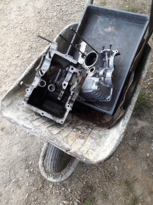

Bon, il y a eu le week-end et, maintenant c'est un mistral à décorner tous les cocus. Il parait qu'il y a eu des pointes à 185 sur le Ventoux. Du coup je fais le minimum car cette satanée bise me rend fébrile et maladroit. J'suis quand-même allé chez voisin laver carters moteur, mon nettoyeur HP est en panne et ça, j'arrive pas encore à le dépanner.

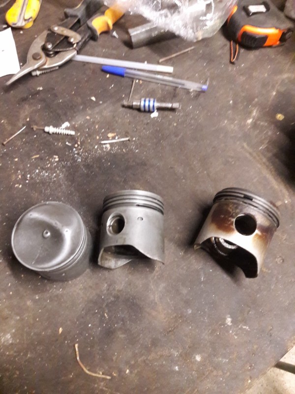

Vraiment, pour 5 eu il a l'air correct dommage qu'il y ait 22 eu de port! Mais je l'ai ouvert, le disque est encore bon. Je vais être oblige de sabler tout ça. Quand je dis que je n'ai pas fait grand-chose, j'ai quand même bien avancé sur la cabine de sablage, demain elle sera fonctionnelle. En allant à la déchetterie, j'ai voulu récupérer un micro-ondes pour faire ma soudeuse par point, tous les transfos sont déjà prélevés, tant pis je ferai avec le mien qui n'a plus de plateau tournant. En revenant je suis allé récupérer chez mondial relay mes pistons à 22 eu
On voit qu'ils ont été nettoyés et ils sont arrivés très bien emballés. Avec les chemises, ça a fait comme papa dans maman, je n'ai plus qu'à commander les segments avec d'autres pièces.En allant parler à Désirée qui se languit dans la serre, j'ai pris un cliché de ça

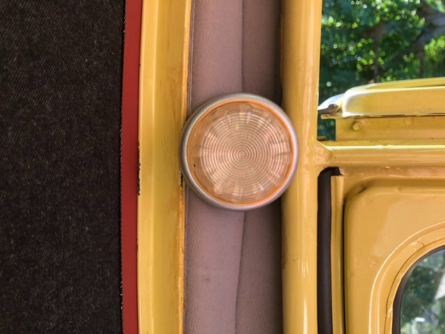

J'avais jamais vu cette lampe dans une deux cv, cela vous parle? Le contact a l'air de se faire par rotation.

Ca ressemble à un plafonnier !!
Mais bon suis pas (encore) spécialiste des accessoires deuche !!
Messages : 9482
Re: Assemblage du puzzle AZ 1961, je suis joueur....
Il ressemble pas mal à celui ci
http://forum.2cv-legende.com/viewtopic. ... 87#p155387
Plafonnier Scintex.
Messages : 1169
Localisation : Bordeaux
louislarénov a écrit : 01 févr. 2022, 20:28 jamais vu cette lampe dans une deux cv, cela vous parle? Le contact a l'air de se faire par rotation.
Pour l'instant, demain il fera sûrement jour
tchô
Tout à fait, c’est un plafonnier type Scintex ou Ferrand. Accessoire que l’on retrouve souvent sur les 2cv début 60
Il y a juste un 6v qui arrive, système de rotation qui permet ensuite la mise à la masse (faut pas hésiter à gratter pour avoir une bonne masse!)
Attention car le plastique est plutôt fragile :wink:

Oui oui c’est bien un scintex…
La masse est effectivement difficile à avoir. J’ai l’équivalent de chez PK autre accessoiriste de l’époque. Pour parfaire son fonctionnement, j’ai tiré une masse. Le + sur l’ampèremetre, le - sur la caisse, sur le support batterie.
Très sympa et utile comme accessoire.

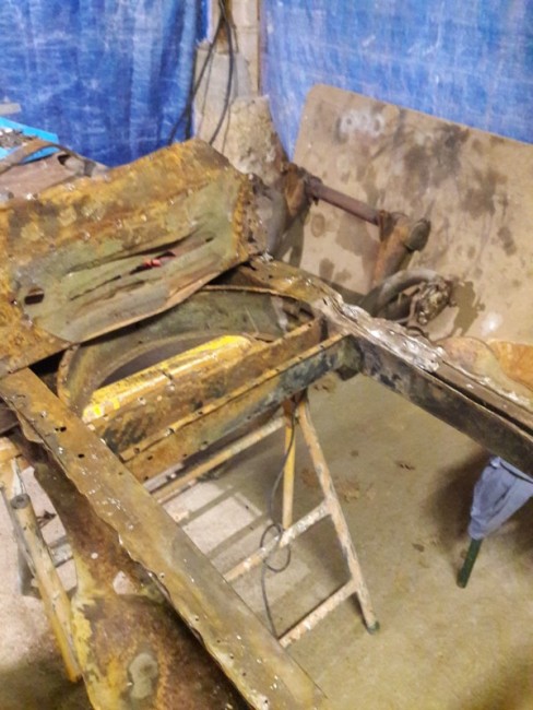

Je posterai très peu sur le sujet qui a déjà été vu des dizaines de fois et qui suscite bien des commentaires, rendez-vous châssis fini.

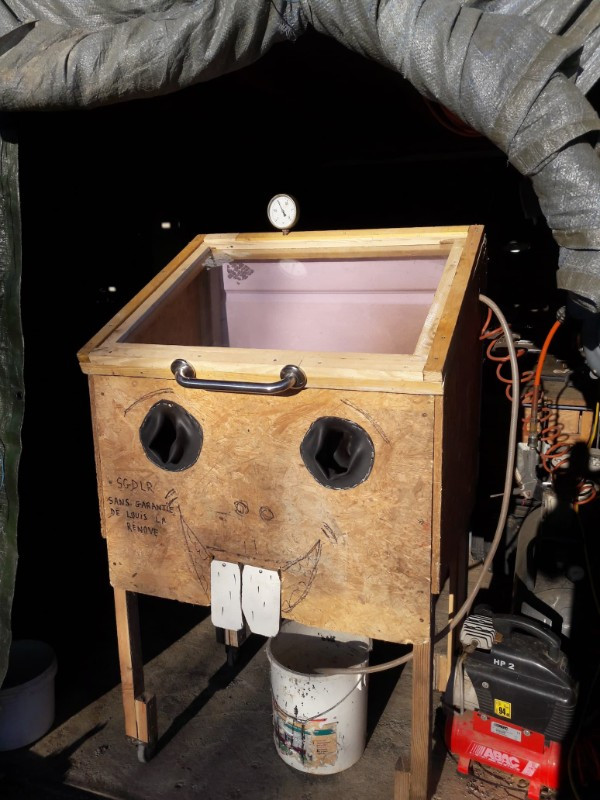

Je préfère vous présenter mon nouvel outil
Comme l'a dit Filofax, je crois, il faut beaucoup d'air pour sabler, c'est vrai. Le petit compresseur que vous voyez par terre est en relais de celui de l'atelier, c'est poussif mais:

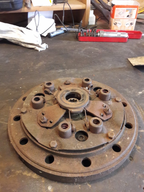

les photos parlent d'elles-mêmes.

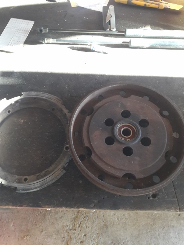

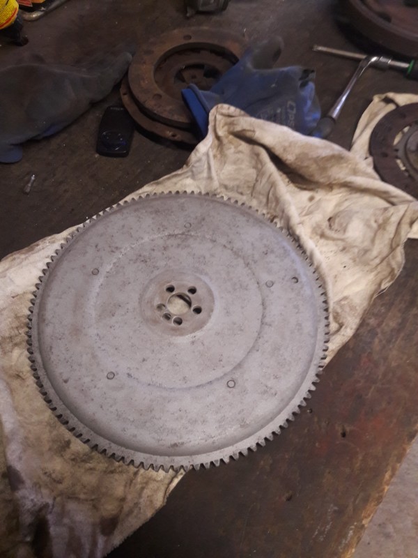

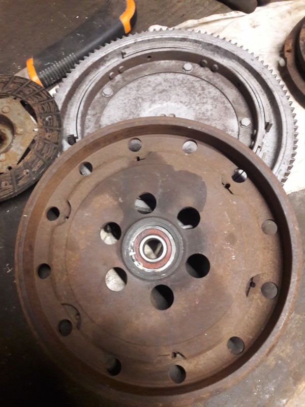

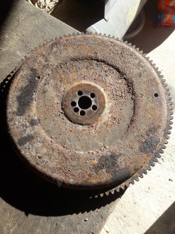

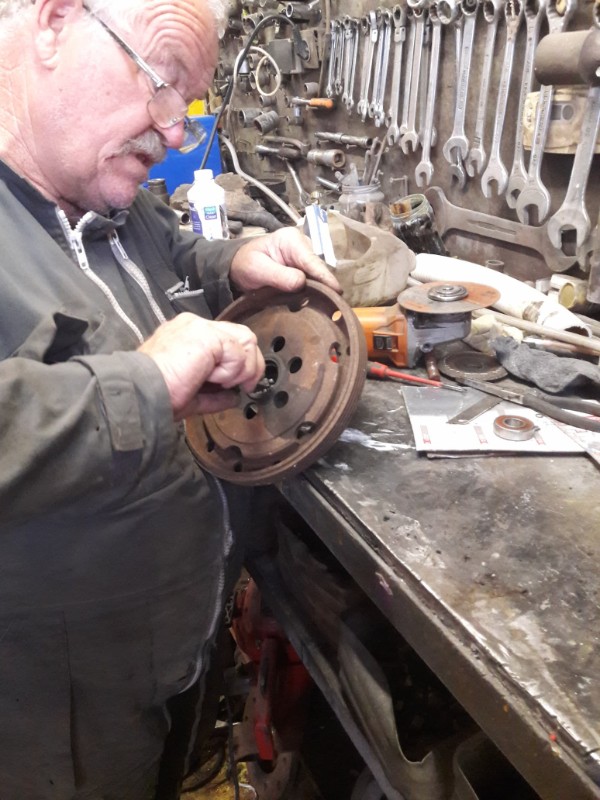

Je suis aussi allé voir mon voisin-copain Patrick pour extraire le roulement de volant d'embrayage. On a un peu galéré pour extraire le jonc, si j'avais mieux lu la revue technique cela aurait été plus facile. Le roulement c'est 10eu chez tous les fournisseurs 2cv, 3eu chez 123 roulement mais 7 eu de port, chez Patrick c'est gratuit, il en avait plusieurs dans ses boites de merveilles, on l'a monté avec le circlip qui va bien
c'est pas collector, mais personne n'y verra rien.

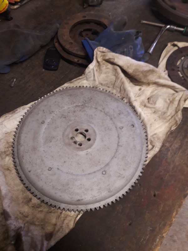

Autrement
l'embrayage centrifuge ne rentre pas dans le volant. Effectivement, l'information selon laquelle les segments rénovation font 4 mm au lieu de trois est vérifiée, les miens font bien 4mm. Je retournerai sur le dossier pour revoir comment un des intervenants s'en est sorti en ponçant. S'cusez de ne pas me rappeler de tous les noms, ça viendra.
Il fait beau, le jardin m'appelle.
Tchô.

J'adore !
Messages : 680
Cool la sableuse perso, au moins tu consomme moins de sable que moi ! Je voulais m'en faire une 'pliante' car plus trop de place dans le garage...

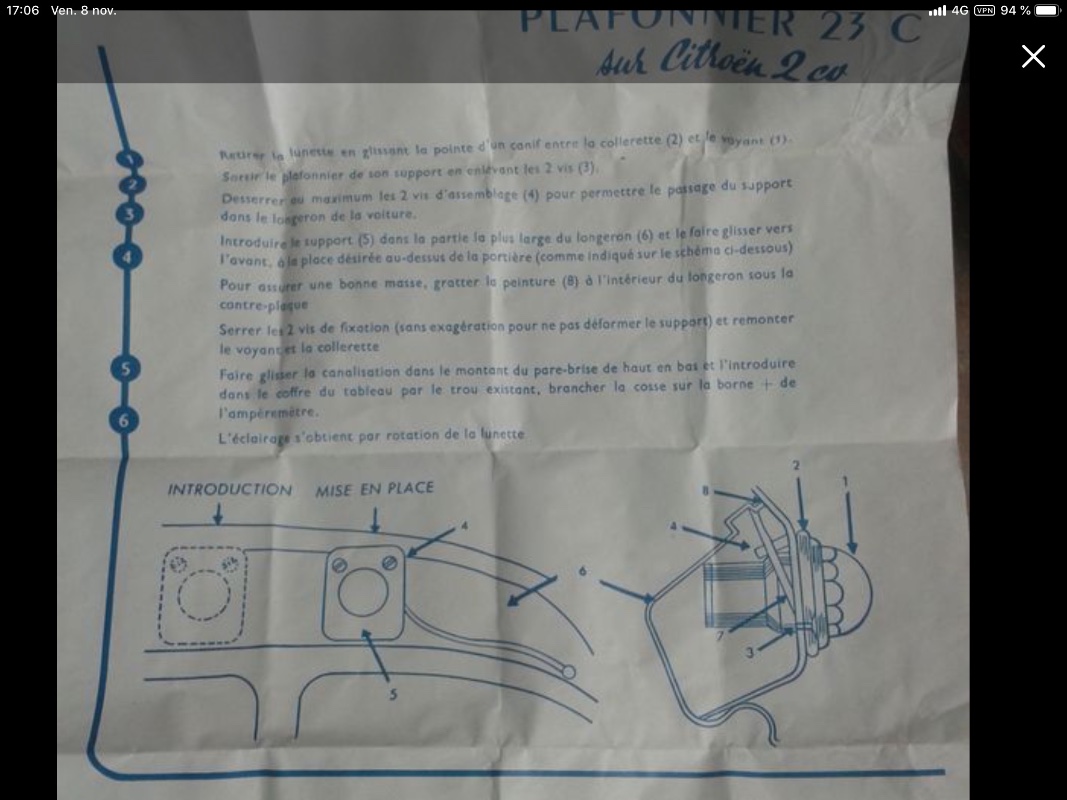

J’avais oublié, pour ton plafonnier……j’ai la notice !
Bon je pense que tu n’y es pas encore, mais bon, ça va te motiver !
louislarénov
Messages : 446
Message par louislarénov »
Oh mon Casaman, merci pour le schéma, j'ai vu dans ta restauration que tu avais cette lampe dans ta voiture, avec un cabochon plus clair que le mien. Je t"ai posé plusieurs questions concernant le fil de dynamo qui sort tout nu du stator, comment as-tu résolu tes problèmes de charge, etc., je me rappelle plus c'est sur ton post.

Aujourd'hui j'ai travaillé sur le châssis. J'ai vu le travail de Jean-Marc sur je ne sais quelle voiture, et cela me conforte dans la direction que j'ai prise. Y en a qui sont partis avec des chassis pires que le mien! Autrement
j'ai bricolé le compteur, la vis sans fin est grippée, il faut d'abord enlever la goupille
puis j'ai percé pas trop gros
puis chasse goupille pour sortir le mécanisme
et on obtient
j'ai tout dégrippé poncé graissé et remonté, attention il y a un sens pour la vis sans fin sinon ça bloque et j'ai pu monter à 90 par heure

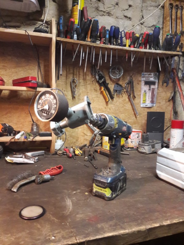

là je suis à zéro mais il m'aurait fallu 3 mains et je les avais pas sous le coude!

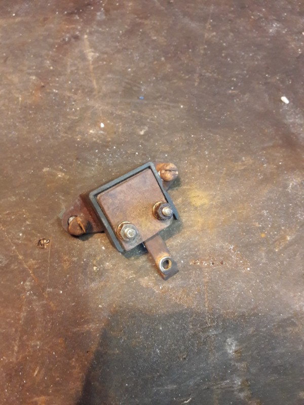

j'ai aussi refait entièrement le contacteur de frein

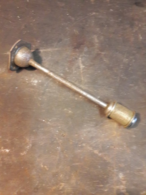

et le tube plongeur du réservoir
