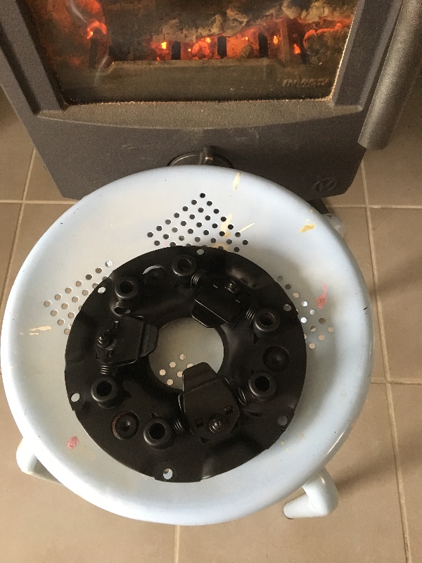

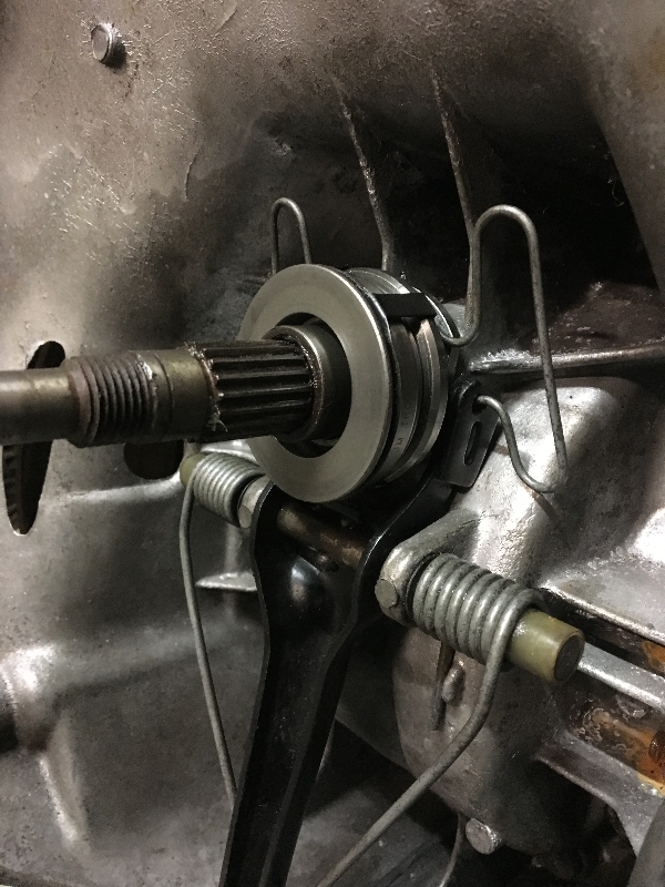

je vais vite faire des photos donc du coup il y a la fourchette neuve et le kit trois doigts ...
Messages : 11499
Re: butée 2cv qui sifle en debrayant
bricesky a écrit ::salut: j'ai pas perdu de temps j'ai déjà tout démonter :pleurs: 20min montre en main ....
tu est plus rapide que ton ombre :mdr: oui montre moi essaie de mettre les photos un peut mieux j’ai mal au coup :ptdr:

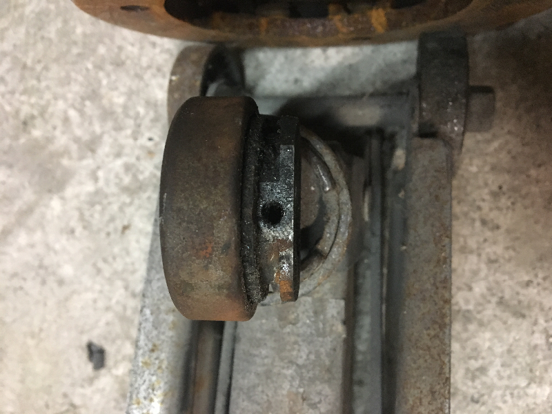

Message par bricesky »

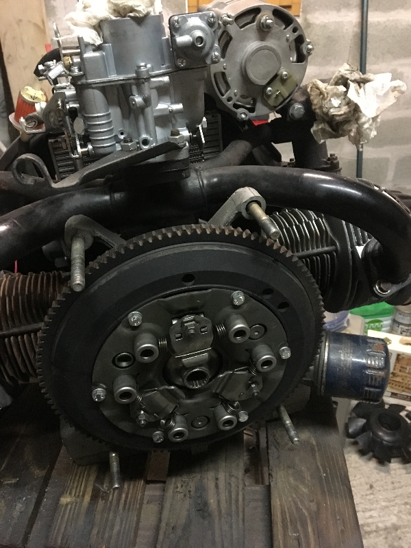

elle sont droite cette foi ci .... :wink:
tu a peut être besoin de voir une vue sans la butée dessus ?
Messages : 11499
bricesky a écrit :tu a peut être besoin de voir une vue sans la butée dessus ?
:salut: :non: CA va pas la peine de déposer la buté ,
tu peut me montrer l'ancien disque et buté qu'il y avait avant celui la :salut:

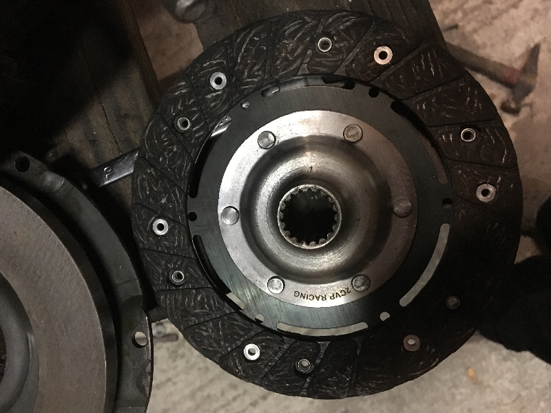

Messages : 11499

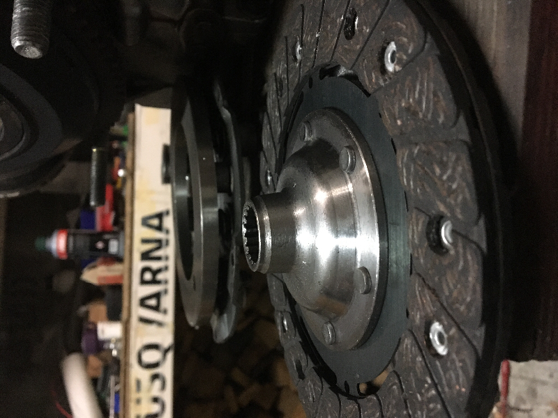

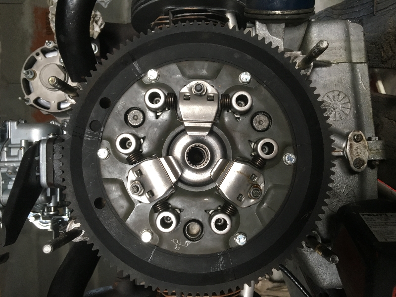

:salut: fait moi un gros plan sur le disque qui et monté sur le volant , j’ai l'impression qu'il y a des traces

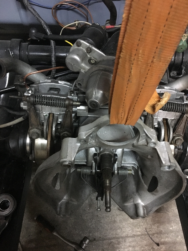

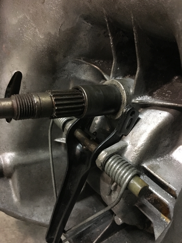

j'anticipe :|

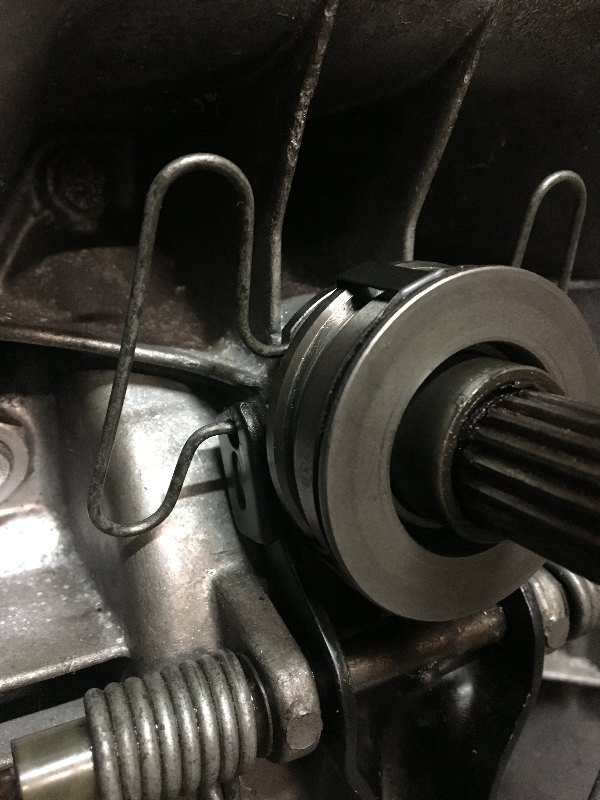

dsl nos message se sont croiser mais au moins tu a une vue sur la fourchette que j'ai acheter un peu bysare non?
tu veut que je te montre le modèle a diaphragme que j'avais acheter ou le premier modèle quand j'ai ouvert la boite??
Messages : 11499
je crois que j’ai trouve ton soucis mais moi une photo du mécanisme aussi

Je suis en panne de PC donc je fait sa avec mon tel. La pour les photos pas droites je peut rien faire !...

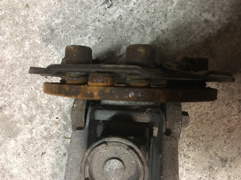

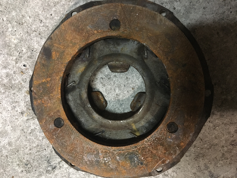

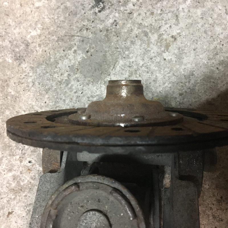

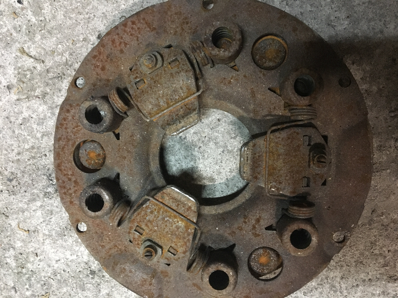

Messages : 11499
tu avais çà de monter il est tout rouiller bref
mais moi une photo du kit neuf que tu a monté qui marche pas le trois doigts de face en gros plan .

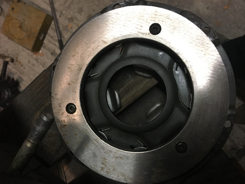

Voici les photos de l'actuel que je viens de démonter

:lol: non renato le tout rouillé c'est le tout premier qui était monté sur la boîte
Après j'ai monté le modèle diaphragme
Et aujourd'hui le trois doigt ....
J'ai bien regarde les 3 disque se sont tous les mêmes...
Messages : 11499
tu va trop vite , je te demande de voir le mécanisme a trois doigt que tu viens de monté mais du coté des doigt
et il fallait pas le démonter que je puisse voir comme tout était monter, bref faut que tu réponde a mes question sinon on va pas y arriver

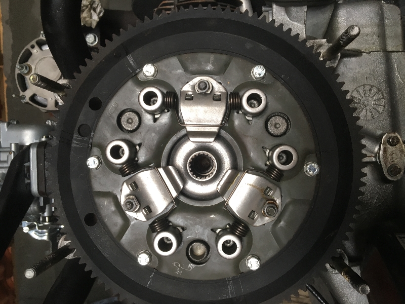

Messages : 11499

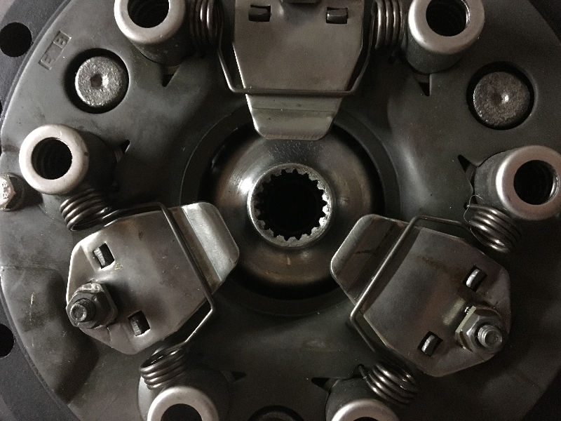

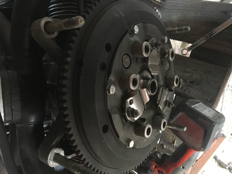

Bon on reprend tout ,!!!
j’ai besoin d'avoir une photo de ton mécanisme 3 doigts ( le neuf qui marche pas) monté sur ton volant avec son disque,et tu prend une photo de face en gros plan
c’est se que je te demande depuis hier soir, :lol: pourquoi!!! il y a un truc que je vois pas bien sur la photo que tu montre page 2 de ton moteur , la photo et pas de face .
je suis pas sur mais je crois que c’est ton mécanisme qui merde , pour confirmation ou pas ,il me faut le voir de face en gros plan, pas de trop non plus que je puisse voir tout l’ensemble.
après je pourrais te dire exactement mon avis . :salut:

DSL pour hier car mon ordi était en chantier... :wink:
Messages : 11499
la c’est bon les photos , :merci: ben a mon avis il y a un doigt du mécanisme qui et pas dans le même sens que les autres, depuis hier j’ai un gros doute!!
ou alors c’est un effet d'optique de la photo, il faut que tes trois doigts que les courbes remonte vers le haut cet a dire coté buté
compare avec ton vieux mécanisme trois doigts et dit moi si tu vois pareil que moi ou c’est moi qui me trompe. :salut:
:non: les doigts sont bien mis Renato j'ai comparer avec l'autre c'est pareil
la seul différence qu'il y a sur l'ancienne je peut bouger les doigts avec mon pouce la neuve j'appuie come un fou....
Messages : 11499
bricesky a écrit ::non: les doigts sont bien mis Renato j'ai comparer avec l'autre c'est pareil
OK çà doit être le reflet de la photo, qui ma tromper, ben sil débraye pas c’est le mécanisme qui merde en appuyant avec la vielle buté, tes trois doigts
doivent bouger , tel au fournisseur explique lui le problème, :salut:
le 3doigt qui était tout rouiller....
Messages : 11499
ouf!!!! le tout pourrie plein de rouille c’est celui la sur la photo, :shock: oui remonte le avec le disque neuf , et fait un essaie est dit moi le résultat
