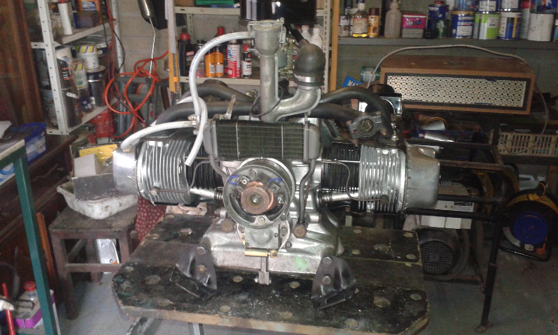

Comme certains savent puisqu'ils suivent ce topic de temps en temps je fini de remonter mon moteur de rechange pour l'Azam :
Cet après midi j'ai remonté la dynamo et mis 2,5 l d'huile minérale dans le carter, puis j'ai essayé de faire monter l'huile vers les culasses en tournant à la main, bougies démontées, le volant pendant 20 minutes , mais rien n'arrive , pensez vous que c'est normal et qu'il faut faire tourner le moteur avec le démarreur ?
Puis ensuite j'ai voulu vérifier les compressions. Je sais que cela se fait moteur chaud, mais c'était simplement pour voir s'il y avait des compressions . Bien m'en a pris car sur un cylindre , je n'avais rien et sur l'autre 1 kg. Je me suis aperçu que mon premier réglage des culbuteurs avaient bougé sur 3 soupapes , après avoir refait ces réglages, 0.20 partout , les compressions apparaissent, faibles mais elles m'indiquent que les soupapes ferment bien : 1kg sur un cylindre, celui où j'avais rien, 1.5 kg sur l'autre ou j'avais 1kg : en tournant le volant à la main , je ne peux pas espérer mieux je pense.

Tu devrais quand même avoir l'huile qui arrive, il faut que la pompe s'amorce et que le radiateur se remplisse, insiste encore ...
Messages : 11513
Re: Les grandes manoeuvres - restauration moteur 2cv azam
Ben si tu monte pas ton radiateur d'huile, et les tuyaux d'arriver ,il s’amorcera jamais ton circuit , et il vaut mieux le faire tourner au démarreur
pour faire monté l'huile,. :salut:
( sinon tu monte la vis du ventilateur en bout du vilo, et avec une perceuse tu le fait tourner çà ira plus vite ) :pense:
pour les compression tout se fait au démarreur.

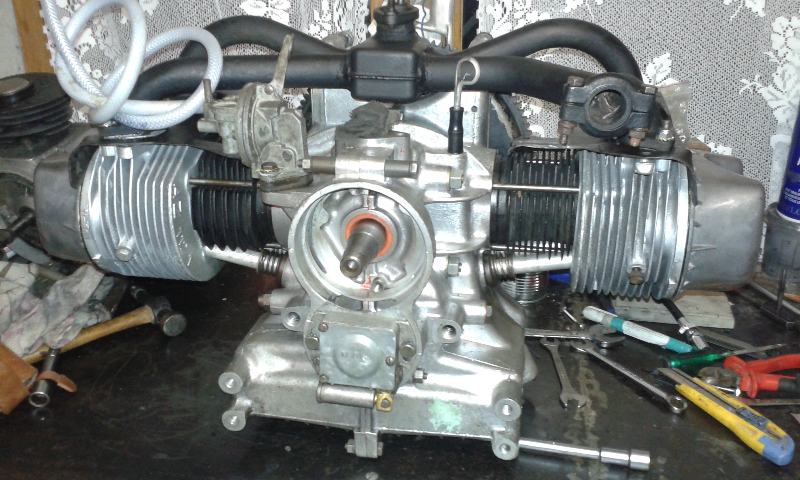

Non René, je ne suis pas très connaisseur certes mais quand même voilà l'état actuel du moteur :
: tout y est sauf le carter et l'hélice
Messages : 11513
A ok pardon ,je me suis basé sur la première photo, :oops:
donc fait comme je te dis pour le faire tourner a la perceuse c’est mieux. :salut:
