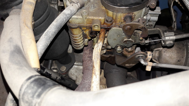

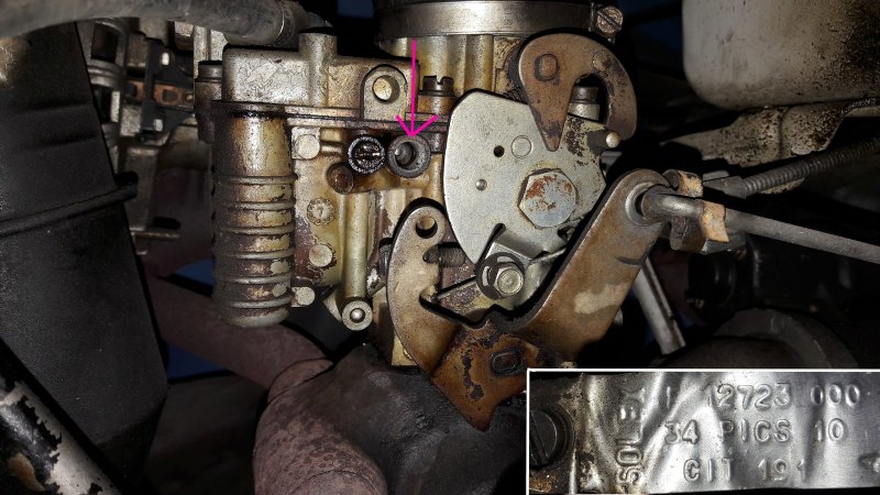

Comme expliqué dans le titre, j'ai perdu une vis du carbu en roulant.
Je cherche à la remplacer mais pas facile de trouver sur les sites de vente de pièces détachées.
Si quelqu'un pouvait me donner la référence.
C'est un carbu SOLEX 34 pics 10
Merci d'avance.
Pour l'anecdote, je suis tombé en panne à 3 kms de chez moi, j'ai pu rentrer en bouchant le trou avec un bout de bois!!

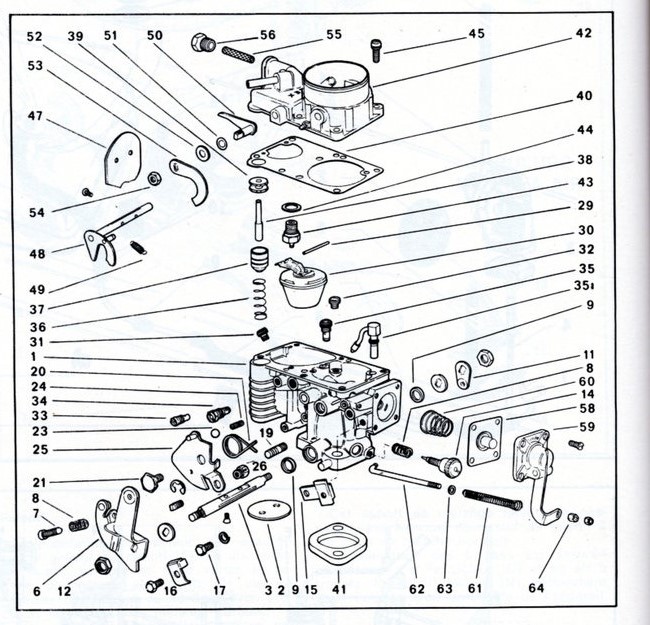

Sur l'éclaté ci-dessous, c'est la "vis" 33 ou 34. Je pense plutôt la 34.
33 gicleur de ralenti, je ne pense pas que tu aies pu rouler sans.
34 gicleur de by-pass. D'après mes docs, c'est un 52, mais je ne sais pas s'il est du même pas de vis que les autres ! Les spécialistes du carbu devraient t'en dire plus.
Carbu 34 PICS éclaté.jpg (149.3 Kio) Vu 5315 fois
Voir là :
viewtopic.php?t=6896

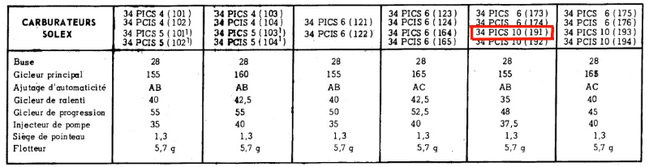

D'après une doc que j'ai trouvé, ça doit être du 48, mais où la trouver??

Ou alors, ça est-ce que c'est le bon ? Il est indiqué gicleur GP 50. GP pour gicleur de progression ? Faudrait se renseigner....

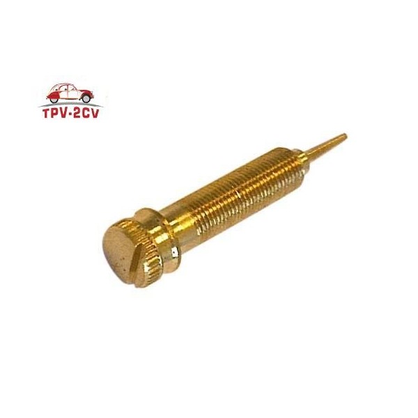

Bonjour, regardes chez TPV 2ch : vis de richesse
vis-de-richesse-tpv 2cv.jpg (18.06 Kio) Vu 5297 fois
verdô
Messages : 275
Localisation : Gard
Re: 2CV 1978- J'ai perdu une vis!
Message par verdô »
non désolé ce n'est pas la bonne je pensais que c'était comme sur la mienne :(
verdô a écrit :non désolé ce n'est pas la bonne je pensais que c'était comme sur la mienne :(
C'est pas la vis de richesse qu'il a perdu, c'est le gicleur de progression ou gicleur de by-pass...

Merci de votre aide à tous mais c'est bon j'ai trouvé mon bonheur dans une casse.
Je suis allé ce matin dans une casse qui n'avait pas la pièce mais le gars m'a conseillé une autre casse.
Il s'agit de la casse DOGIMON à Fléac en Charente, c'est dans la banlieue d'Angouleme.
Il y a 2 bus(oui il récupère aussi les autocars!) qui sont gavé de pièces de 2cv.
Ma titine est repartie!
Encore merci à tous
