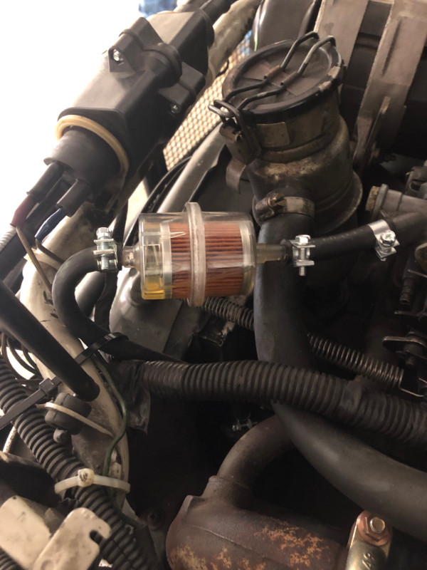

J'ai donc dévissé la durit du filtre à essence se trouvant avant le carburateur (voir photo)
et de la mettre dans une bouteille, tourner le contact et là deux choses :
1. l'essence giclait joyeusement au rythme binaire des cames
2. le contenu du filtre (essence) en le bougeant pour le mettre de côté s'est déversé dans le carburateur (auquel il est toujours relié par la deuxième partie de la durit), et Doudousse a démarré illico (????)

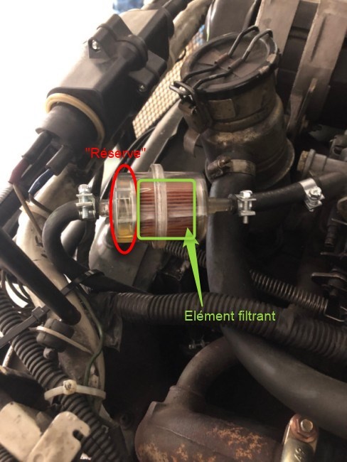

Après, il y a un petit truc qui me chiffonne, tu sais, il y a un sens concernant les filtres à essence et vue ta photo, je ne sait pas si le tien n'est pas monté à l'envers. Cela pourrait aussi expliquer tes soucis.
Vérifie le (attention, c'est une impression visuelle mais sait on jamais :content:)

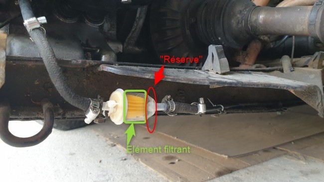

Je pense qu'il est monté dans le bon sens. Si tu regardes la partie "filtre" (l'élément filtrant, en fait), il est bien côté carbu. La partie "réserve" est bien côté pompe. :wink:
Comme la tienne :

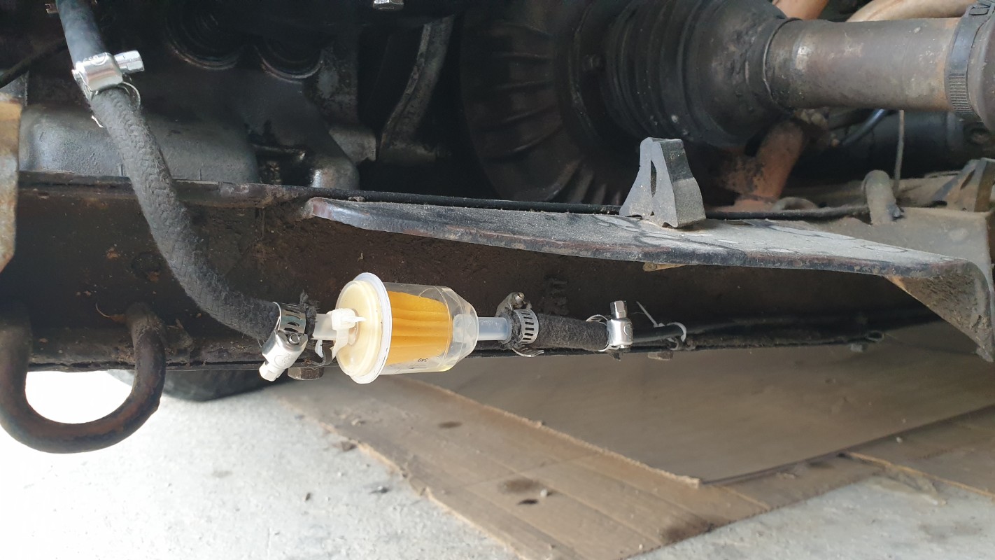

Je vais procéder comme montré dans la photo d’Eric, et merci Deuchémoi pour ce détail qui comme tous les détails a une importance capitale !
