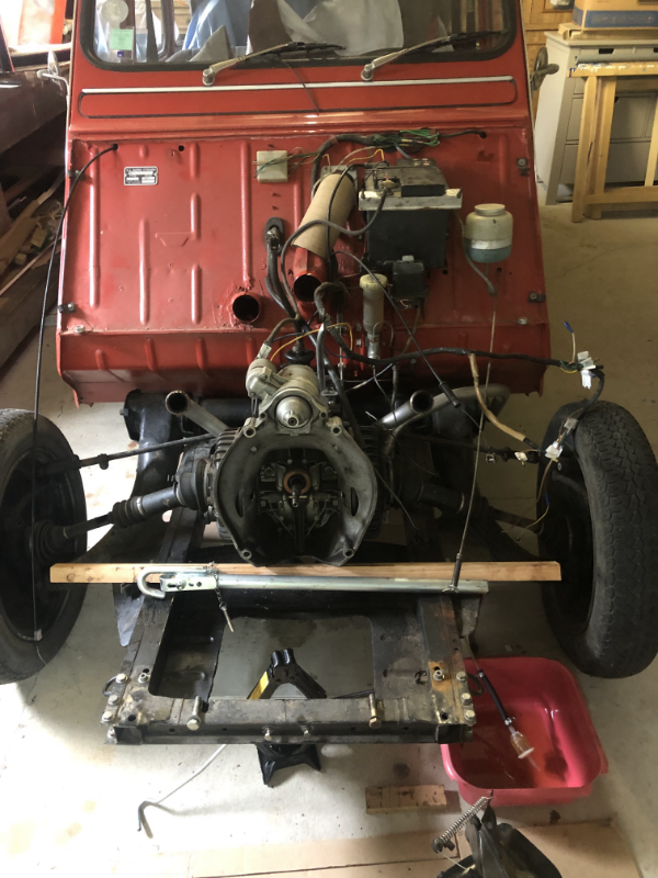

Pour enlever le moteur à un moment j'ai oublié les 2 vis à l'avant (de part et d'autre du radiateur silent bloc) et j'ai soulevé par en dessous avec un cric, est ce que j'aurais pu tordre le chassis ? je n'ai rien entendu craqué, j'y suis allé doucement, mais j'ai qd même bien déplié le cric !
Re: Changement de moteur 2CV6 débutant
Posté : 13 mai 2025, 06:24
par Eric13190
Normalement, vu que tu es sur les roues, les suspension ont due compenser.
Je ne vois rien de particulier sur ta photo, :pouce: .

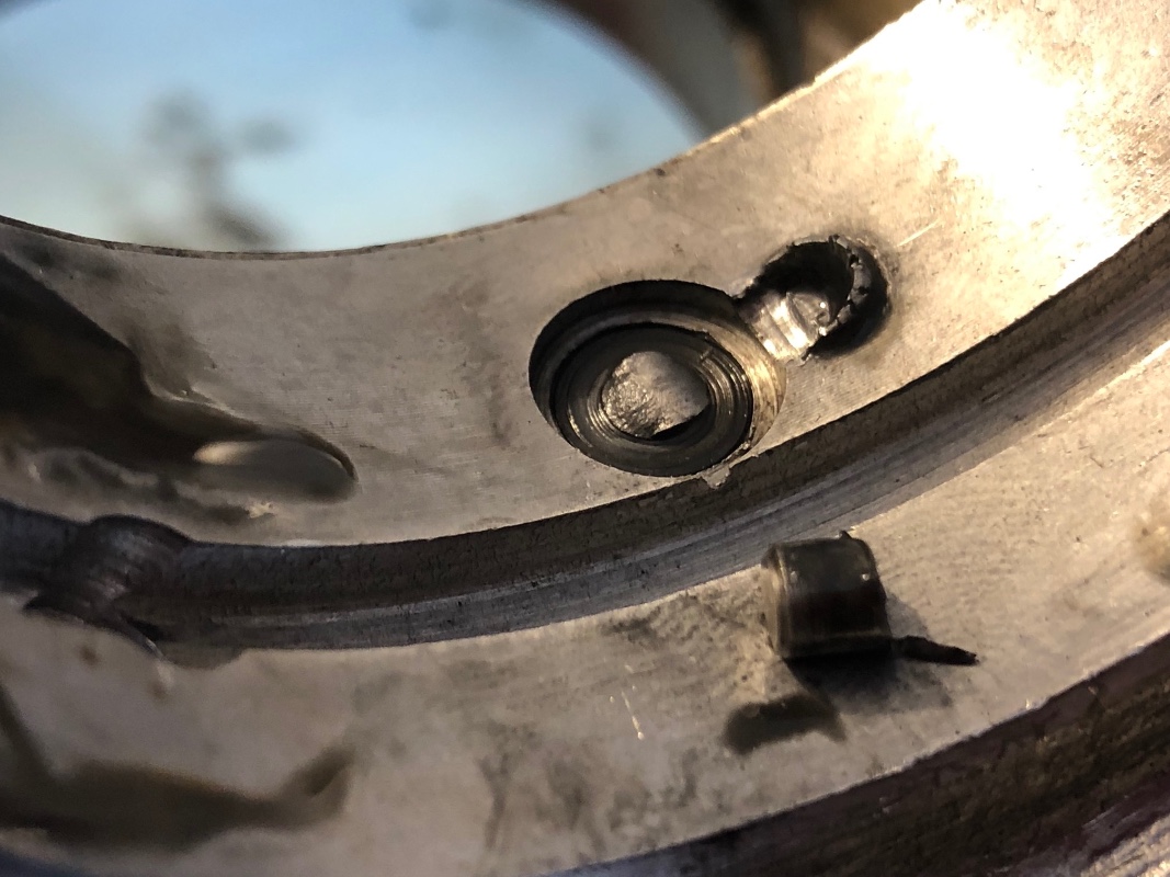

La suite des événements, vu que Cédric est venu faire un saut dans le Morbihan !
Démontage du moteur et verdict :
>> un pion de fixation de palier de vilo, normal (palier avant)
>> le pion du palier AR
Il s'est fait manger sévère : décapité ....
Le palier alu du vilo a mangé un peu aussi ...
Et en plus il est bloqué à mort sur le vilo ...
Je pense pour un souci de lubrification (le moteur a déjà été refait et il y a de la pâte à joints un peu partout ...). Grippage du palier sur le vilo et entrainement brutale du palier, en rotation. Couic pour le pion ! Et blocage immédiat et complet du moteur !
Résultats des courses :
>> le vilo est cuit : outre le palier bloqué, il a du jeu dans les têtes de bielle
>> les carters sont "out"
>> le palier alu de l'AAC n'est pas au mieux de sa forme
>> la pompe à huile a son corps un peu rayé ...
Bref, grosse réparation en vue ... De la marque "Onéreuse" ...
