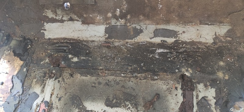

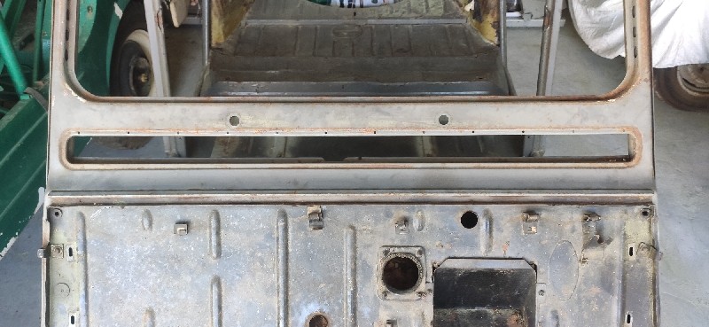

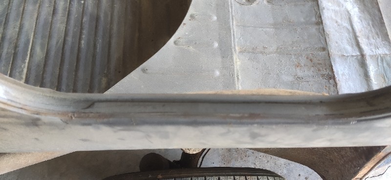

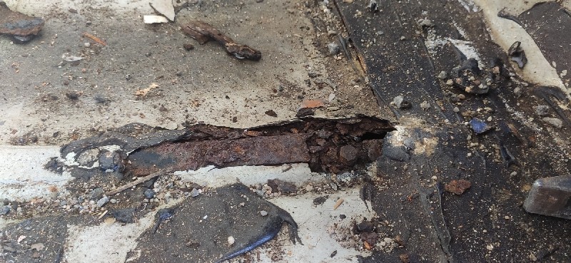

Aujourd'hui j'ai donc continué le démontage de la caisse.
Elle a connu des jours meilleurs.. :surpris:
Beaucoup de tôles a remplacer en perspective, des planchers au fond de Coffre...en passant par les joues
Le point positif la baie de pare-brise n'a qu'un petit trou et les custodes et portières ne sont pas abîmés :pouce:

Re: Renaissance 2cv AZAM 67'
en effet, elle est un peu croquée la limousine!
Beau chantier en vue :)
Très belle baie de pare-brise ceci dit!

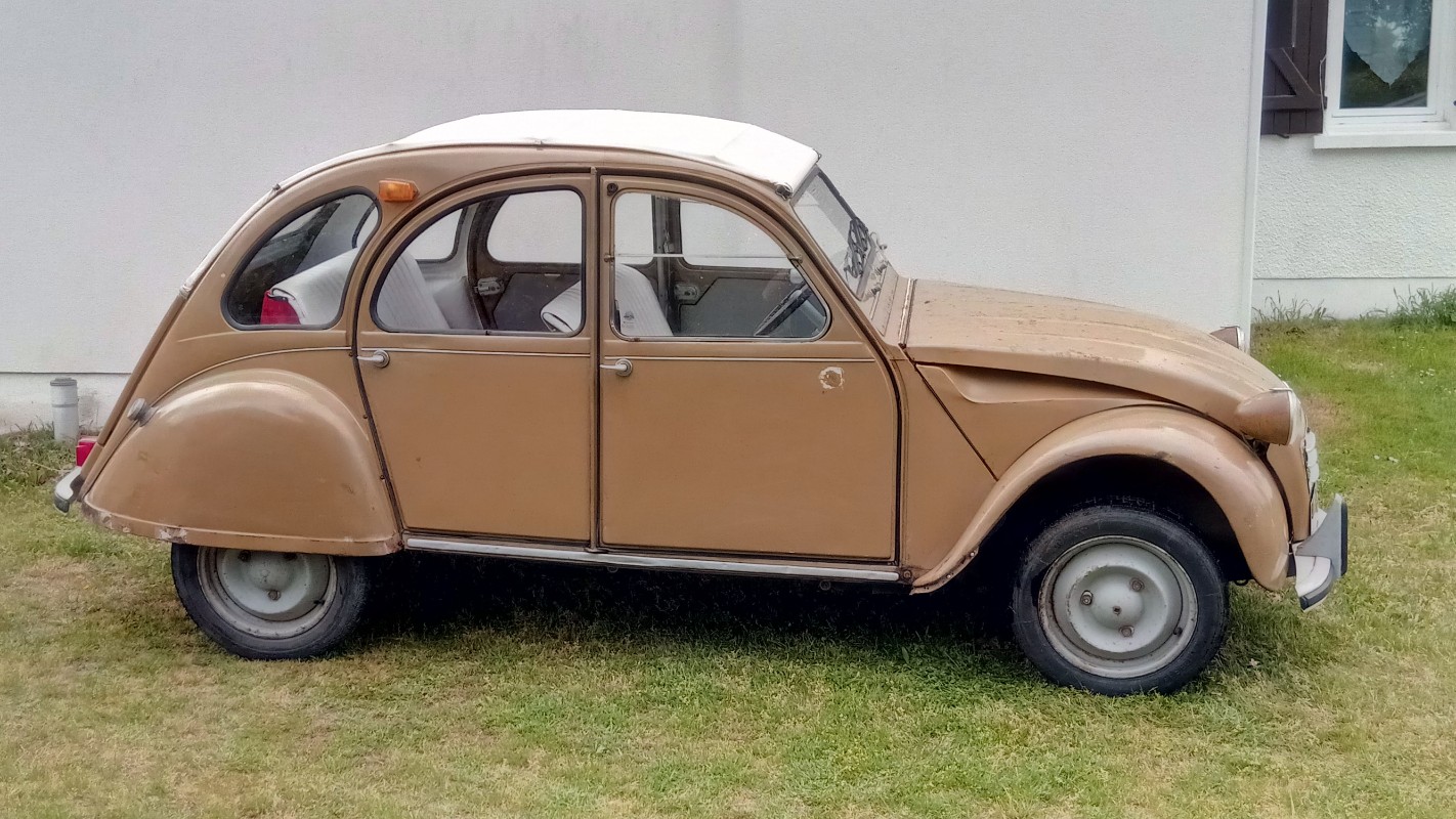

C'est mon ancienne aza 69' couleur paille brûlée peu commune car vendue seulement 6 mois...
Je la regrette...

Jolie ,ça y ressemble fortement ...je n'ai jamais vue la mienne lustrée 😆 Ac 317

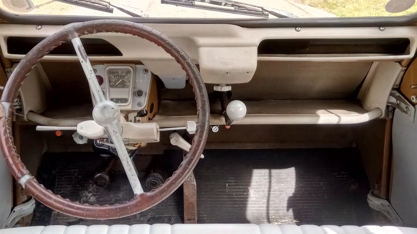

En tout cas la calandre correspond, le tdb, le grand volant aussi ( ils devaient avoir des stocks a l'époque ...)
En revanche d'origine la sellerie est du style " tricot or" introuvable ou si quelqu' a une photo...
Petit lunch entre anciennes
Détails tdb
Choix délibéré de transgresser l'origine avec la capote et la sellerie blanche...
l'Adam cette fois sera conforme !
