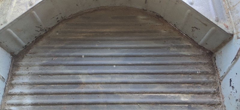

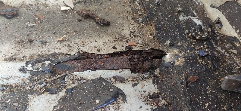

Aujourd'hui j'ai donc continué le démontage de la caisse.
Elle a connu des jours meilleurs.. :surpris:
Beaucoup de tôles a remplacer en perspective, des planchers au fond de Coffre...en passant par les joues
Le point positif la baie de pare-brise n'a qu'un petit trou et les custodes et portières ne sont pas abîmés :pouce:

en effet, elle est un peu croquée la limousine!
Beau chantier en vue :)
Très belle baie de pare-brise ceci dit!
