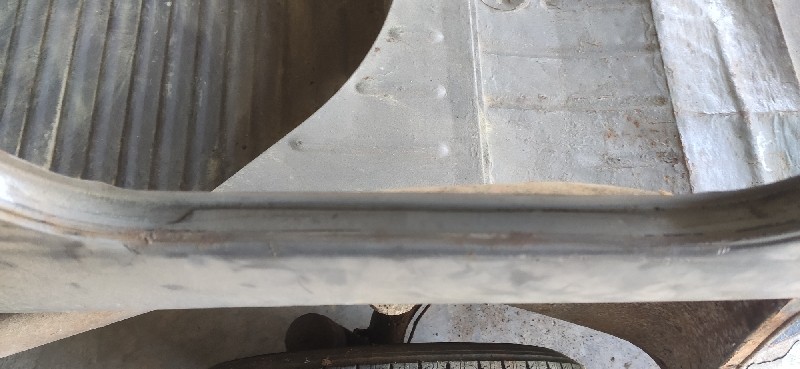

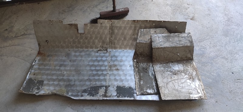

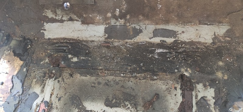

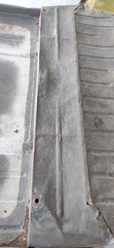

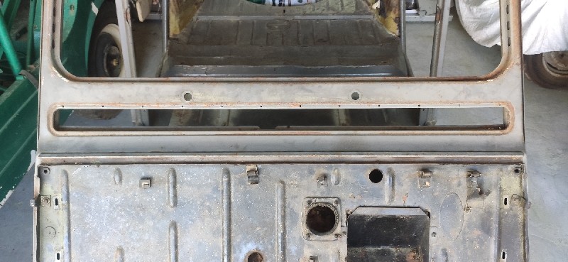

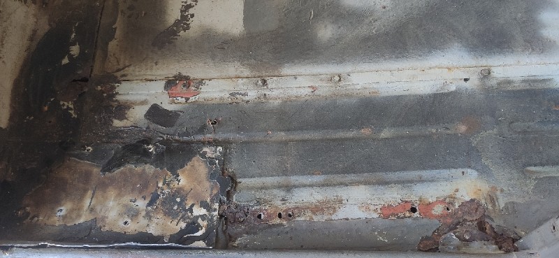

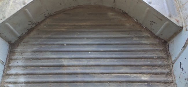

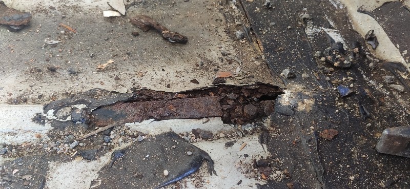

Aujourd'hui j'ai donc continué le démontage de la caisse.
Elle a connu des jours meilleurs.. :surpris:
Beaucoup de tôles a remplacer en perspective, des planchers au fond de Coffre...en passant par les joues
Le point positif la baie de pare-brise n'a qu'un petit trou et les custodes et portières ne sont pas abîmés :pouce:

Re: Renaissance 2cv AZAM 67'
en effet, elle est un peu croquée la limousine!
Beau chantier en vue :)
Très belle baie de pare-brise ceci dit!

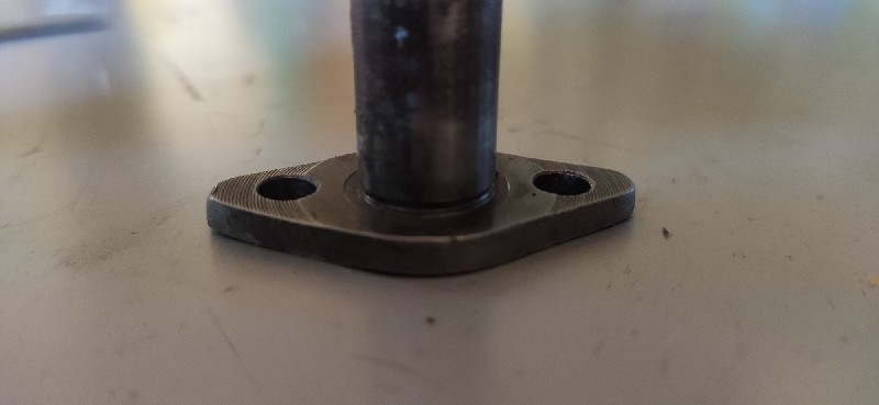

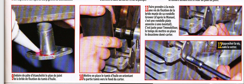

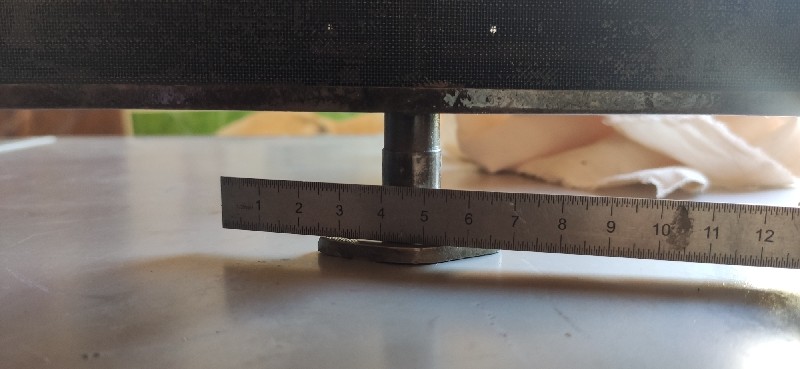

Cette fuite d'huile, même moteur arrêté, m'a un peu agacé j'ai essayé de mettre du joint sans tout démonter, ça n'a pas fonctionné car au niveau de la crépine d'huile je n'arrivais pas à la faire reculer assez pour appliquer la loctite...
Bref j'ai tout réouvert et en plus ça permet d'avoir un travail soigné.
Après avoir tout nettoyé, je me suis rendu compte que la partie de la crépine d'huile en contact avec le carter ne semble pas plane
et comme on n'ose pas serrer ces deux petites vis comme un bourrin ça ne jointe pas ..
Je pense essayer d'aplanir mais je ne veux rien abîmer
Je fais appel à vous pour des conseils :salut:

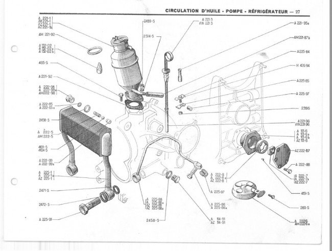

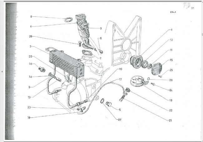

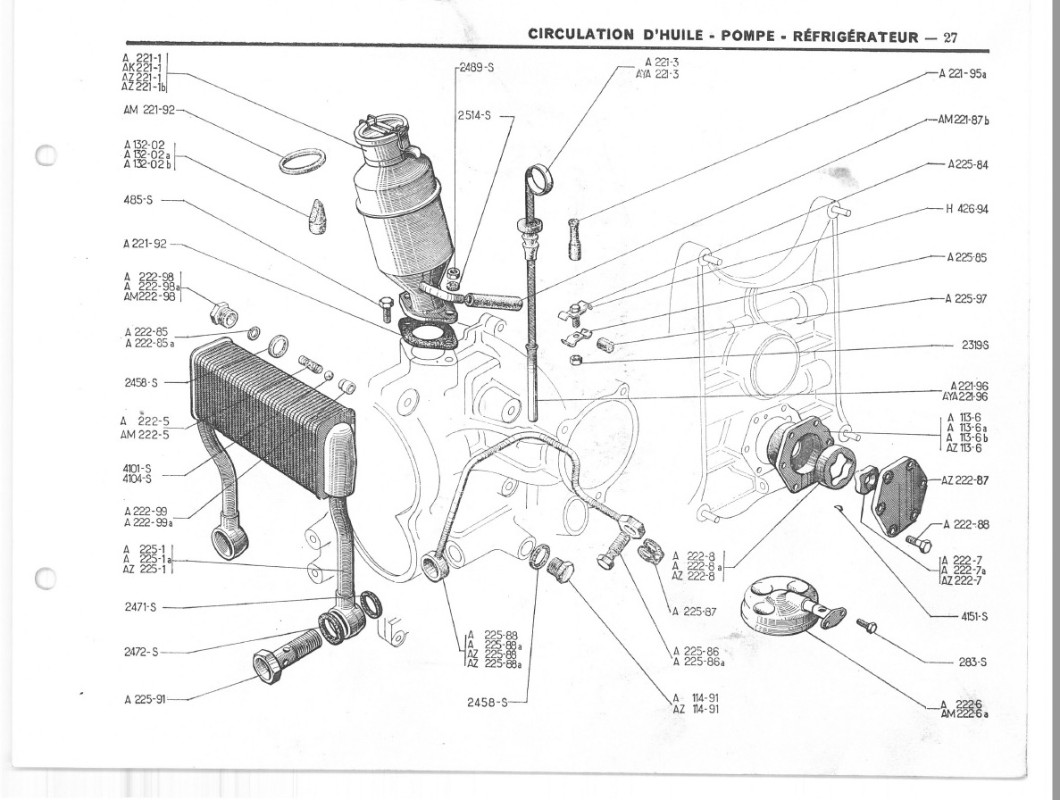

Il n'est pas mentionné de joint torique sur la crépine d'huile dans le catalogue. Sur le tuto de gazoline non plus. IL faut juste de la pâte à joint genre loctite 518 pour assurer l'étanchéité. Si il y a toujours un problème de fuite, il se peut que ce ne soit pas la crépine qui soit en cause, mais le carter lui même : il faut toujours contrôler la planéité des plans de joint...
Bon courage; :salut:
S.n.a.f.u a écrit : 19 mai 2021, 09:06 Hello 2
Help...j'ai vu sur différents sites marchands qu'il y a avait dans la pochette de joints pour 425 un joint torique pour la crépine d'huile
Vous confirmez ou pas ? Si oui comment fait on pour le mettre en place ?
En principe sur les 425 il n'y a pas de joint torique. C'est plutôt sur les plus récentes. Mais tu peux en mettre un s'il y a la gorge dans le pied de la crépine pour le recevoir.
Il passe en force par le pied, tu passes d'un coté, puis tu tires doucement pour bien l'allonger et tu passes l'autre coté. Si c'est du bon caoutchouc, ça passe !
Je mets aussi un léger film de pâte à joint.
Et attention à bien remonter la crépine dans le bon sens !
@lucky40 Si il y a un joint dans le catalogue de PR pour les 2 CV 4 et 6 (pièce 28). Et il n'y en a pas dans le catalogue pour 425.
2 CV 4 et 6 Catalogue modèle 70
2 CV AZ Catalogue de 1968

Merci pour vos éclaircissements effectivement il y a une petite gorge sur le pied de la crépine..
Les plans de joint de carter son propres et plats.
J'essaierai bien le coût du joint torique très fin et un peu de pâte car mon 1er montage fuyait...
Je vous tiens au courant

Alors j'ai repris patiemment la planéité et propreté des demi carters et j'ai trouvé des petits défauts que j'ai rectifié.
J'ai redressé la base du tamis d'huile.
J'ai mis de la loctite...
Et c'est remonte ...je teste dès que je peux et vous tiens au jus 😉

:clap: :clap: :clap: Ca y'est moteur remonté, laissé au repos 24h ..et pas de trace de fuite :pouce:
J'ai fait démarrer et " ho joie ho allégresse " ca tourne impeccable !! Quel doux bruit :gnark: J'ai oublié mont tel pour une petite vidéo ce n'est que partie remise
Mais maintenant fuite aux joints lunette :pleurs: Bon ça c'est pas grave et rapidement géré.

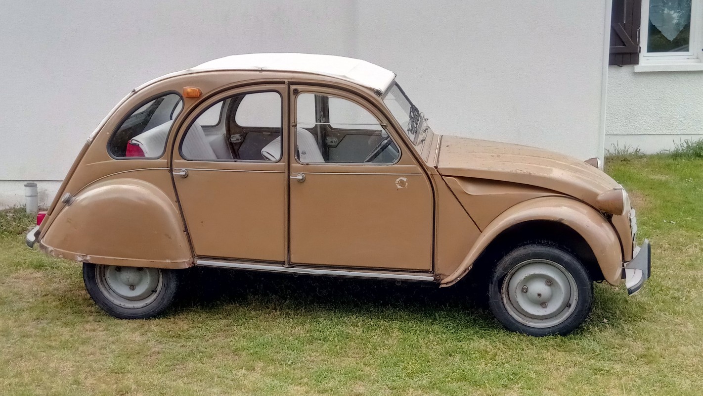

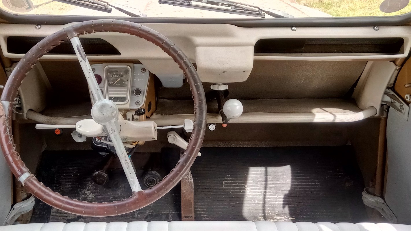

Jolie ,ça y ressemble fortement ...je n'ai jamais vue la mienne lustrée 😆 Ac 317
En tout cas la calandre correspond, le tdb, le grand volant aussi ( ils devaient avoir des stocks a l'époque ...)
En revanche d'origine la sellerie est du style " tricot or" introuvable ou si quelqu' a une photo...
Petit lunch entre anciennes
Détails tdb
Choix délibéré de transgresser l'origine avec la capote et la sellerie blanche...
l'Adam cette fois sera conforme !
