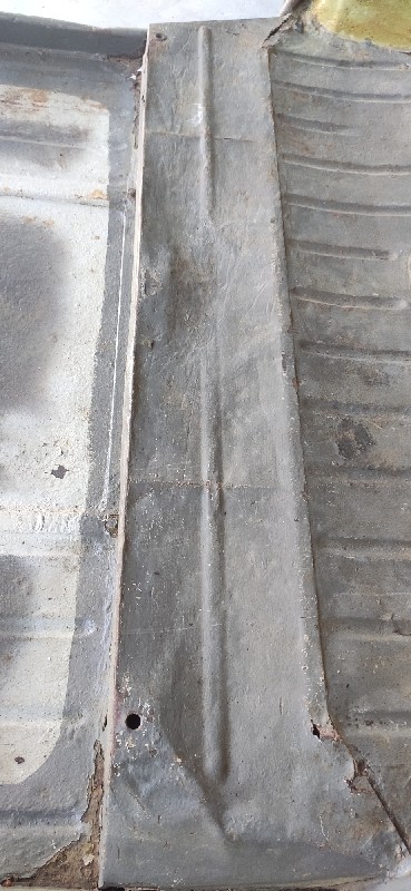

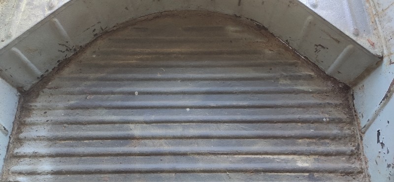

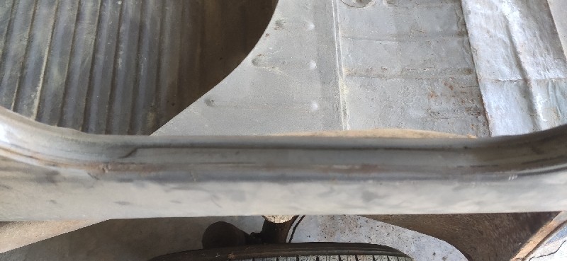

Re: Renaissance 2cv AZAM 67'
Malheureusement je n'ai pas pu aller au moteur pour voir j'essaierai demain.
Aujourd'hui j'ai donc continué le démontage de la caisse.
Elle a connu des jours meilleurs..
Beaucoup de tôles a remplacer en perspective, des planchers au fond de Coffre...en passant par les joues
Le point positif la baie de pare-brise n'a qu'un petit trou et les custodes et portières ne sont pas abîmés
en effet, elle est un peu croquée la limousine!
Beau chantier en vue
Très belle baie de pare-brise ceci dit!
