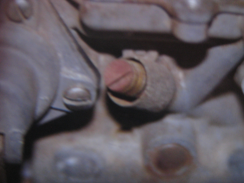

J'ai un soucis avec la vis de richesse de ralenti
Il y a peu je l'ai perdu...
Mis une neuve. Réglage et tout OK
Depuis hier problème de ralenti et la vis presque dévisser à fond....
Elle peut se desserrer avec les vibrations ? Ou mon pas de vis du carbu à du jeu ?
Personne peut me faire la blague de me l'as desserrer josephine couche a l'intérieur
Merci bonne journée
Merci bonne journée

Petit souci
J'ai un autre moteur complet à la maison, retirer la vis... Et la surprise :( pas de ressort non plus
Bon j'ai plus qu'a en acheter un....
Mais c'est quand même étrange que mes deux carbu n'ont pas de ressort :roll:

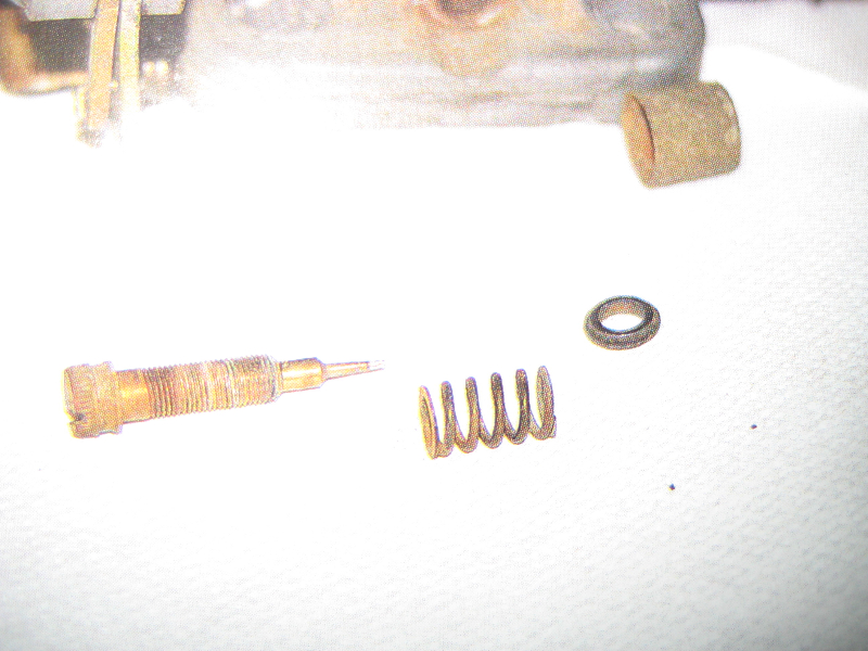

Solex 16E4 9204RICMAN41 a écrit :c'est quoi comme carburateur(prècis) ???
- RICMAN41
- Messages : 3326
- Âge : 53
Re: Vis richesse fugueuse 2 Cv
Date de fabrication le 16 mai 1984
Ta vis de richesse est bien munie d'un ressort,rondelle épaulée et coupelle.

Merci beaucoup pour toute tes informationsRICMAN41 a écrit :Solex 16E4 9204 ce qui correspond donc à un solex double corps 26/35 à buses 1er corps 18,2éme corps 26. 18 et 26 doivent être inscrit sur un coté du corps du carburateur.
Date de fabrication le 16 mai 1984![]()
Du coup j'ai commandé le ressort de la vis avec
Et après on repart sur les routes
