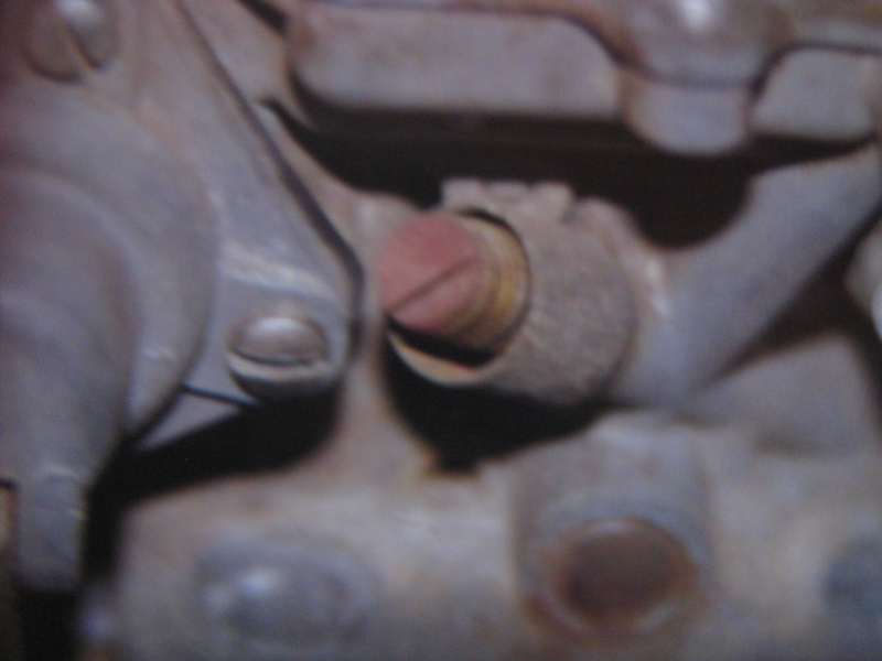

Petit souci
J'ai un autre moteur complet à la maison, retirer la vis... Et la surprise :( pas de ressort non plus
Bon j'ai plus qu'a en acheter un....
Mais c'est quand même étrange que mes deux carbu n'ont pas de ressort :roll:

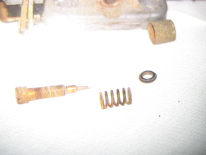

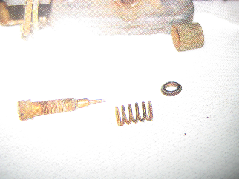

Re: Vis richesse fugueuse 2 Cv
:salut: Solex 16E4 9204 ce qui correspond donc à un solex double corps 26/35 à buses 1er corps 18,2éme corps 26. 18 et 26 doivent être inscrit sur un coté du corps du carburateur.
Date de fabrication le 16 mai 1984 :wink:
Ta vis de richesse est bien munie d'un ressort,rondelle épaulée et coupelle.

Merci beaucoup pour toute tes informations :clap: mais pour le moment ma josephine est en rideau.... Joint pompe à essence mort. J'attends mon kit. Je pense que je devais avoir aussi une prise d'air à cette endroit.
Du coup j'ai commandé le ressort de la vis avec
Et après on repart sur les routes
