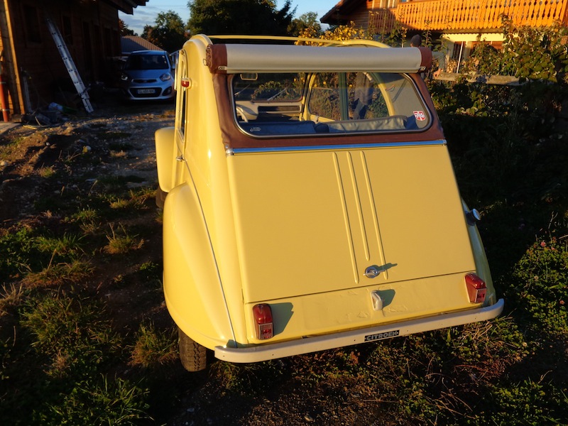

Oui J G c'est une couleur tellement peu courante que les passants amateurs croient qu'ils s'agit d'une 2cv 4 ou 6 et se demande pourquoi je n'avance pasJ-G a écrit :Je trouve cette couleur de 2cv super originale et si peu courante.
