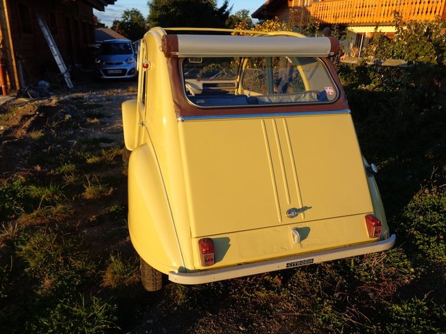

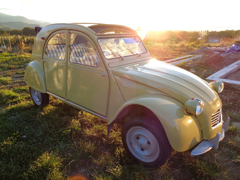

merci :merci: de vos encouragements!!!, oui encore une de sauvée qui attendait une restauration dans une grange depuis 25 ans :wink: . Je ne suis pas un ''puriste'' à mort, mais j'aime quand même bien respecter l'origine en ajoutant ça et là quelques accessoires (d'époque le plus possible), mais ça, ce sera plus tard, le temps de m'habituer à cette voiture :mdr: .
En attendant, je l'ai complètement terminée (les pièces manquantes ont enfin été trouvées :clap: ).
Je vous laisse ''admirer'' la 2cv sous un coucher de soleil savoyard!!!:
1: (avec un massey ferguson de 63 en arrière plan!!!)
2:
3:

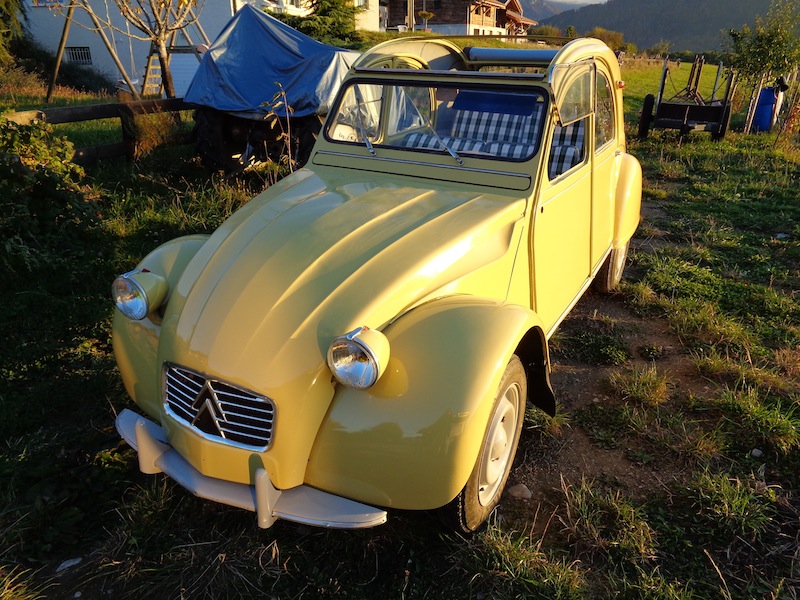

4:
5:
Voilà tout; il y aura sûrement des choses à revoir en roulant (je verrais bien qu'il y aura ça ou ça à régler ou à changer), mais c'est aussi le plaisir de la 2cv et des voitures anciennes en général. :pouce:
A bientôt à tous. :salut: :salut: :roll:

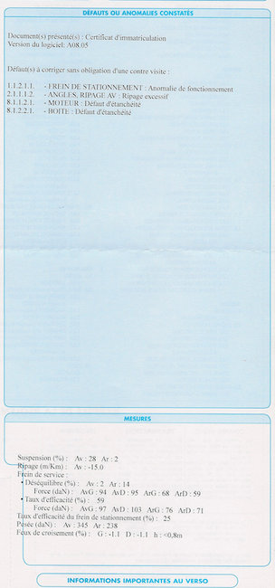

Bonjour à tous, tout à l'heure, passage de la 2cv au CT (elle l'a eu :clap: , avec 4 points à revoir sans contre visite). :volant:
Je mets les résultats en pièce jointe ci dessous.

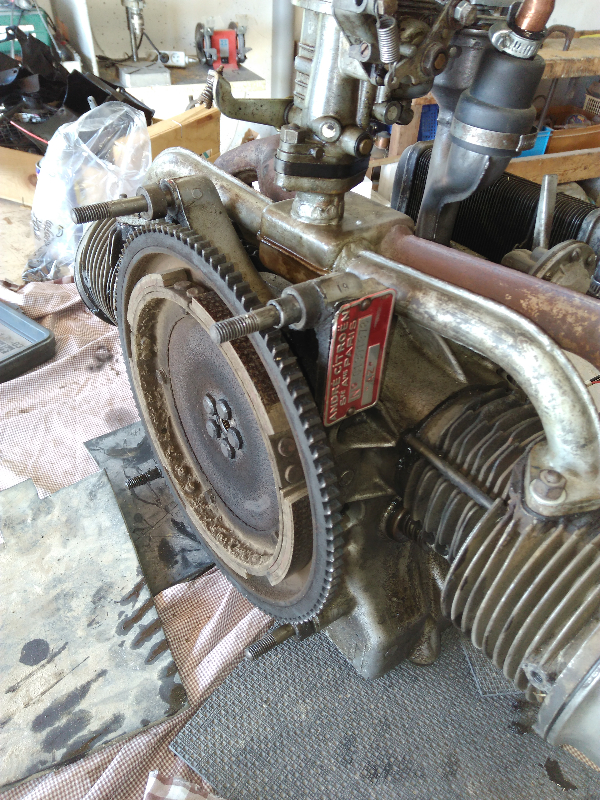

Étant donné que maintenant elle est passée, je vais déposer le moteur pour cette histoire d'embrayage gras ou poussiéreux, pensez vous que je dois regarder ou corriger autre chose pendant que le moteur et les ailes sont déposées? Histoire de faire une pierre deux coups :pense: .
Sinon, en rentrant du contrôle par la route, à part l'embrayage,elle se conduit bien, pas de perte de puissance (tout est relatif avec un 425cm3 :mdr: ) Vitesse max atteinte: 55km/h, sans trop forcer, mais il y en avait encore sous le pied.
Pour les ''défauts d'étanchéité'', il y a un peu d'huile sous le carter et la boite, mais je ne constate pas de diminution du niveau d'huile, et il n'y a pas de trace par terre (c'est très léger). Mais c'est possible que cette fuite soit à l'arrière du vilebrequin et ce serait la cause de l'embrayage gras? Et pour la faible puissance du frein à main, ce doit être l'écrou derrière la boite qu'il faudrait resserrer?
Tout vos avis comptent pour moi,
merci d'avance,
:salut: :salut:

merci beaucoup :roll: . Et le contrôleur m'a dit qu'elle freine très bien... pour une 2cv. Au moins, il y a moins de risque de m'emboutir dans un camion qui pile juste en face de moi. :mdr: Quoique, avec 4 tambours, c'est quand même pas Versailles. Mais bon, on lui pardonne, la 2cv à d'autres qualités :mdr: :D
pour ce qui est de la dépose du moteur/boite, je vais le faire dans une semaine ou deux. Croyez vous que le défaut d'étanchéité doit inciter au démontage du moteur ou ce n'est pas nécessaire, et voyez vous d'autres opérations à prévoir (à cause du ''ripage excessif'' entre autre) pendant que le groupe moteur-boite est déposé (tant qu'à faire, mieux vaut le faire quand il n'y a rien, c'est plus facile d'accès) ou pas?
Merci de vos réponses, je préfère avoir des avis sérieux avant d'entreprendre la manipulation, de peur de faire une erreur.
Merci d'avance, à bientôt. :salut: :salut:

Bravo elle est jolie la p'tite :wink: et félicitations pour ce passage au CT.
Pour ta fuite,ça peut être ta bague double lèvres d'étanchéité AR du vilebrequin.
Ripage excessif c'est dû à un défaut de parallélisme mais si ta 2 pattes ne tire pas d'un coté ou de l'autre quand
tu lâches ton volant,c'est bon.Enfin pour moi :laughing:
Poyducotam
Messages : 759
Re: Restauration 2cv AZLP 61
Message par Poyducotam »
Bravo ! Belle réussite :clap:
Et pour le ripage, pareil que Ricman : si elle ne tire pas, pour l'instatn stand-by.
Ensuite si tu constates une usure rapide sur un côté de bande de roulement, il y aura peut-être quelque chose à faire.
Bonnes promenades :)

Non, en lâchant le volant (pas trop! :mdr: ) elle ne tire pas particulièrement d'un côté ou d'un autre, malgré les roues avant ''Gordini'' (c'est assez léger) mais je re vérifierai le parallélisme à l'occasion: il me semble qu'elles sont un peu pincées. Le volant tremble un peu à haute vitesse (tout est relatif en 2cv), donc peut-être un rapport, ? ?
RICMAN41 a écrit :Pour ta fuite,ça peut être ta bague double lèvres d'étanchéité AR du vilebrequin.
Oui j'ai constaté des gouttes d'huile vers l'arrière du carter donc ça correspondrait à la fuite du vilebrequin vers l'arrière du moteur (sûrement la cause de l'embrayage gras). J'avais pensé à une fuite derrière la dynamo, mais il n'y a pas de traces d'huile vers l'avant donc je ne pense pas que ce soit ça.
Je vais voir un club cet après-midi qui me dira ce qu'il en est, je vous tiens au courant et je posterai des photos du démontage.

Pas besoin de démonter le moteur pour changer le joint spi arrière, enfin, ça dépend de ce tu entends par démonter. :shock:
Il faut sortir le moteur, enlever l'embrayage et le volant moteur ; ensuite on sort le joint spi de son logement et on en met un neuf.

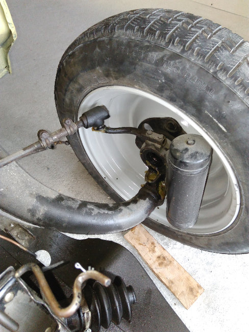

Restauration de la A mise entre parenthèses, je me suis attaqué à la jaune ce matin pour retirer le moteur/ boite en vu d'une remise en état changement segmentation ,... avec un ami qui s'y connait. Et aussi pour connaitre la cause de ces tremblements intempestifs à partir de 50 kmh. Tout trouvé, il y a un jeu considérable dans le roulement avant gauche, mais pas du tout à droite. Dois je changer la paire ou un seul ? Risque de déséquilibre ? :???:
Autre question: j'ai un ''clac clac'' dès que la 2cv tangue. Donc problème de suspension. On m'a dit mauvais réglage du frotteur. Votre avis sur la question ?
Merci d'avance :salut: :salut: :salut:

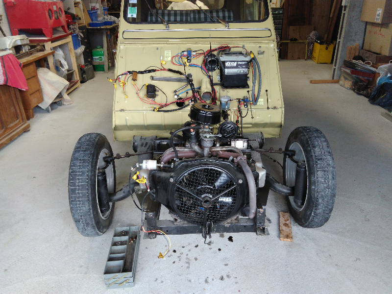

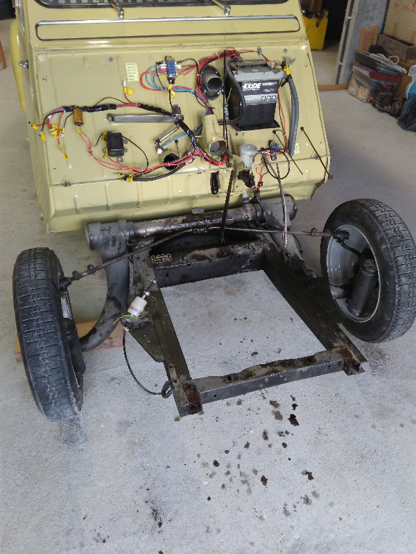

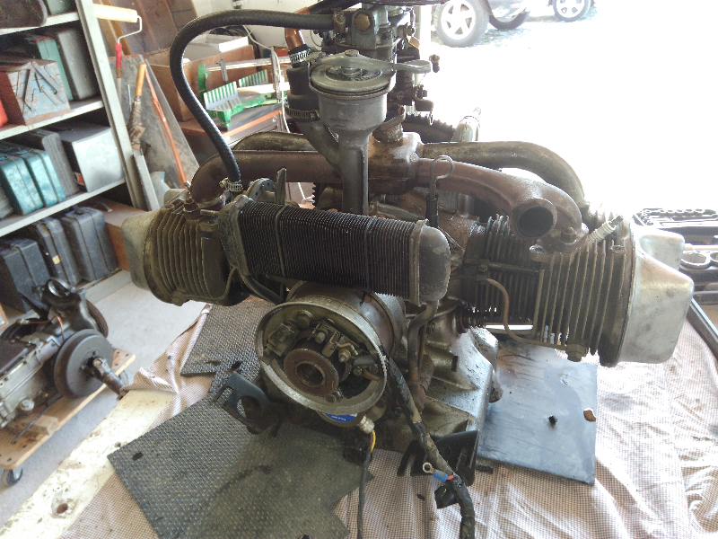

Dépose du groupe moteur boîte effectué (depuis le temps ... :laughing: )Je vous posterai des photos du démontage.
Pour le moment, nettoyage de la zone où il y avait le moteur sur le châssis , puis changement du roulement malade et reglage du frotteur.
À bientôt pour la suite :salut:

Math 2cv a écrit : il y a un jeu considérable dans le roulement avant gauche, mais pas du tout à droite. Dois je changer la paire ou un seul ? Risque de déséquilibre ? :???:
Hello !
Non tu peux changer un seul roulement. Les roulements de roue n'ont pas besoin d'être changés par paire. :wink:

Sinon :mercizamzam: ça m'arrange bien de n'en démonter qu un seul. Pour le moment je démonte les organes ''secondaires'' du moteur( carburateur reniflard...) Je vous tiendrai au courant pour le roulement.

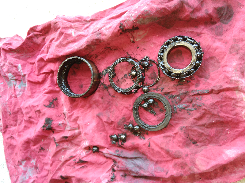

Math 2cv
Messages : 1187
Âge : 25
Message par Math 2cv »

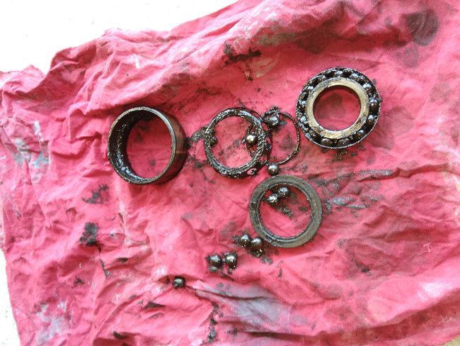

Aujourd'hui changement du roulement avant gauche. ( Pour le clac clac je verrai ça à la fin, après la réfection du moteur et une fois le roulement changé.
Bref, au moment de l'enlever, j'ai même pas eu le temps de le voir entier, il s'est disloqué d'un coup ( photo) . Super on va pouvoir jouer aux billes :mdr: .
Le remontage demain, aujourd'hui c'est dimanche, repos :laughing:
