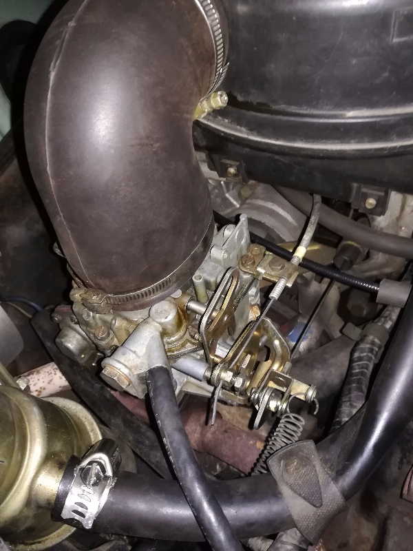

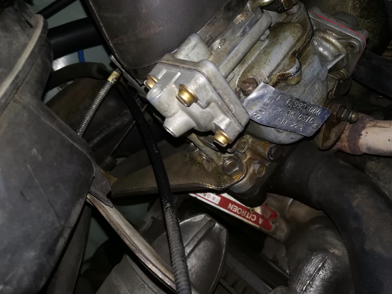

Mon joint de cuve a été changé j ai bien vérifié qu il était adapté et j ai meme fait l essai de remettre l ancien. Tout a démarre quand nous avons entrepri un nettoyage carbu suite a des trous qu on avait a l accélération. L'allumage est sur et bien caler mais plus de ralenti. Je poste ensuite une photo du carbu

- RICMAN41
- Messages : 3335
- Âge : 54
Re: Ralenti 2cv
le sujet:viewtopic.php?t=7968
As-tu réglé ton papillon du premier corps par rapport à ton 1er trou de progression ?
