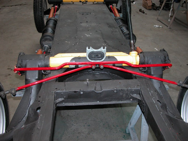

:salut: Je recherche des infos sur l'installation d'une barre stabilisatrice sur 2cv , j'ai la barre , les flasques , les entretoises et les cales d'épaisseurs et je voudrais savoir le réglage de celle-ci ( espace entre la barre et le bras av)

Dans la RTA il y a ça d'écrit :
Remplacement d'une barre stabilisatrice avant.
- Mettre le véhicule sur chandelles
- Déposer de chaque coté les deux boulons de fixation des colliers de fixation de barre sur le support d'amortisseur en avant (Repérer la position de montage des cales de réglages coté droit).
- Dégager la barre sur le coté du véhicule.
- Présenter la barre, la partie cintrée de la barre vers l'arrière du véhicule.
- Régler la garantie de débattement coté gauche. Intercaler une pige (A) diamètre 8 mm entre la barre et le bras (voir figure)
- Serrer les vis de fixation.
- Régler la garantie de débattement comme pour le coté gauche. (Ca concerne le coté droit, je pense :shock: )
Régler le jeu latéral de la barre, pour cela :
- Déterminer l'épaisseur de cale (1) à placer entre le collier (2) et la patte de fixation d'amortisseur pour obtenir un jeu de ou une contrainte de 0,5 mm maxi. (il n'est pas dit de quel jeu il s'agit !)
- Déterminer ensuite l'épaisseur de cales à placer sous le collier (3) pour obtenir un jeu ou une contrainte de 0,5 mm maxi.
- Serrer les vis de fixation à 6 mdaN.
- Après réglage déposer les vis de fixation de la barre coté gauche pour éviter toute contrainte de la barre lors du réglage des hauteurs.
En effet pour régler les hauteurs sur une AMI 8 il faut déposer les vis de fixation de la barre anti-roulis coté gauche.
Voici le schéma.
barre anti-roulis AMI 8004.jpg (23.32 Kio) Vu 15292 fois
Les cales de réglage se mettent coté droit. Coté gauche il n'y a pas de cales.

:salut: Euh petite question , peut-on monter la barre stab moteur et boîte en place parce que là je vois pas comment faire traverser la barre :???: si quelqu'un a déjà mis cette barre :merci:
Re: Barre anti roulis Ami 8
bien sur que tu peu la monter sans enlever la boite et le moteur, elle passe sous le support de la boite, elle a un renflement

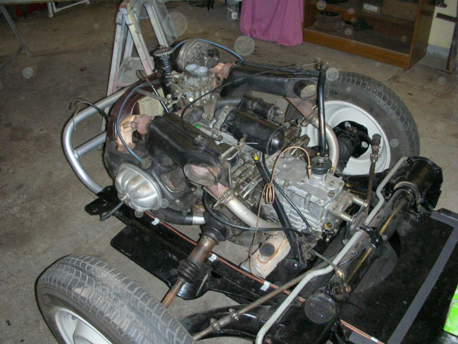

coté droit ou coté gauche , j'ai des freins à tambours avec les tiges de freins à mains donc des deux cotés là j'essayes de la faire passer mais ... :???: :enerve2:
Messages : 3326
J'ai l'impression que cela ne va pas être possible de monter cette barre avec le système de freinage à tambours , il y a le frein à main qui gène aussi .
Hélios , est ce que tu as un système de freinage à disques à l'avant ou à tambours ???
Une photo pour comprendre la gène
oui j'ai des freins à tambours aussi.
Il est vrai que c'est assez encombré et qu'il faut se contourner pour la faire passer. Je ne sait pas si j'ai des photos avant démontage, je regarderais ce soir chez moi.
néanmoins j'ai trouvé ça sur le net
Messages : 3326
:merci: Hélios , bon déjà le principal c'est que ça doit passer mais comment … et tu n'avais pas démonter ton frein à main ?
Messages : 3326
Oui j'avais vu cette photo mais moteur démonté :laughing: c'est plus simple !!! :wink:
Je n'ai jamais touché à la barre du frein à main.
Mais si c'est vraiment compliqué, le mieux est de désolidariser la boite de son support, soulever avec un cric et dégager un peu plus de place pour faire passer la barre.

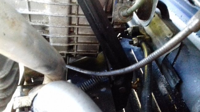

:salut: Ce matin 7H30 la barre est passé :hehe: , monté la boîte de 3cm , libéré le coude d'échappement pour pouvoir manœuvrer la barre et hop , bon , un p'tit café clope et démontage des flasques et amortisseurs puis remontage avec les flasques qui vont bien .

Ce matin j'ai mis tout en place déjà côté gauche puis côté droit mais il a fallu que je mette en pression la barre pour pouvoir mettre les pattes de fixation. La barre est en appui sur le support de boîte en dessous du caoutchouc. Règle avec la clé de 6 pour le débattement. Est ce normal que la barre vienne en butée sur le support ? ? ?
En pression :pense:
tu a mis suffisamment de cales de réglages?
perso , quand j'ai monté la mienne, j'avais mis les cales des 2 côtés des flasques car je ne connaissais pas le montage. La barre ne touchait rien du tout.
non ce n'est pas normal que la barre vienne toucher le support, la mise en pression la déforme je pense
