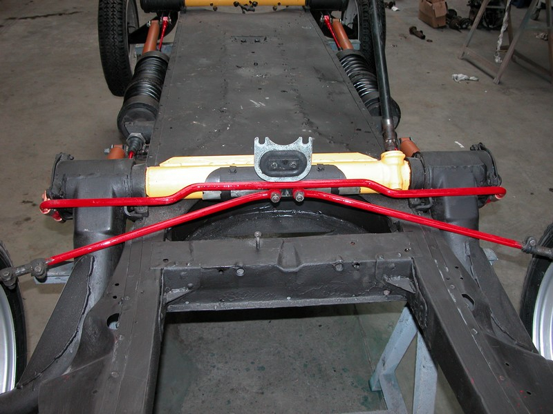

Voici le schéma.
barre anti-roulis AMI 8004.jpg (23.32 Kio) Vu 19860 fois
Les cales de réglage se mettent coté droit. Coté gauche il n'y a pas de cales.

:salut: Euh petite question , peut-on monter la barre stab moteur et boîte en place parce que là je vois pas comment faire traverser la barre :???: si quelqu'un a déjà mis cette barre :merci:
Re: Barre anti roulis Ami 8
bien sur que tu peu la monter sans enlever la boite et le moteur, elle passe sous le support de la boite, elle a un renflement

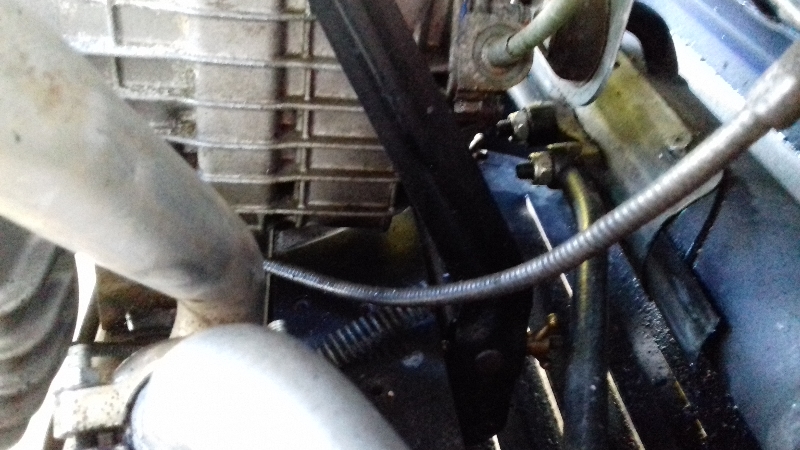

J'ai l'impression que cela ne va pas être possible de monter cette barre avec le système de freinage à tambours , il y a le frein à main qui gène aussi .
Hélios , est ce que tu as un système de freinage à disques à l'avant ou à tambours ???
Une photo pour comprendre la gène

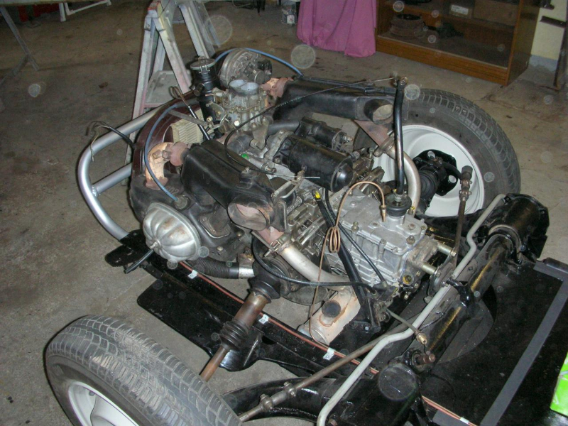

oui j'ai des freins à tambours aussi.
Il est vrai que c'est assez encombré et qu'il faut se contourner pour la faire passer. Je ne sait pas si j'ai des photos avant démontage, je regarderais ce soir chez moi.
néanmoins j'ai trouvé ça sur le net

:merci: Hélios , bon déjà le principal c'est que ça doit passer mais comment … et tu n'avais pas démonter ton frein à main ?
Messages : 3335
Oui j'avais vu cette photo mais moteur démonté :laughing: c'est plus simple !!! :wink:

Ce matin j'ai mis tout en place déjà côté gauche puis côté droit mais il a fallu que je mette en pression la barre pour pouvoir mettre les pattes de fixation. La barre est en appui sur le support de boîte en dessous du caoutchouc. Règle avec la clé de 6 pour le débattement. Est ce normal que la barre vienne en butée sur le support ? ? ?
En pression :pense:
tu a mis suffisamment de cales de réglages?
perso , quand j'ai monté la mienne, j'avais mis les cales des 2 côtés des flasques car je ne connaissais pas le montage. La barre ne touchait rien du tout.
non ce n'est pas normal que la barre vienne toucher le support, la mise en pression la déforme je pense
