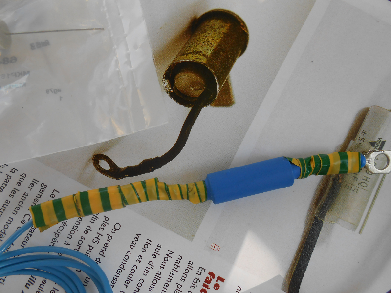

Ayant eu des retours positifs sur des condo électroniques (film de polypropylene) montés sur mobylette et traction, j'ai décidé d'en faire un pour Daisy.
J'ai des condo 0.27 uf 630V. J'ai vu qu'il fallait des 0.22 uf sur 2cv.
Mes 0.27 peuvent se monter ou ça va endommager un autre élément de l'allumage?
Merci d'avance. Je ferais un petit tuto fabrication si ça en intéresse :wink:
