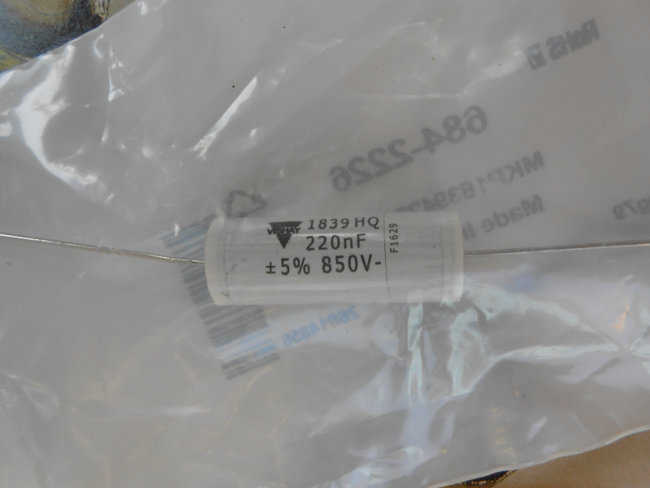

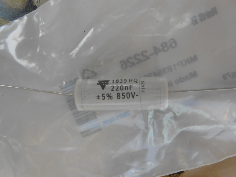

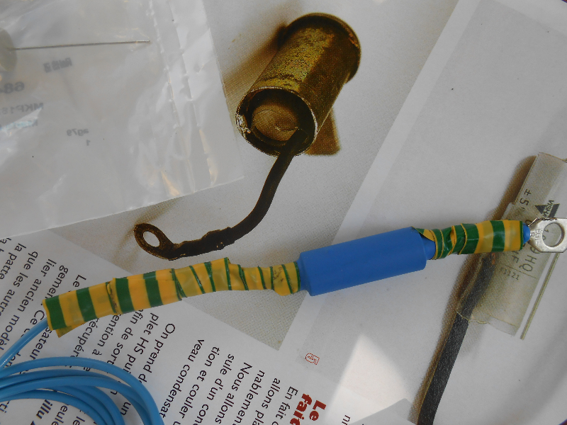

moi j'ai utilisé celui la

Vous l'avez monté en "externe" ou laissé sous le boîtier ?
630 V ça suffit pour un allumage de 2 pattes?
