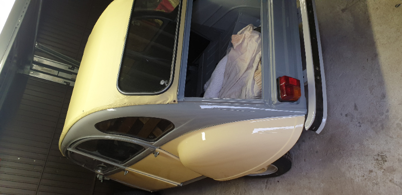

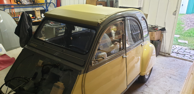

Montage de la capote

Re: Ma 2cv6 bientôt la restauration
- Messages : 16251
Pas qu'à l'avant .... A l'arrière aussi, même si c'est un peu moins !RICMAN41 a écrit :Bien tout ça !!!
mais il y a un problème avec la capote , ça boudine sévère côté conducteur !!!
- Dundee67
- Messages : 174
- Enregistré le : 20 déc. 2018, 03:13
- Ma deuche : Mehari,2cv4
- Date de naissance : 02 juin 1984
- Localisation : 67000
C bon jai rattrapé le coup j'avais pas tendu au Nivea de la fermeture intérieure c beaucoup mieux ouff jai eu peur

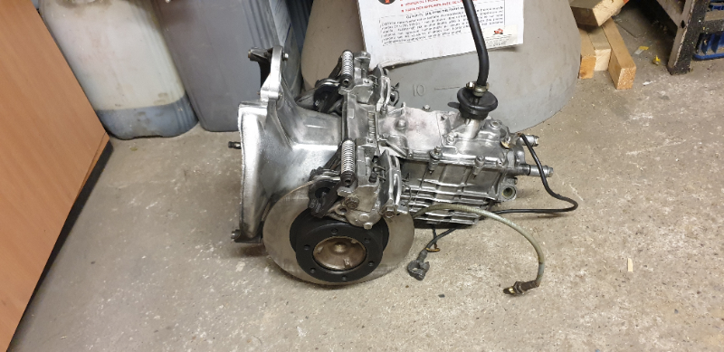

Préparation boite de vitesse
Impressionnant et surtout magnifique
..... je peux te mener la mienne

- Filofax
- Messages : 1733
J'aime bien les petits détails, du style la peinture noire sur les disques, là où sera accouplé les cardans.
Utilité : aucune, mais lorsque tu regarderas le compartiment moteur, ça ferras la différence
- Messages : 1160
- Ma deuche : ...
Très joli !
Pour ton 1/2 carter de boite (celui où l'on trouve la bague), comment as tu fait pour retrouver la brillance ? Microbillage ? le mien est terni ....
Hello non pas de microbillage la meuleuse avec une brosse métallique que tu visse dessus puis avec la perceuse aussi un disque métallique mais plus fin pour la finition

Tu as du y mettre un bout de temps !! bravo pour le résultatDundee67 a écrit :Hello non pas de microbillage la meuleuse avec une brosse métallique que tu visse dessus puis avec la perceuse aussi un disque métallique mais plus fin pour la finition

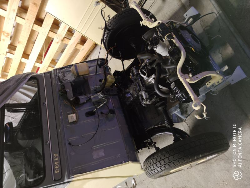

Pose du moteur
- Eddy74
- Messages : 67
- Enregistré le : 02 févr. 2020, 10:38
- Ma deuche : 2cv6 spécial
- Date de naissance : 17 juil. 1981
- Localisation : Haute Savoie

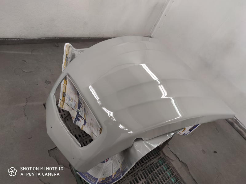

Pour la peinture tu la peinte en brillant direct, dépolie puis vernis ?
Hello Oui peinture brillant direct puis ponçage 1200 à l eau puis 2 couches de vernis puis ponçage 1500,2000,3000 et polie lustrer

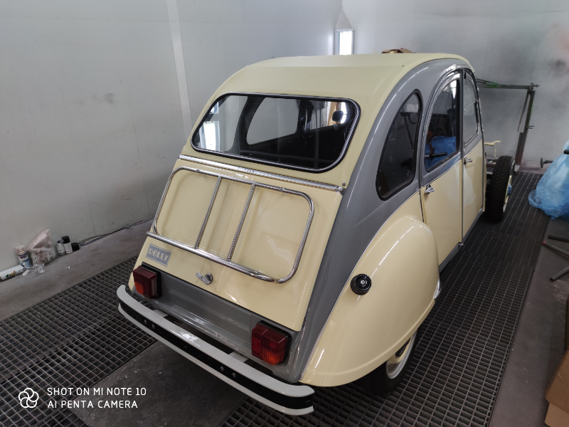

Mise en peinture et application du vernis sur les feux avec plaques immatriculations capot
