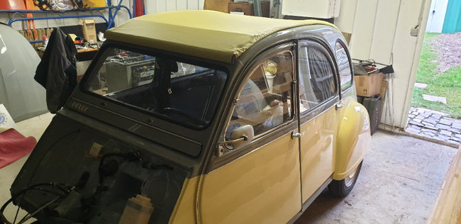

Montage de la capote

:salut: Bien tout ça !!! :wink: mais il y a un problème avec la capote , ça boudine sévère côté conducteur !!! :???:
Messages : 16243
Re: Ma 2cv6 bientôt la restauration
RICMAN41 a écrit ::salut: Bien tout ça !!! :wink: mais il y a un problème avec la capote , ça boudine sévère côté conducteur !!! :???:
Pas qu'à l'avant .... A l'arrière aussi, même si c'est un peu moins !
Message par Dundee67 »
C bon jai rattrapé le coup j'avais pas tendu au Nivea de la fermeture intérieure c beaucoup mieux ouff jai eu peur

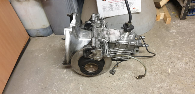

Préparation boite de vitesse

Messages : 1733
J'aime bien les petits détails, du style la peinture noire sur les disques, là où sera accouplé les cardans.
Utilité : aucune, mais lorsque tu regarderas le compartiment moteur, ça ferras la différence :clap:
Messages : 1160
Ma deuche : ...
Très joli !
Pour ton 1/2 carter de boite (celui où l'on trouve la bague), comment as tu fait pour retrouver la brillance ? Microbillage ? le mien est terni ....

Hello non pas de microbillage la meuleuse avec une brosse métallique que tu visse dessus puis avec la perceuse aussi un disque métallique mais plus fin pour la finition

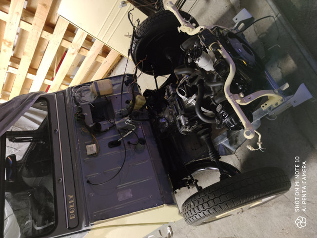

Pose du moteur
Message par Eddy74 »
:pouce: très beau boulot !
Pour la peinture tu la peinte en brillant direct, dépolie puis vernis ?
Hello Oui peinture brillant direct puis ponçage 1200 à l eau puis 2 couches de vernis puis ponçage 1500,2000,3000 et polie lustrer

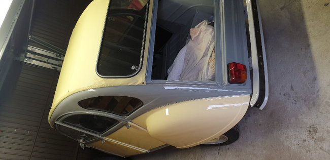

Montage coffre arrière
Elle est juste fabuleuse :amour: et un plaisir pour les yeux. :clap:
Il me tarde de la voir finie.

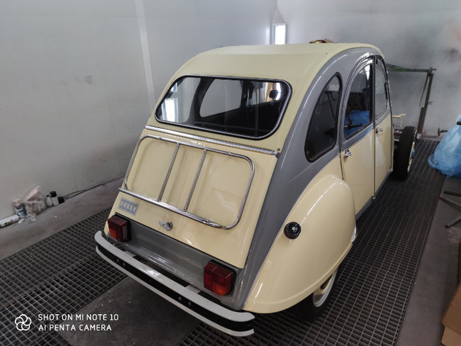

Mise en peinture et application du vernis sur les feux avec plaques immatriculations capot
