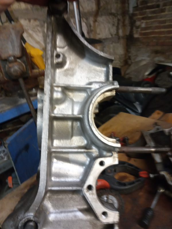

Avant nettoyage

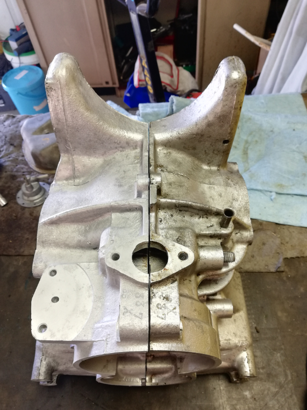

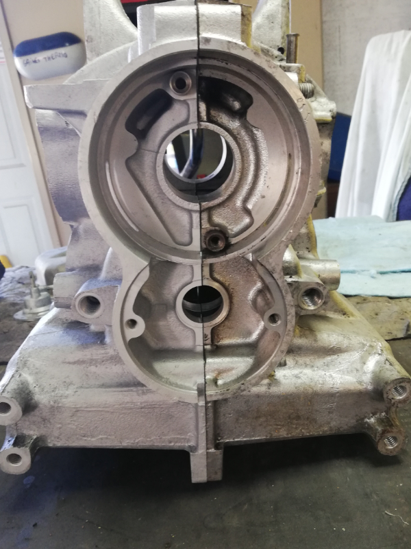

Voici les carter moteur après un microbillage au bicarbonate de soude.
Les carter ont été reassembler pour la photo.

Messages : 3325
Re: Nettoyage moteur 2cv quel produit utiliser ?
:salut: Surtout rinces bien à l'eau chaude toutes les canalisations d'huile des carters avec des goupillons ou autres.
Messages : 16336
Ha ouais !! Y'a pas à dire, ça redonne un petit coup de neuf ...

Message par Baptiste 37 »
C'est du bicarbonate de soude qui se dissous à l'eau
