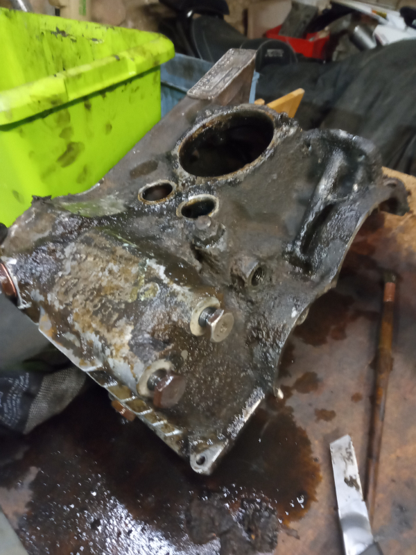

Avant nettoyage

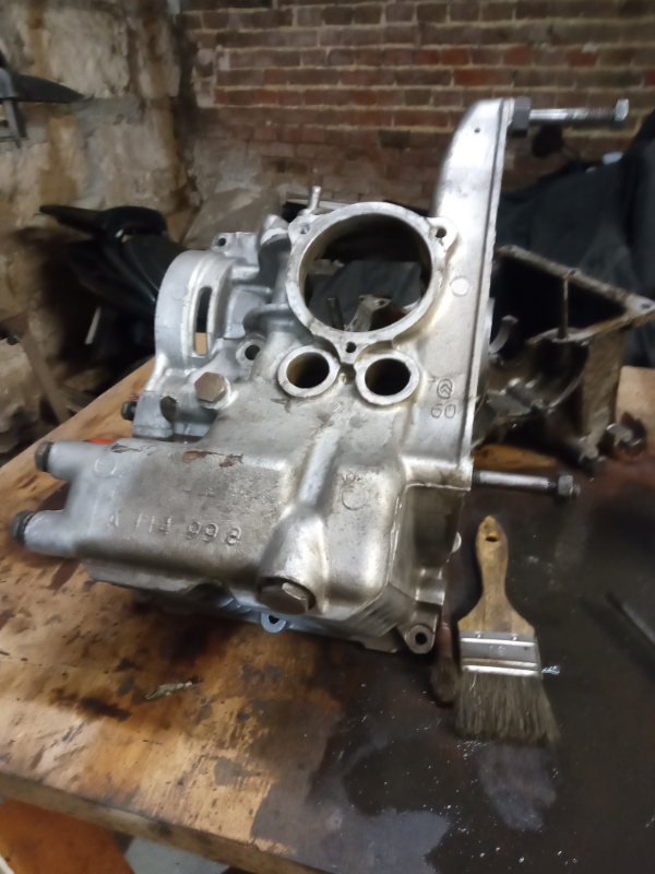

Après nettoyage

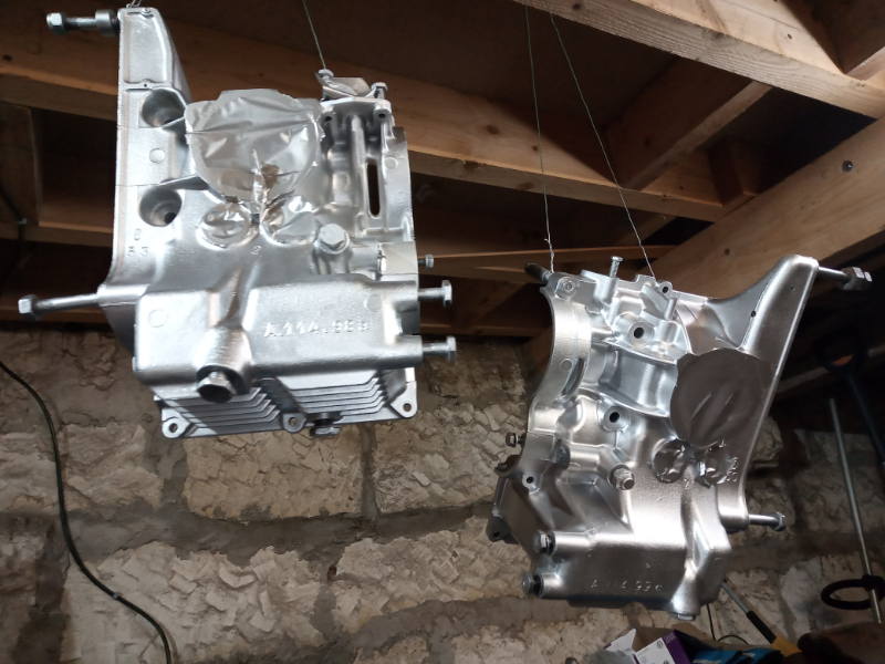

Après peinture

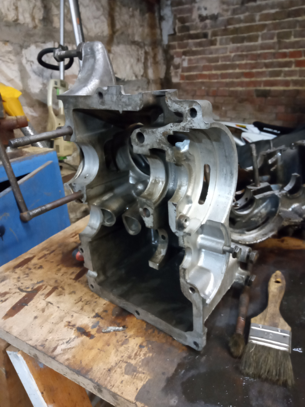

Voici les carter moteur après un microbillage au bicarbonate de soude.
Les carter ont été reassembler pour la photo.

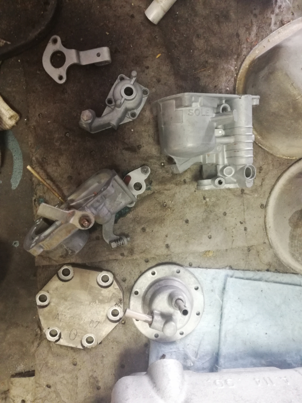

Le carburateur à subit le même sort
Ainsi que les culasses
