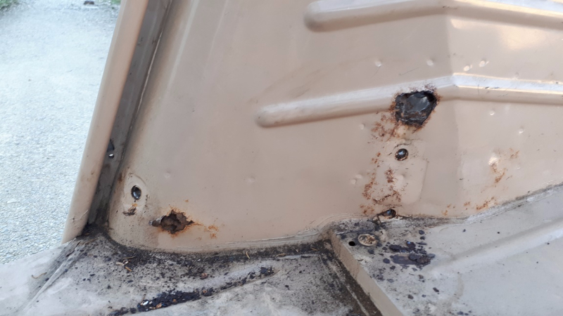

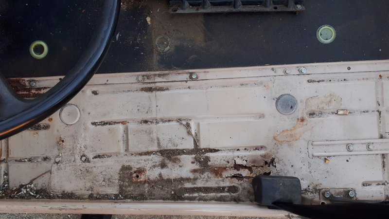

Après quelques renseignements pris sur le forum, j'ai pris mon courage à 2 mains et je me suis lancé dans le démontage. J'ai presque trouver un carrossier (ça devient de plus en plus dur à trouver !) qui accepterait de me faire le travail.
Après 7h, tout seul, en prenant mon temps et des dizaines de photos, en rassemblant les vis dans des sacs identifiés, voici le résultat : Les plus gros dégâts se trouvent sur
-les planchers : -les ailes intérieures AR -le bas de caisse (mais j'ai pas de photo :( )
-le bac de roue dans une demie-mesure Il me reste encore quelques heures de travail pour les ceintures, le vitrage, la colonne de direction, le frein à main, le tableau de bord et l'électricité.
La caisse pourra être sortie et je pourrais faire plus facilement l'état des lieux du châssis.
Après j'aurais encore toutes les portes, la malle et le capot à "désosser" complètement (garniture, serrure, poignées, ...)
Mais je suis content de ce que j'ai fait !
Je reviendrai ici dès que j'aurais plus avancé (ce weekend peut-être un peu).

Oublie pas les 2 fils masse + jauge en dessous , je pense que tu n'a pas de trappe a l intérieur.
Perso ma coque était bien collé au châssis , j'ai pris une spatule pour la dégager et ne pas tout arracher.
Prends un max de photo meme des choses anodines car lors du remontage cela sera plus facile. Repère bien tes câbles car si les couleurs paraissent évidentes dans quelques mois se sera mois facile.

Les ailes intérieures aussi appelées "passages de roues".
On peut les réparer. Tu découpes, ou tu le fais faire, les parties rouillées, percées, pourries, d'une forme simple : rectangle, carré. Tu coupes une tôle de 0,8 mm de la forme en question, tu soudes tout autour au Mig, tu meules les soudures, tu passes une peinture antirouille. Et voilà, c'est réparé.
Tu peux aussi bien sûr remplacer par du neuf, mais c'est autant de boulot, presque :D
Par exemple, c'est pas un passage de roue, c'est la tôle latérale d'auvent et le bout du brancard, mais c'est le principe.
C'est pas moi qui l'ai fait, je suis nul en soudure, mais un copain.
