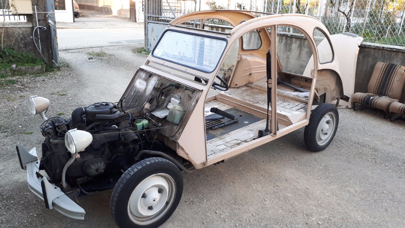

Après quelques renseignements pris sur le forum, j'ai pris mon courage à 2 mains et je me suis lancé dans le démontage. J'ai presque trouver un carrossier (ça devient de plus en plus dur à trouver !) qui accepterait de me faire le travail.
Après 7h, tout seul, en prenant mon temps et des dizaines de photos, en rassemblant les vis dans des sacs identifiés, voici le résultat : Les plus gros dégâts se trouvent sur
-les planchers : -les ailes intérieures AR -le bas de caisse (mais j'ai pas de photo :( )
-le bac de roue dans une demie-mesure Il me reste encore quelques heures de travail pour les ceintures, le vitrage, la colonne de direction, le frein à main, le tableau de bord et l'électricité.
La caisse pourra être sortie et je pourrais faire plus facilement l'état des lieux du châssis.
Après j'aurais encore toutes les portes, la malle et le capot à "désosser" complètement (garniture, serrure, poignées, ...)
Mais je suis content de ce que j'ai fait !
Je reviendrai ici dès que j'aurais plus avancé (ce weekend peut-être un peu).

- Fredjojo
- Messages : 1317
Re: Restauration 2cv6 Special AM 1982
Oublie pas les 2 fils masse + jauge en dessous , je pense que tu n'a pas de trappe a l intérieur.
Perso ma coque était bien collé au châssis , j'ai pris une spatule pour la dégager et ne pas tout arracher.
Prends un max de photo meme des choses anodines car lors du remontage cela sera plus facile. Repère bien tes câbles car si les couleurs paraissent évidentes dans quelques mois se sera mois facile.
bon courage :D
et si tu peux donner une idée du tarif ca peux aider
bon courage :D

Fredjojo, je ne vois pas trop où sont tes fils, la photo est bien cool, mais je sais pas si c'est devant, derrière à gauche ou à droite.Fredjojo a écrit :Oublie pas les 2 fils masse + jauge en dessous , je pense que tu n'a pas de trappe a l intérieur.
bon courage :D
T'inquiète pour les photos : je prends en plan large, en zoom avant démontage, en zoom avec la vis démontée.
Par contre j'ai pas encore fait l"électricité car ça me fait flipper, même en repérant, ça va être cotton.
Tu veux une idée du tarif pour quoi : carrosserie ou tout compris ?

La photo ct pour te montrer comment j avais repere les cosses entre elle , la couleur des fois ne suffit pas j ai rajoute des barres a l indélébile.la photo est le raccordement de mes phares avant .
Sur le haut du reservoir tu as le fil de masse et le fil de la jauge , si tu as une trappe a l arriere dans la coque c facile d acces pour les deconnecter sinon il faut que tu aille en dessous et je ne sais pas si c facile d acces ou s il faut dans ton cas faire descendre un peu le reservoir.
C est toujours intéressant d'avoir une idee du marché et ne pas se baser sur les emissions ou il te font une peinture totale a 1000€ c est tout juste le prix des consommables.A mon avis les ailes arrieres ont deja ete bidouillé, quitte a payer un pro il faut mieux changer l aile complète , moi je n 'en ai pas mais il y a aussi les points d'accroches des ceintures alors ...
