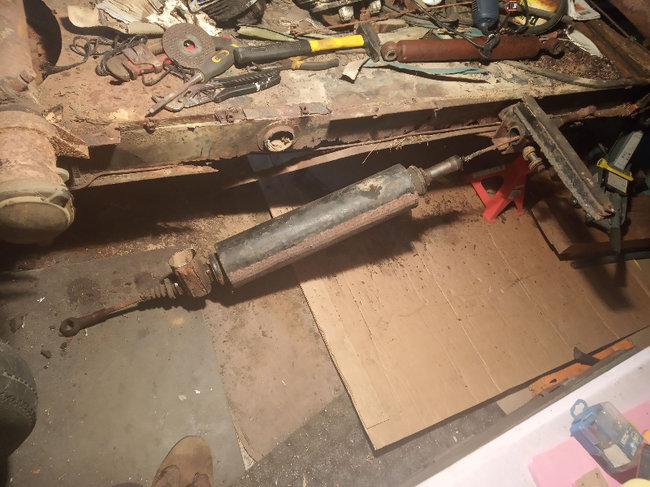

je me suis mis un peu dans mon garage cet aprem, j'avais 27 degrés et pas de vent dans les cheveux !
j'ai essayé d'enlever les 2 pots mais certains grands écrous n'ont rien voulu savoir, et les butoirs étaient soudés par la rouille
les embouts de tirant idem, alors j'ai coupé 3 tirants.
comme le châssis est mort j'ai ouvert un peu une fixation d'un coté et coupé carrément une autre coté passager :
![IMG_20200521_184001.jpg (538.22 Kio) Vu 9790 fois les grands remèdes : disque à tronçonner](./download/file.php?id=17077&t=1)
- les grands remèdes : disque à tronçonner

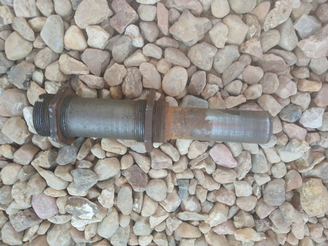

j'ai détruit un des gros tubes de réglage également, et là j'en ai récupéré 2, sur un gros étau.
le quatrième ce sera la surprise
![IMG_20200521_183854.jpg (548.16 Kio) Vu 9790 fois le premier est sauvé, une pièce bien singulière à la 2cv](./download/file.php?id=17079&t=1)
- le premier est sauvé, une pièce bien singulière à la 2cv

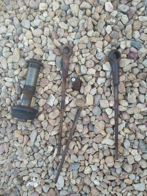

sur l'étau toujours j'ai tenté de sauver un embout de tirant qui commençait à tourner un peu,
mais j'ai été trop vite il a chauffé et s'est cassé net bien avant la fin !
les autres ne bougent pas d'un poil, donc poubelle,
je vais être bon pour 4 fois 12 euros
![IMG_20200521_191539.jpg (726.89 Kio) Vu 9790 fois on peut pas tous sauver !](./download/file.php?id=17078&t=1)
- on peut pas tous sauver !
