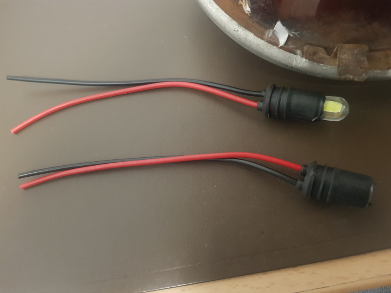

Apres pour l’économie d’énergie de nos deuche j'ai opter pour plusieurs chose a commencer par les douilles veilleuse et compteur passer en W5W (plus courant moins chère et en LED) et ca rentre comme si c'etait d'origine :valide:
Je vous mets des photos de mes douille et pour les voisins il m'en reste j'en fait cadeau :megaphone:

:photos:
Voila voilà les photos
Les douilles il en faut 3 par 2cv, il m'en reste 6 à offrir :megaphone:
Montage recto
Montage recto
Montage verso
Montage verso
Les douilles w5w
Les douilles w5w
Bague conversion ce h4
Ensemble
Ensemble

et pour les ampoule de compteur et de veilleuse voici comment faire :
douilles w5w quantité 3
https://fr.aliexpress.com/item/40002988 ... web201603_
Ampoules W5W led quantité 3
https://fr.aliexpress.com/item/40001189 ... web201603_
