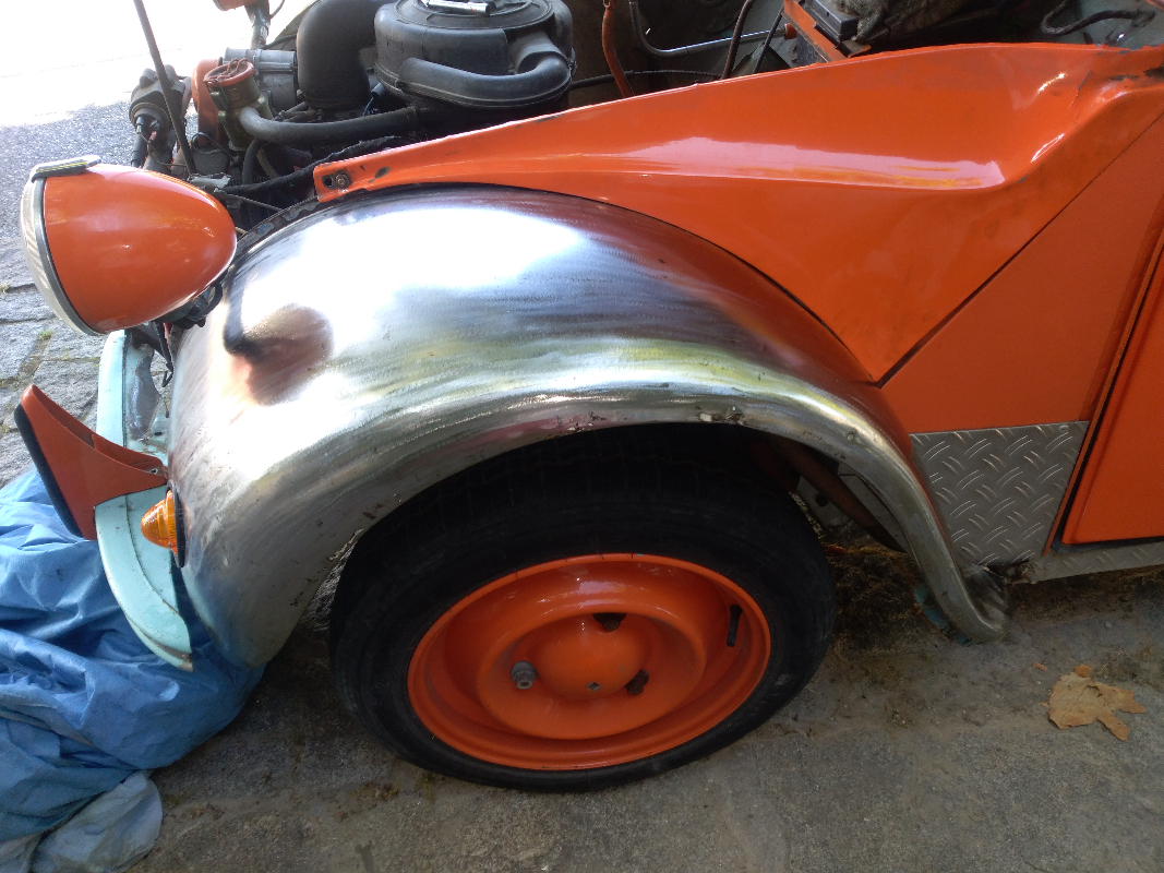

sans volonté de faire mon pénible…
Ton capot moteur ferme-t-il bien?
Sur ta dernière photo, l'encoche et la barre de phare n'ont pas l'air d'être alignés…
y parraît que ça annonce une pliure de châssis. :pleurs:
M'enfin à surveiller .
Bon courage pour le moteur.
Gaffe aux tubes enveloppes des tiges de culbu.

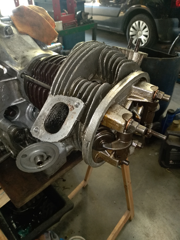

et ensuite remontage...
je fais ce post autant pour échanger que comme un pense bête (quand on est pas mécanos....difficile de se souvenir des choses...)...pour un futur moteur.
donc acheter pochettes de joint chez MCC, puisque au dire de mon mécano...chemises, pistons en "bon" état...
donc bloc moteur avant nettoyage... et après...
pistons... monter avec la flèche (sur le dessus du pistons) vers le devant du moteur (ventilo...)...

puis mettre les segments, c'est chiant..., en les tierçant (les "ouvertures" a l'opposé a 1/4, 1/2...)
avec le "racleur" en "bas" du pistons (vers le moteur), et le 2 et 3 en faisant attention a ce que le coté du segment gravé top soit orienter vers le piston coté chemise.

puis mettre les chemises, c'est super chiant (technique comme une autre...on tiens le bout de la chemise contre son ventre et on pousse et "écrase" les segments au tournevis...)

puis vient le moment du remontage de la culasse avec les "fameux" joint lunettes avec, pour nous, les "casquettes" positionnées vers le "haut" du moteur...sinon cela ne rentre pas...et un serrage a environ 1.5 kilos...
puis le remplacement, puisque fourni dans la pochette de joint, des 2 joint spy vilebrequin et central...avec de la graisse blanche haute température (graisse a freins...)que je ne connaissais pas, en faisant attention, avec un petit tournevis de bien positionné la lèvre des joint pour qu'elle soit bien en place...puis taper légèrement au marteau pour les insérer correctement.- alx
- Messages : 172
- Enregistré le : 27 janv. 2014, 16:46
- Ma deuche : 2cv AZKA 1983
- Date de naissance : 25 nov. 1969
Re: renovation 2cv6 1983
puis remonte les culasses avec les fameux joint lunettes...
alors...replace les rondelles, ressort, coupelles en fer des joint lunettes et les joints avec la casquette du joint vers le haut du moteur sinon cela ne rentre pas...puis serre a environ 1.5 kilos... puis changer, puisque dans la pochette de joint acheter, les joint spy vilebrequin et central...
les sortie au tournevis sans abimer le moteur...alors avec de la graisse blanche (graisse a frein haute température, je ne connaissais pas...) et un petit tournevis pour placer correctement la lèvre des joint, puis tapoter légèrement au marteau pour les placer correctement...
voila...la suite au prochain épisode...

alors on continue....
remontage de la 2eme culasse...avec une vérification sur le site du sens des joint lunettes....merci encore...!!! et repose du reniflard...du tuyau de graissage... du radiateur...vérification des masselottes.. et retour chez moi du pépère...pour finalisé l’installation, avec la pose d'une pipe d'admission, les tôles d’aération peinte en rouge haute température....
suite au prochain épisode.....

rererererereretour...
avec quelques photos de la beeeeete.
alors...
tôle peinte et remise...
carbu et reniflard trempé dans le mélange pour les lavés, sur les conseils de mon ami garagiste.
remise en place du volant moteur et de l'embrayage...d'ailleurs une photo de mon "truc" pour serré quand on bricole tout seul...
pipe d'admission, cale et carburateur placé, un filet de joint...
réglages de l'allumage, vis platinées neuve et réglées...
voila....j’espère qu'il serra aussi efficient que beau...enfin pour moi.
alors...
