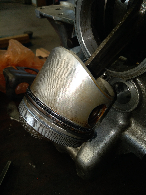

ensuite remontage...
pistons... monter avec la flèche (sur le dessus du pistons) vers le devant du moteur (ventilo...)...

Message par alx »
puis mettre les segments, c'est chiant..., en les tierçant (les "ouvertures" a l'opposé a 1/4, 1/2...)
avec le "racleur" en "bas" du pistons (vers le moteur), et le 2 et 3 en faisant attention a ce que le coté du segment gravé top soit orienter vers le piston coté chemise.
