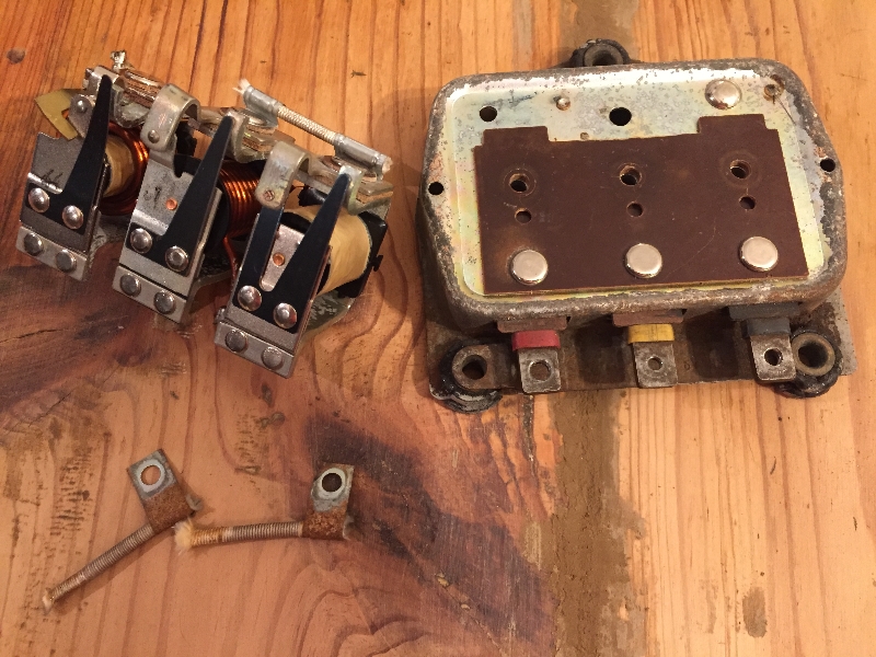

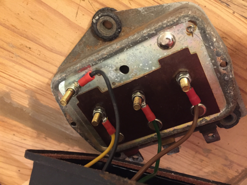

Le module est collé dans le capot, pas sur la semelle:
1- on débranche sa batterie, et on démonte le régulateur XT212 de la 2CV
2- on vire les deux rivets qui maintiennent semelle et capot avec un foret de 4mm.
On obtient cela:
3- On vire les bobines (vissée avec boulon de 5mm), on coupe les deux fils fins reliés a la semelle, et on dégage les deux résistances qui sont sous la semelle:
4- on ponce le dessus du régulateur électronique et le fond du capot du XT212:
5-On colle le régulateur électronique avec un adhésif silicone conducteur de chaleur (2 euro sur EBay)
6- on soude des cosses a oeil de 5mm
7- on connecte les cosses aux bonnes bornes: Jaune sur DYN, vert sur EXC, marron sur BAT et le noir a la masse sur la semelle, perçage a faire pour mettre la vis
8- On referme avec deux vis M4 ou deux rivets le couvercle, et ni vu, ni connu...

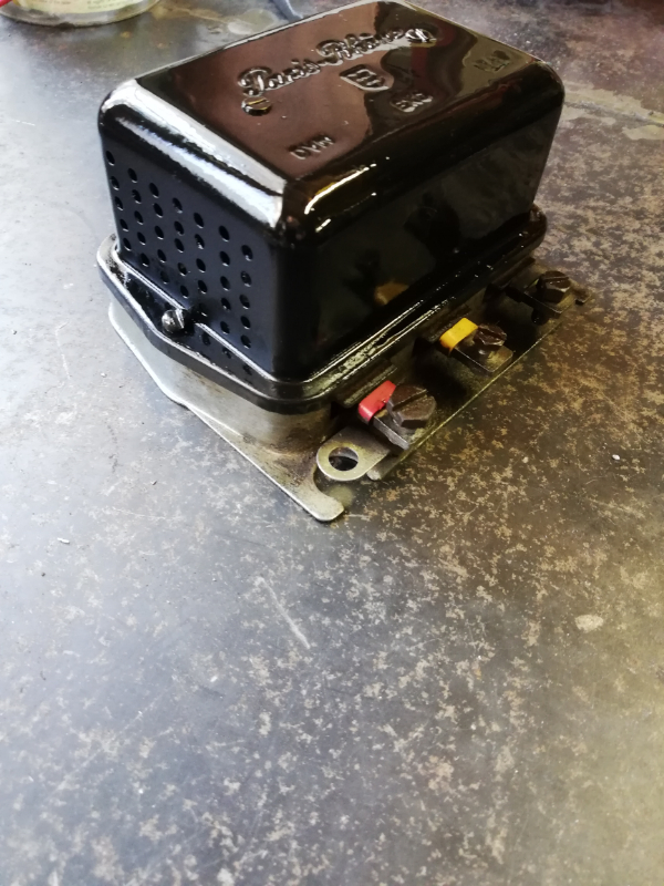

Alors voilà le rendu final tel que je l'ai voulu :
Le régulateur électronique est fixé par les deux petites vis de 4 mm :
Et voici les trous d'aération ;
Pour les attaches intérieures des cosses, j'ai taraudé les trois trous à 6 x 100 et placé des boulons de 6, idem pour la masse, pas de risque que les écrous se desserrent .
Voilà, me reste plus qu'a attendre que la peinture sèche, remettre les silents-bloc, pour changer de régulateur :salut:

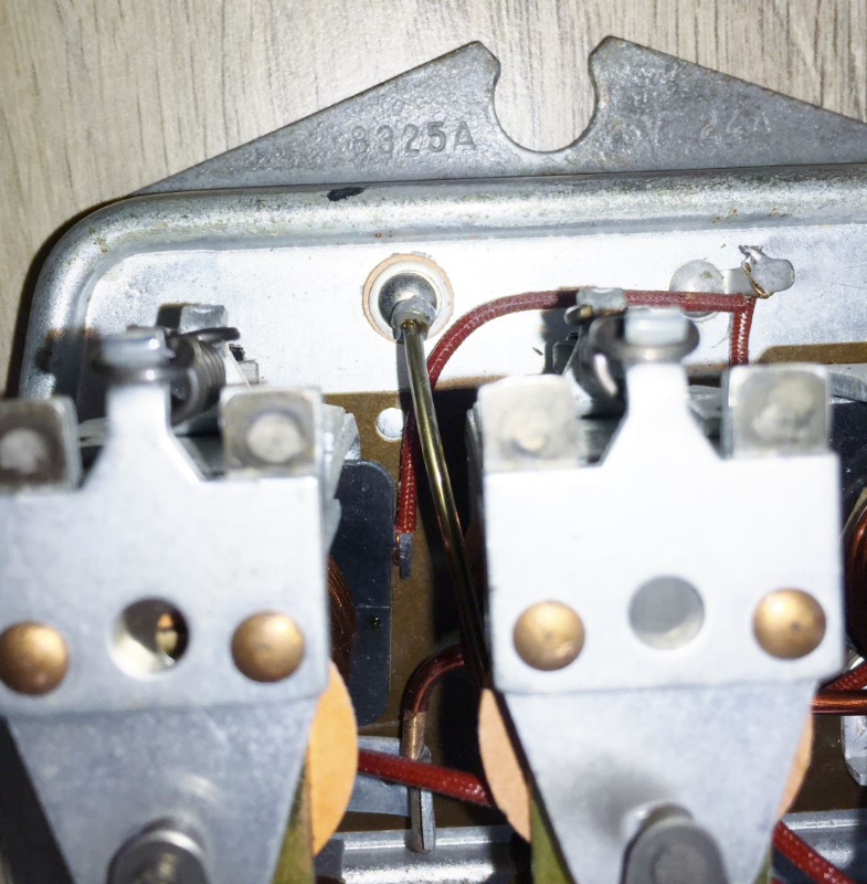

Verifie quand meme car bon nombre de dynamo bidouillé , pour trouver la référence en générale il faut l'astiquer , car le vert de gris la cache voila ou sont poinconnés les miennes
Ducellier 8325A 24A
Paris Rhone XT212 25A
Ps= Si jamais tu passe un jour par Montceaux les mines , Peux tu aller jeter un coup d'oeil sur le travail effectué par le roi de la Deuche, je n'arrive pas a obtenir de retour sur ses echanges standard de coque

Fredjojo a écrit :Verifie quand meme car bon nombre de dynamo bidouillé , pour trouver la référence en générale il faut l'astiquer , car le vert de gris la cache voila ou sont poinconnés les miennes
Ducellier 8325A 24A
Merci pour la photo le numéro est bien caché :D
Ducellier 8325A 24A

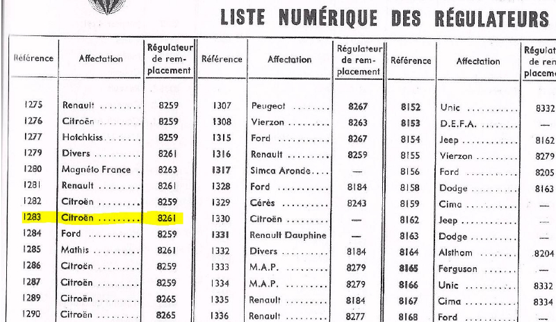

Je déterre le post car je serais, ma foi, intéressé par un régulateur électronique (ayant franchi le pas avec l’allumage)
Je possède une Dynamo 7060C (pas très connue apparemment :pensif:) et un régulateur 8261A
Donc, excitation par le moins (type B)
Après pas mal de recherches, il semblerait que le régulateur « officiel » soit le 1283B mais le 8261A est un régulateur « passe partout »
-> Surtout, si je dis des âneries, n’hesitez pas à me le dire....
J’opterais bien pour un DVR4 6v, 22A...mais pour la polarité de la terre (EARTH), j’aurais plutôt dis « POSITIVE EARTH », soit l’inverse de l’excitation.......
Je ne suis pas une star de l’électricité (je l’ai déjà dit :boulet2: ), mais ça semblerait logique...
