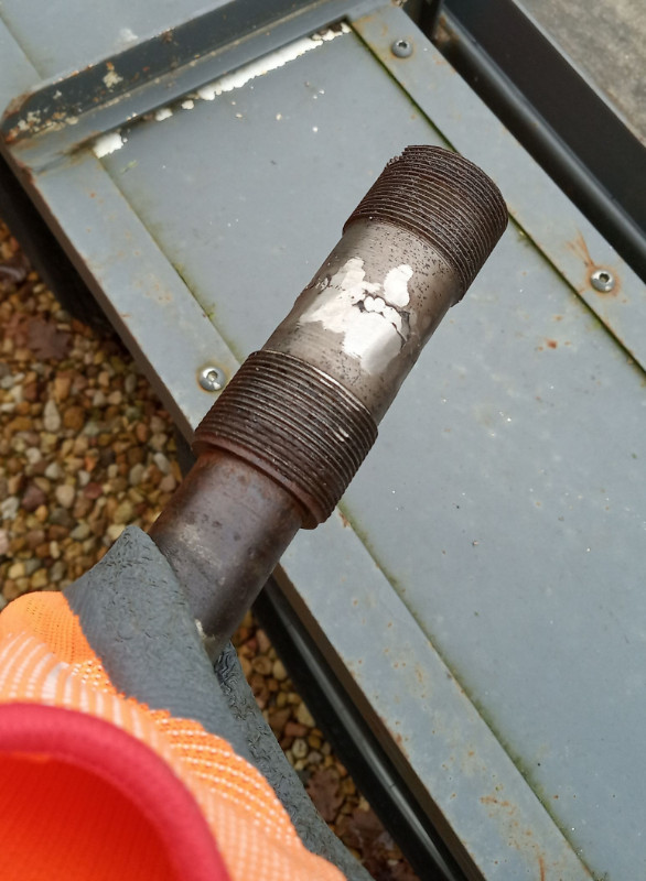

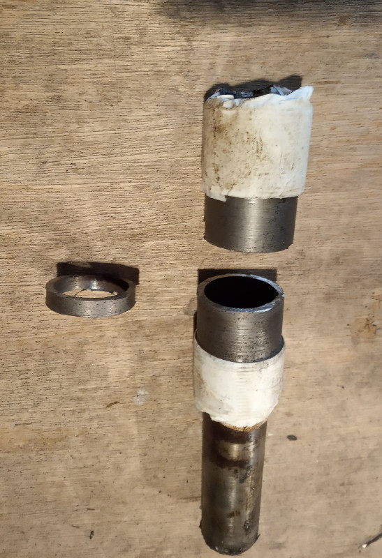

voici un schéma élaboré ( en couleur ) prouvant irréfutablement la différence de taille de mes supports d'origine :
( suivez la flèche )
un peu short !
un peu short !
on voit bien la différence de longueur, et donc aussi le décalage des parties filetées.
d'un coté ça va, mais de l'autre le filet est bloqué par le butoir métal/caoutchouc rond,
ce qui empêche de rentrer plus le support dans le pot et il est donc décalé au point que le 2eme filet ne rentre pas dans l’attache du châssis
et l'on ne peut évidement pas du tout serrer le deuxième écrou pour immobiliser ce support comme il le faudrait.
ce qui m’étonne c'est qu'il ne vende que des supports longs, alors c'est moi qui rame ?? :???:
j'essaierai de voir ça demain soir...

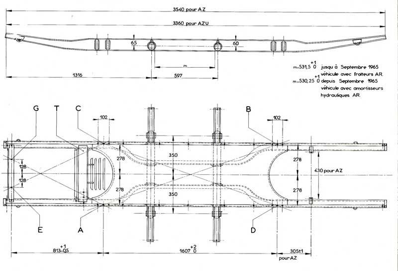

Messages : 1733
Je m'interroge.
Si tu as des embouts de réglage courts, c'est que tu devais avoir des carters de pot de suspension plus long, non ?
La distance entre les support des pots de suspension sur le châssis et la même puisque tu n'as pas changé le châssis.
Entre c'est deux points fixes, tu avais, un embout, un butoir, un carter, un second butoir et un second embout.
L'ajout de toutes les longueurs de ces pièces forme une chaine de côtes.
Si une cotes change, c'est qu'il y en a au moins une autre qui change, donc si l'une des pièces est plus petite, c'est qu'une autre doit être plus grande.
Tu as changer les carters. Est-ce que ces derniers sont de la même longueur que les précédents ?
Est-ce que al largeur des supports de suspension du châssis est plus courtes que l'espace entre les filetages des embouts de réglage ?

Filofax a écrit : 17 déc. 2020, 08:21 Je m'interroge.
bin si justement j'ai changé le châssis, le mien était trop abimé donc trop dangereux,
j'en ai racheté un de 1967 qui était à première vu identique mais je n'ai pas mesuré les attaches de l'ancien.
là j'ai à peine 53 cm de place entre les deux attaches soudées sur le châssis,
et mes pots font à peine 47 cm,
les carters sont neufs et ils n'ont pas rétrécie au dégraissage normalement !
j'ai donc 3 cm de libre de chaque côté, pour le butoir et l'écrou.c'est assez ?
j'ai lu tes questions filofax mais j'ai oublié de mesurer la moitié de ce que tu m'a conseillé :mdrr:
EDIT : en fait il n'y a pas 3cm de libre mais plus car les coupelles des pots ne sont pas plates mais rentre vers l’intérieur donc il reste plutôt 4 cm environ.
Le_solognot_41
Messages : 932
Ma deuche : 2cv type AZA
Message par Le_solognot_41 »
bon mes 53 cm entre attaches ont l'air correct :
je suis soulagé de ce côté là !

j'ai retrouvé une fiche sur tous les pots de suspension des deuches :
sur la mienne --> AZ 9/1965 à 2/1970
- longueur des supports réglables : 17,3 cm à l'avant et 18,2 cm à l'arrière.
je vais réduire les miens pour être à peu près conforme.

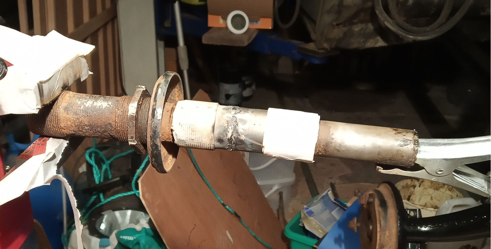

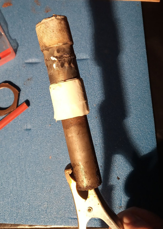

oui une grosse perte de temps :enerve2:

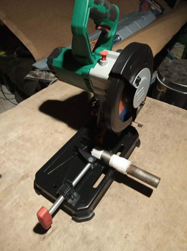

aux grands maux, les grands remèdes
je vais couper réduire et ressouder le support.
j’enlève un centimètre au milieu...
j'ai enfilé les deux bouts sur la partie plus petite d'un autre support pour les aligner parfaitement, en laissant 1 mm et je pointe.
on pointe autour et on soude...
mon fil enrobée du MIG bas de gamme fait pas mal de salissures mais la soudure est vraiment pas mal:
voilà la longueur est ok !
là j'ai fini de poncer au disque à lamelles et contrôlé le montage,
le filetage tombe bien :clap:
mais on dirait que mon pot est trop long par contre,
pour régler la hauteur de caisse une fois la voiture entièrement remontée
je serais peut être obligé de réduire le caoutchouc d'un des deux butoirs pour pouvoir serrer un des écrous.
mais je n'en suis pas là :mdrr:
je n'ai plus qu'a réduire le 2éme support maintenant.

j'ai réduit le deuxième en allant quand même plus vite que pour le premier,
je suis rodé maintenant !
on coupe....
on coupe....
... et on ressoude !

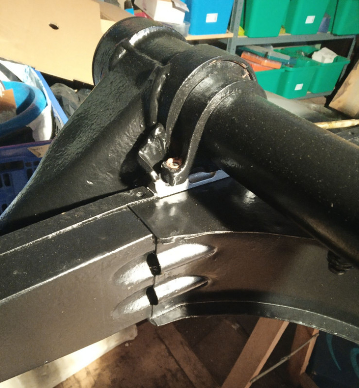

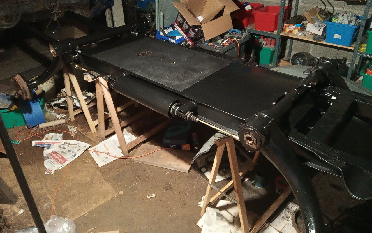

voilà je mes suis occupé avant le réveillon en installant les 2 pots :
enfin installé !
enfin installé !
ça prend forme.
ça prend forme.
je pourrai bientôt mettre les 4 roues et je glisserai le tout sous la caisse,
ça me fera de la place pour faire de la mécanique ( après un bon rangement )
Joyeux réveillon à tous !

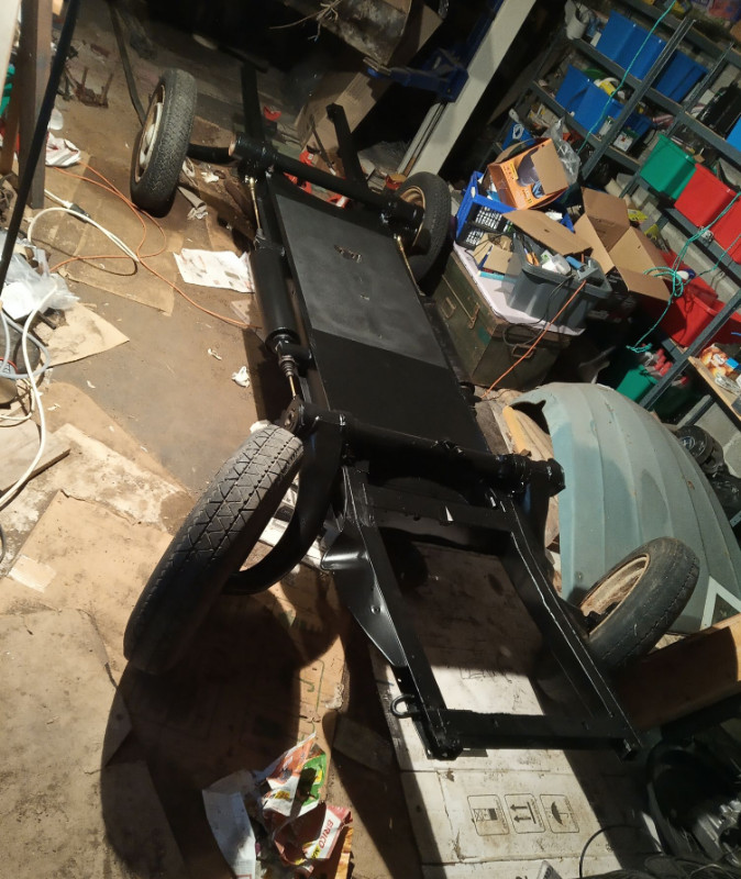

encore un pas de fait sous ces 4 degrés, j'ai remonté les 4 roues et posé le châssis au sol !
depuis le temps que je voulais essayer pour voir ...
enfin à terre !
enfin à terre !
il reste pas mal de boulot à effectuer dessus, freins, tuyauteries reversoir roulements etc ...
mais je suis déjà très content d'en être là, je vais repartir sur une base saine.

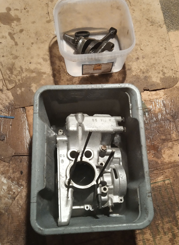

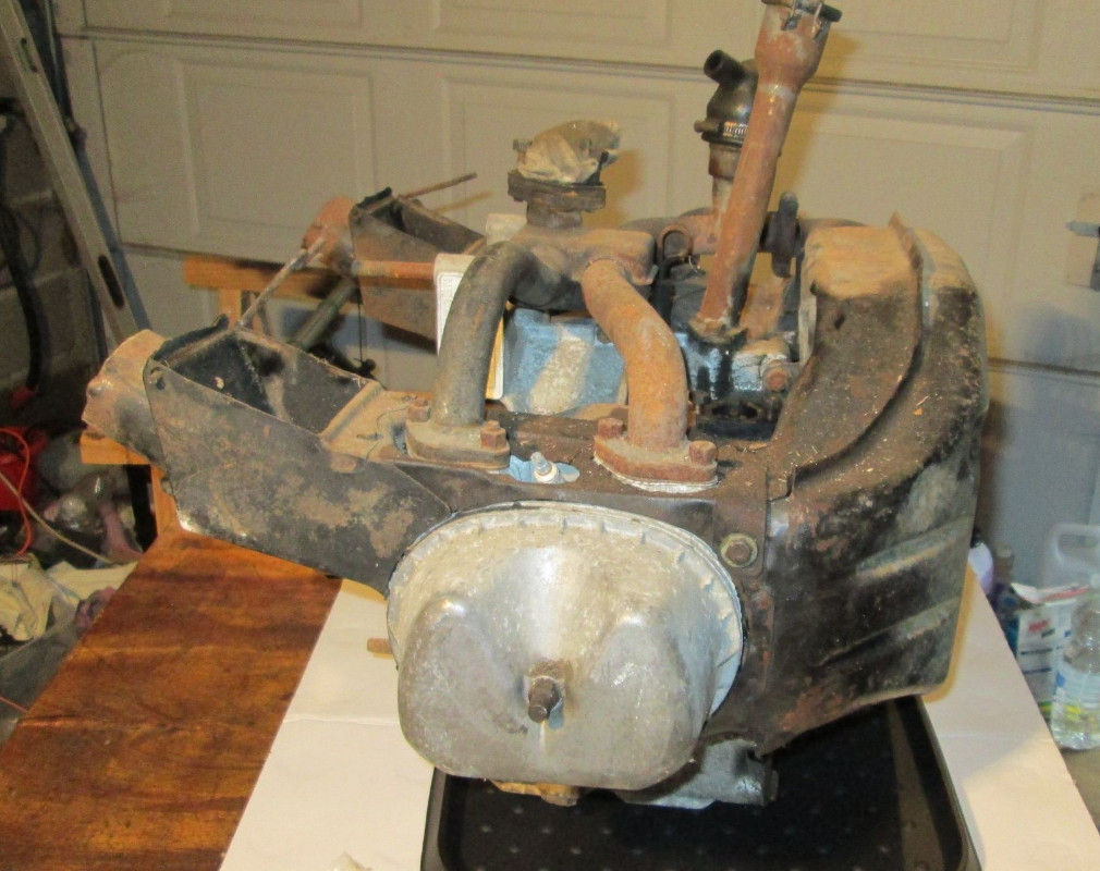

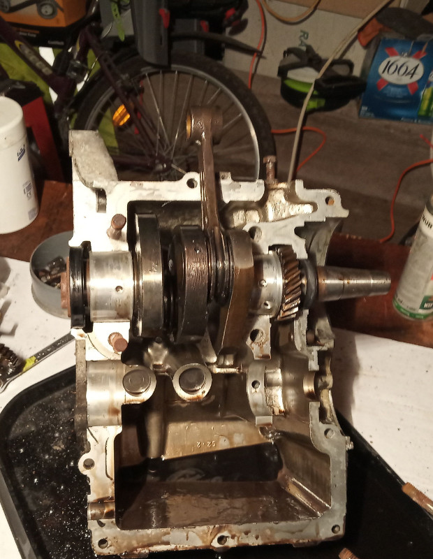

hier j'ai attaqué le démontage du moteur qui porte une plaque de réfection,
allez on démonte tout çà ...
et j'ai continué un peu tout à l'heure avec trois degrés dans le garage.
le moteur est poussiéreux mais il doit théoriquement être en bonne état.
j'ai déculassé et il n'a pas de jeu au vilebrequin quand j'appuie/tire sur les pistons,
sur mes trois moteurs démontés c'est le seul qui n'a pas de jeu à la main,
les deux autres ont un peu de jeu à froid qui s'amplifie à chaud donc j'ai pas voulu les utiliser.
je suis donc soulagé, même si c'est pas du neuf évidement ça commence plutôt bien.
demain il faut que je sépare les deux carters pour continuer l'inspection.

cet aprem il fait encore plus froid : 2 degrés :pascontent:
j'ai ouvert le moteur et cela a toujours l'air en très bonne état, pas d'huile sèche ni de grumeaux,
le carter brille bien par endroit, les axes de pistons paraissent neufs donc je suis satisfait de partout !
ce moteur a l'air d'avoir été refait en bonne et du forme à première vu.
ya plus qu'a nettoyer tout ça !
il faut que je commande une pochette de joint dès lundi...

j'ai continué tout doucement en décrassant un peu l’extérieur d'un des carters,
white spirit, brosse à dent et rinçage à l'eau par 3 degrés ....
et que ça brille !
et que ça brille !
sur la photo ça parait propre et étincelant mais en réalité c'est plutôt mat.
chaque recoins à la brosse à dent ça occupe !
je fignolerai demain.
le vilebrequin lui est impeccable.
